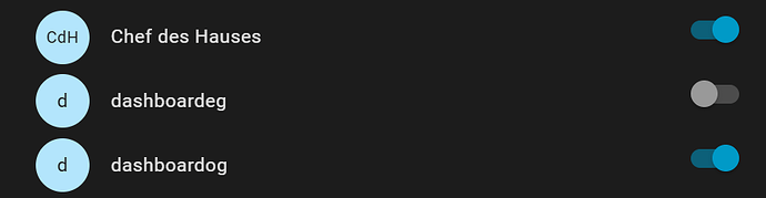

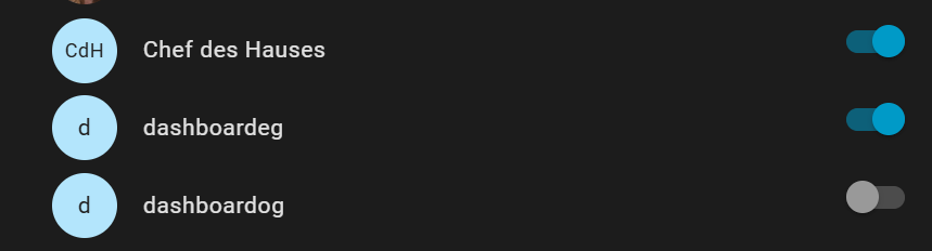

Meine Frau hat einen User (sich selbst als Person) in ihrer App und ihr Dashboard
Ich hab einen User (mich als Person) in meiner App und mein Dashboard
Der Admin mit seinem User hat auf dem PC sein Dashboard
Unser Dashboard im EG hat einen UserAccount und sein Dashboard
Unser Dashboard im OG hat einen UserAccount und sein Dashboard
Wobei das Dashboard für die beiden Pads fast identisch abgesehen von der Startseite
dort haben wir es mit den Berechtigungen getrennt da EG und OG spezifische Daten gezeigt werden
Startseite mit
bzw.

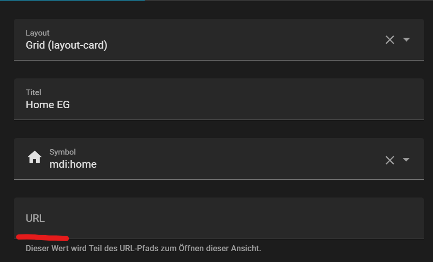

Das hat den Vorteil das der Link immer derselbe bleibt, wenn ich zum Beispiel von einem Unterdashboard zurück auf Start will, die Sichtbarkeit nimmt dann automatisch das erste was verfügbar ist für den User.
Es darf aber keine URL in den Dashbaord-EInstellungen der Startseiten stehen, die bekommen dann automatisch eine Zahl anhand ihrer Position

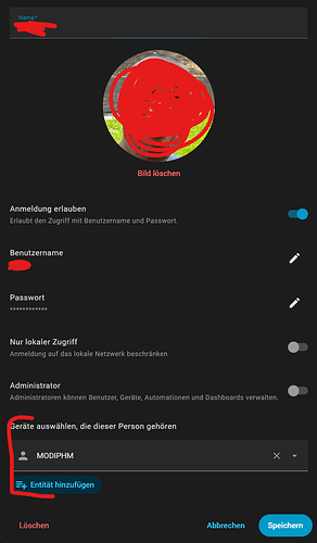

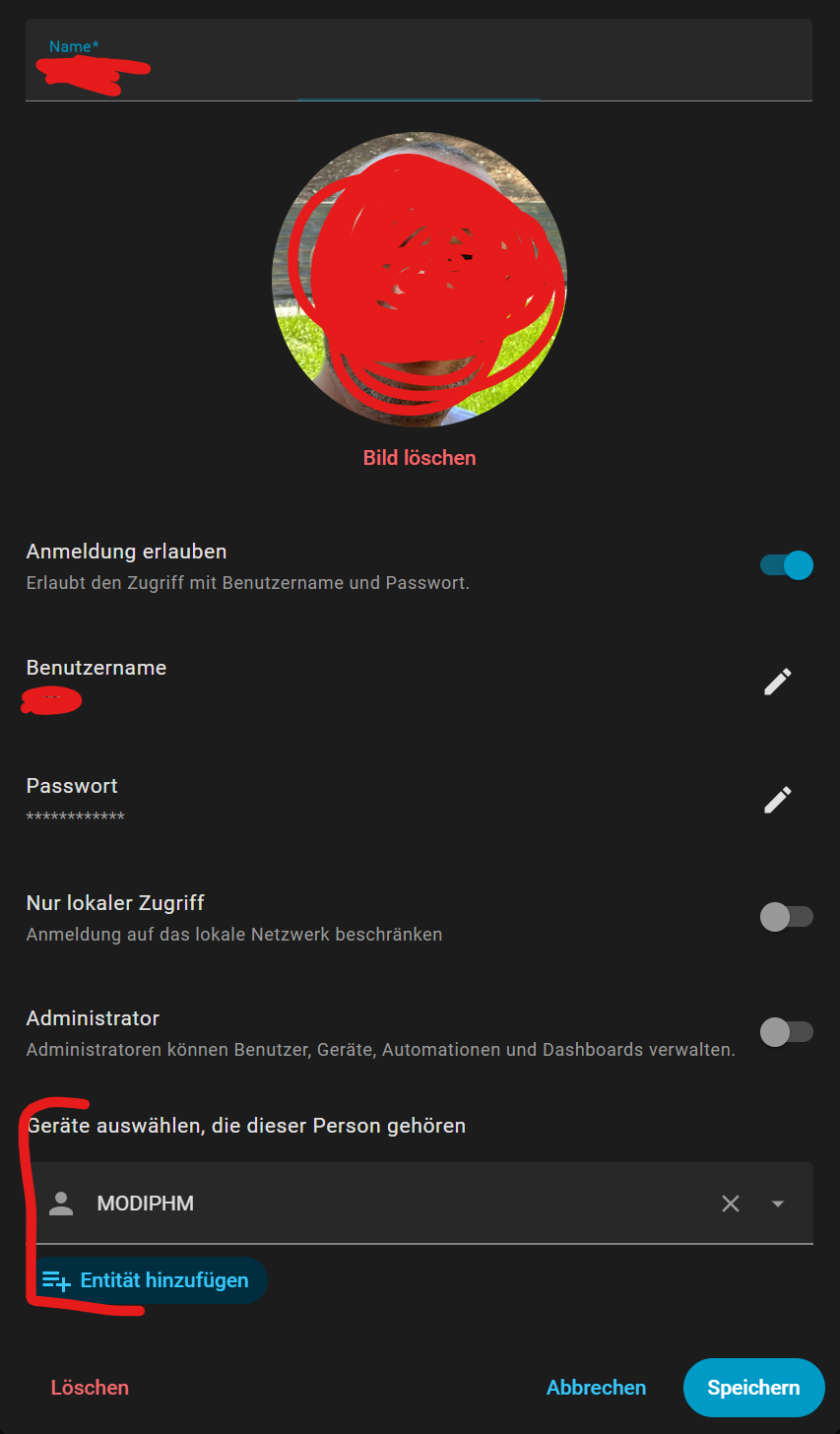

Den verstehe ich nicht. Du kannst doch einfach die Person als User nutzen die du im HA hinterlegt hast, der Person weisst man doch die SmartPhones zu. Man kann auch mehreren Usern dasselbe Dashboard zuweisen in den Einstellungen der HA-App
Wieso soll das die Sicherheit schmälern?
Du hat einen Admin, mit MFA und allem Blabla und einige Benutzer, die nur User-Recht haben und das ganze wenn man will, so wie bei an der Wand hängenden Tablets sinnvoll, beschränkt auf das lokale Netzwerk.
Das versteh ich nicht.
Ich habe 2 Benutzer und eine Person. In der Person ist ein Benutzer definiert. Das ist der Benutzer “Eigentümer”
Wenn ich unter Benutzer einen neuen Benutzer erstelle, welche Person ist das dann? Es gibt in dem Dialog zur Anlage keine Referenz auf eine Person.
Wenn ich also einen Benutzer MOBIL erstelle, dann ist der keine Person sondern eben ein Benutzer und damit kann ich bei Anmeldung mit diesem ein Dashboard hinterlegen. Das ist soweit klar. Alle Einstellungen müssen aber neu hinterlegt werden, obwohl sich praktisch nichts ändert außer das Dashboard. Bei jedem an- und abmelden an der Homa Assistant App gehen sämtliche Einstellungen immer wieder verloren. Der Server muss neu konfiguriert (WLAN SSID, interne URL) werden. Alle Sensoren müssen neu eingestellte werden.

Als Erstes wäre da der „ChefdesHauses“ als Eigentümer, das ist der Admin, der auch keinen Zugriff von aussen hat (beschränkt auf lokales Netzwerk), mit dem melde ich mich nur vom PC aus an.
Und der 2. Nutzer ist eine Person (nicht Benutzer) nämlich ich, mit Foto, verknüpften Smartphone etc. Und mit dem melde ich mich in der HA-App des Handys an. Der kann sich von überall anmelden, ist aber kein Admin. Und somit hab ich das Tracking ermöglicht.
Und dann kommt noch meine Frau als Person mit ihrem Handy und so weiter. Und jede Person hat in der HA-App sein Dashboard eingestellt was er haben will. Läuft…
Nur meine beiden Dashboards im Haus die haben keine Person sonder einen Benutzer, die sind auch kein Admin und haben zusätzlich nur Zugriff über das lokale Netzwerk.
