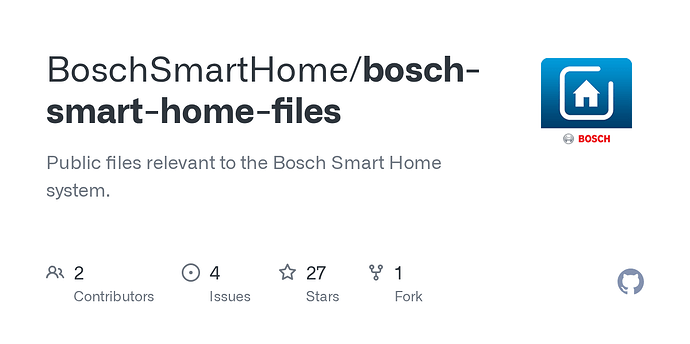

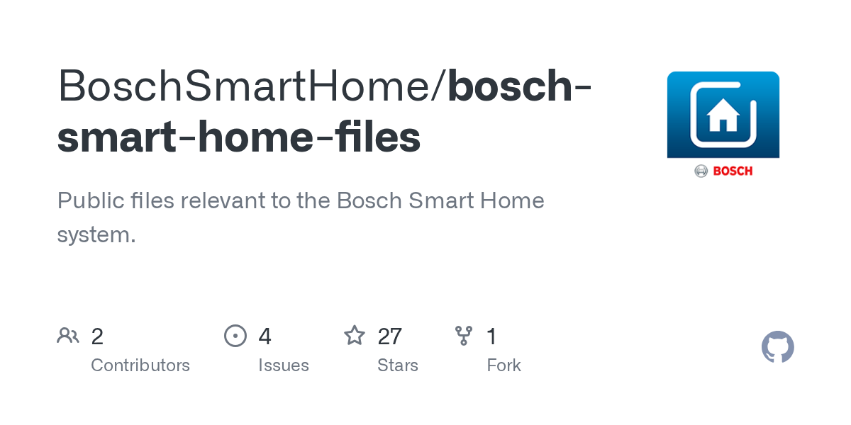

Updates für die Bosch sollten per Z2M sogar ootb klappen, bei ZHA brauchst du AFAIK einen Quirk.
Bosch stellt die OTA Dateien auch auf GitHub zur Verfügung:
