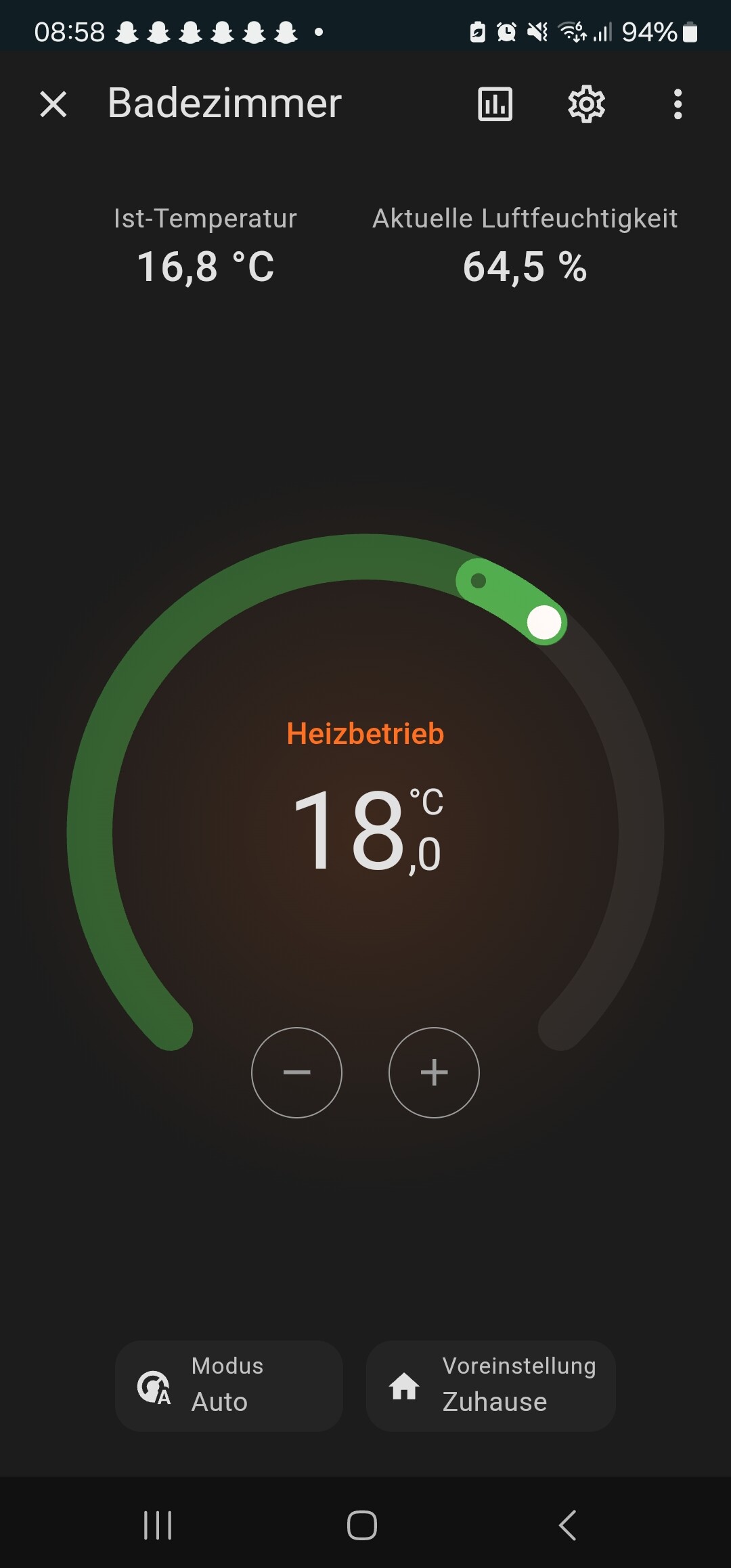

Ich habe nun umgebau. Kalppt leider nicht. Das Thermostat macht auf dem “automodus” 18°C.

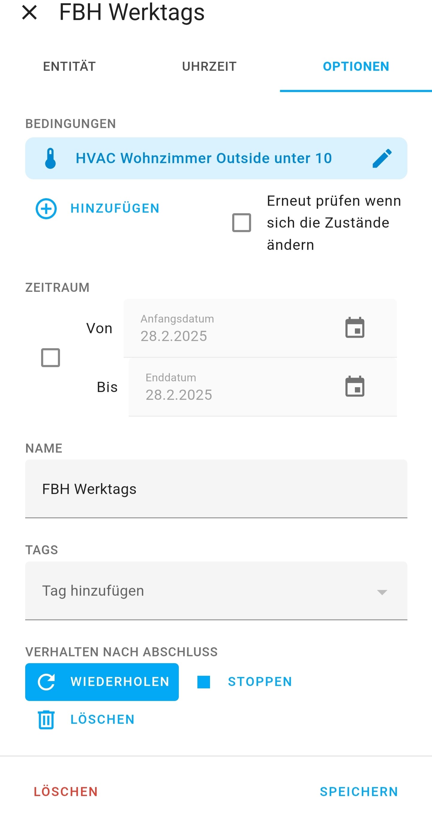

Kannst mit der schedule card probieren. Hier kannst du ziemlich einfach Zeitpläne mit Zieltemperatur etc. Erstellen ohne aufwendige Automatisierungen.
Installation über HACS
Beispielfoto:
Bedingungen kann man auch erstellen:
In den meisten Fällen haben die Thermostate drei Modi: auto, heat und off.
Der “Auto”-Modus bedeutet, dass das Thermostat auf dem internen Zeitplan und dessen Temperatureinstellung läuft. Da ist dem Thermostat egal, was in AHC passiert.
In HA solltest du nur die Modi heat (während der Heizperiode) und off (z.B. bei Fenster offen oder im Sommer) verwenden, da ja der auto-Modus von AHC übernommen wird.
