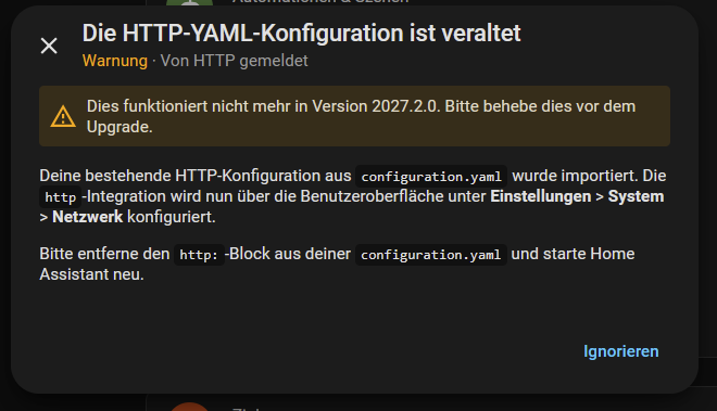

habe das Core-Update auf 2026.8.3 etwas vor mich hergeschoben. Nach Rückkehr aus dem Urlaub heute durchgeführt. Habe 2 Probleme - hier erstmal das Erste:
Den Block aus dem config.yaml löschen, wäre soweit klar. Wo in den Einstellungen-System-Netzwerk muss ich jetzt was einstellen/neu hinterlegen?
Danke & Gruss
Das hab ich auch. Seit ich dann in der yaml den http Block gelöscht habe findet ha den Sonoff Dongle für,Thread nicht mehr. Hat das was damit zu tun?
Du musst nichts einstellen.
Die Yaml Konfiguration wird vollständig in der UI übernommen.
Zu finden unter Einstellungen —> System —> Netzwerk—> HTTP-Server
Man muss normalerweise gar nichts machen da die Einträge automatisch übernommen werden.
Wo man sie dann findet steht ja im Text.
Tauchen sie dort nicht auf hilft i.d.R. ein löschen des Browser-Caches.
In der Companion-App musste ich unter “Problemlösungen” den “Frontend Cache zurücksetzen”.
