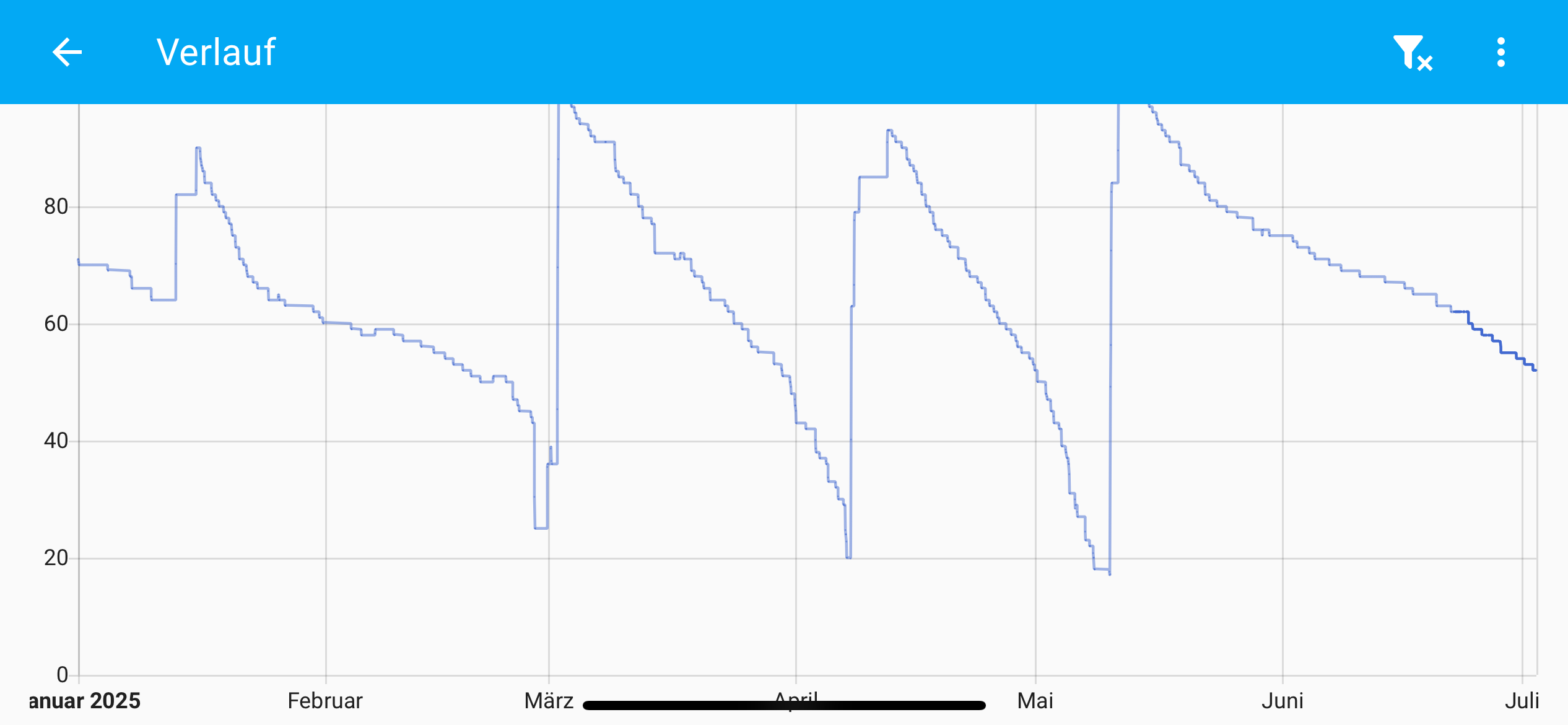

Ich hab mir vor kurzem mein Nuki 3.0 pro in Homeassistant eingebunden. Das ganze läuft ja unter MQTT. Funktioniert auch recht schön. Da ich hier die Batterieanzeige immer im Auge habe, fällt mir auf das die jetzt plötzlich sehr schnell runter geht. Verbaut ist der Standard Akkupack. Ich kann natürlich nicht ausschließen der akkupack langsam den Geist aufgibt oder es ist wirklich die Integration. Kann das hier jemand nachvollziehen an seiner Nuki Integration?

Wenn ich das auf deinem Foto richtig sehe hält eine Ladung von 100 auf 20 ca. 1 Monat ?
