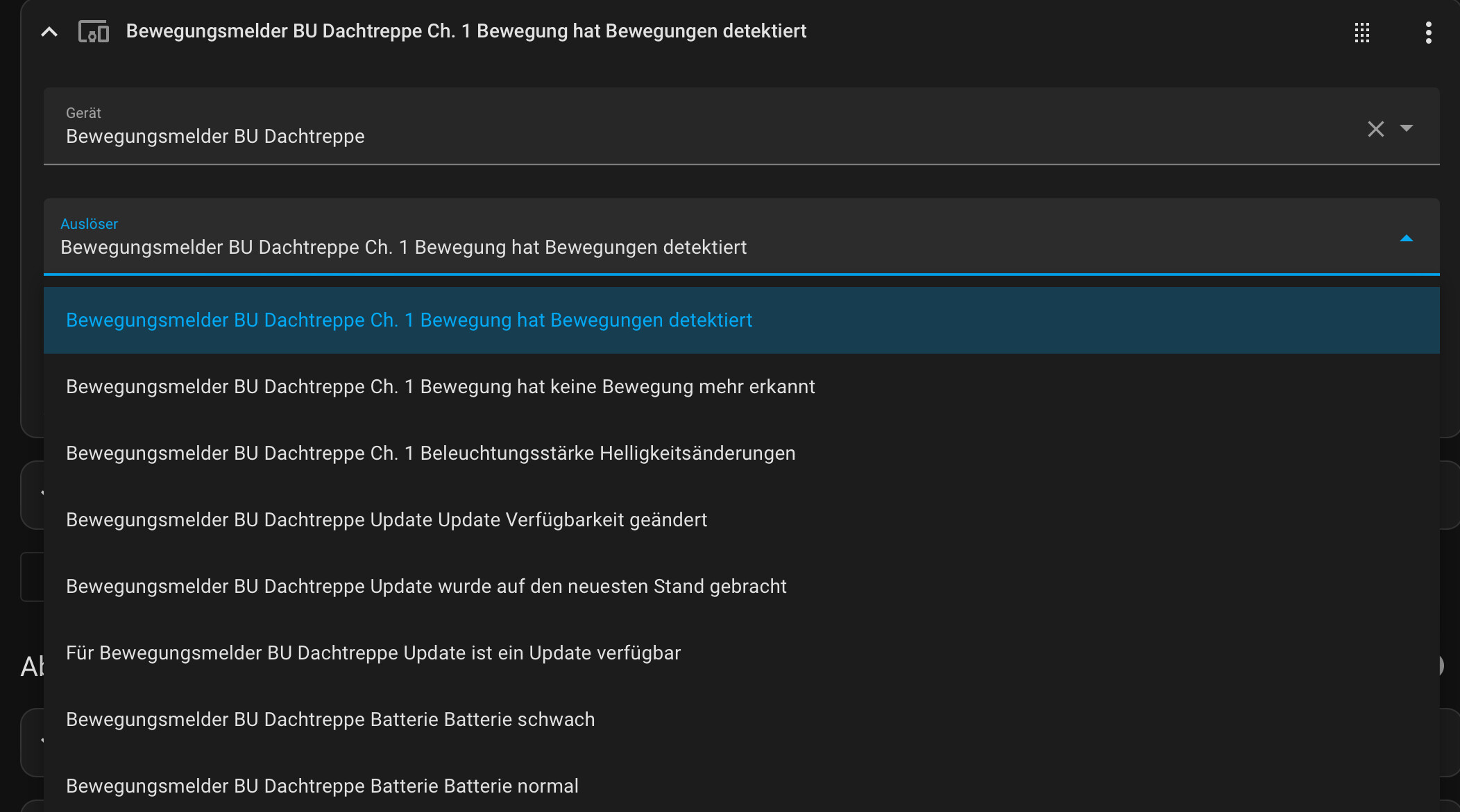

Was muss ich ändern, damit der Timer erst nach der letzten erkannten Bewegung abläuft?
[edit]
diese Einstellungen habe ich zur Verfügung:
Verwende keine Verzögerung zum ausschalten.
Sonden den Auslöser Bewegung aus für x Minuten.
Du verwendest 2 BM, richtig? Dann packe diese 2 BM in eine Gruppe (Helfer) und verwende die BM Gruppe als Auslöser für ein und ausschalten.
Hier ein Bsp.:
Osorkon
du hast zwei Bewegungsmelder, die deine Lichtautomation starten soll ?
dann:
  1. Schritt einen binären Helfer erstellen und beide Bewegungsmelder (Gruppe —-> binärer Helfer)
Schau mal hier :
  1. auf den Helfer triggern
    Du brauchst zwei Trigger (inklusive ID‘s)
wie @Osorkon geschrieben hat
