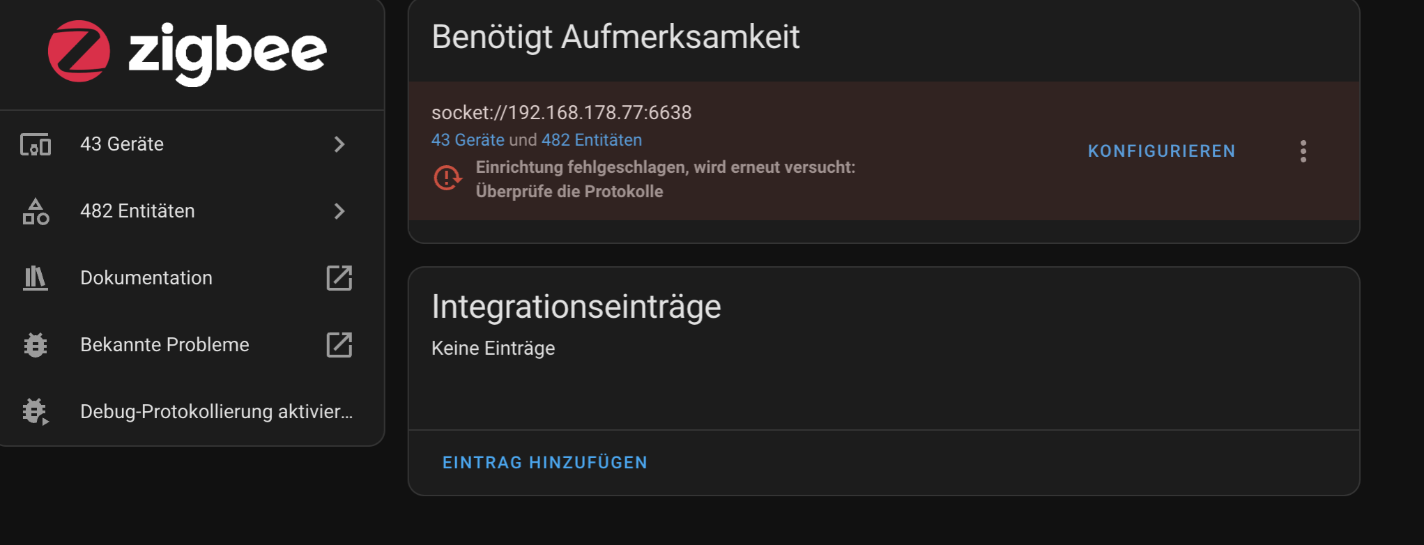

finde keine Möglichkeit nach einem Coordinator wechsel, die neue Adresse unter Zigbee einzutragen.
Unter Zigbee2MQTT ist der neue Coordinator mit der richtigen Adresse eingerichtet.

Ein Koordinator kann nur einer Zigbee Integration zugewiesen werden, auch wenn der Zigbee Stick per LAN angeschlossen ist.
Also es geht nicht, dass ZHA und Z2M gleichzeitig auf den SLZB-06 zugreifen!

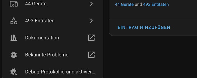

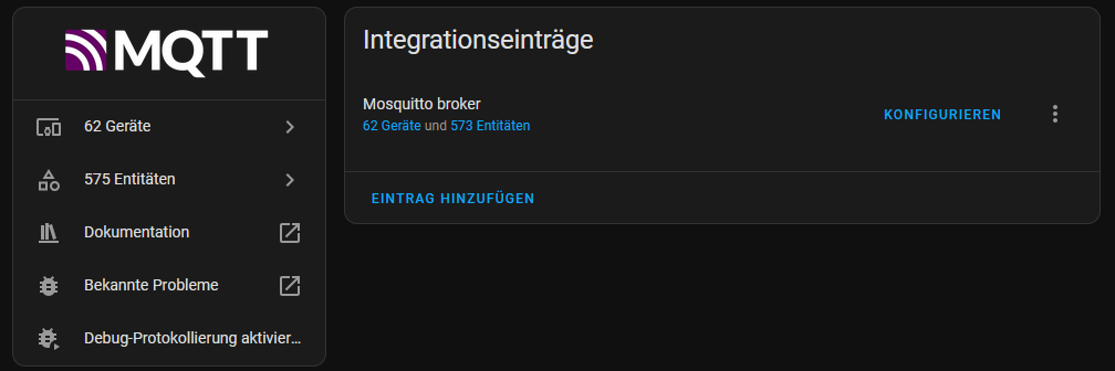

Auf deinem Bild oben sieht es für mich aus als ob die Entitäten über ZHA kommen:
den bei Z2M würden die über die MQTT Integration in HA landen:

Nachdem ich Z2M deinstalliert habe und den Coordinator auf ZHA konfiguriert habe, sieht es nun bei mir so aus.
können denn die Einträge in MQTT noch aus meiner Z2M Installation sein, die nicht automatisch bei der Deinstallation von Z2M stammen?
ich steige durch Deine Installation, und wechsel auch nicht durch ![]()
Hast Du denn noch andere Integrationen, die ein MQTT Broker voraussetzen, z. B. Tasmota, Shelly, Nuki, usw. ?
Solltest Du das mit Nein beantworten, dann kannst Du das MQTT Add-on, ja auch deaktivieren!
Welche Geräte, werden Dir angezeigt, wenn Du da auf den Eintrag mit den 41 Geräten klickst?
Handelt es sich um Zigbee Devices?
Wenn Zigbee, kannst Du die auch noch bedienen, sind die Entitäten verfügbar?
