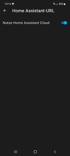

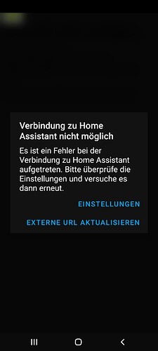

Hallo, ich habe mir zum testen den 30 Tage Zugang von Nabu Casa erstellt und auch aktiviert.
Frage:
Wie sage ich der App auf dem Handy das nun alles über den Fernzugang von Nabu Casa läuft ?
Anbei Screenshots vom aktuellem Stand.
Wenn weitere Screenshots gewünscht sind, gerne
Grüße Daniel

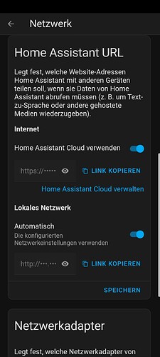

Einstellungen → Companion-App
Den Server auswählennund unter Details die Interne und Externe URL eintragen.
Externe URL, wäre die von Nabu Casa.

Hey und danke für die Antwort aber da steht nix mit externer url
Siehe Screenshot
Gefunden vielen Dank
Habt ihr die interne Verbindungs URL auch eingestellt ? Denn wenn mal das Internet nicht läuft möchte ich ja über das interne WLAN auch verbinden können.
Wie habt ihr das?
Da natürlich die interne IP + Port
http://xxx.xxx.xxx.xxx:8123/
Danke hat geklappt
