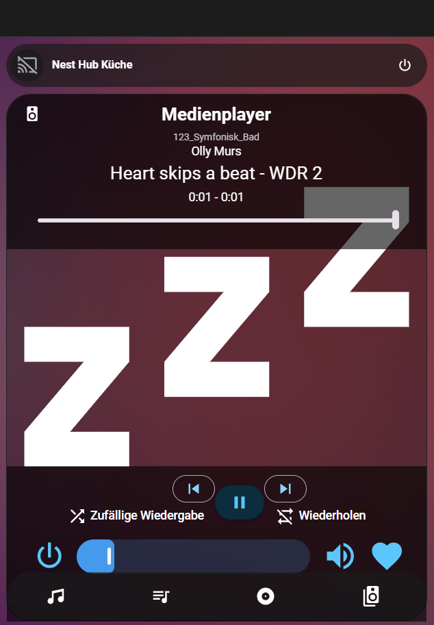

Ich habe etwas rumexperimentiert, werde mit den Karten aber nicht glücklich. Entweder funktionieren sie nicht oder es fehlen Funktionen. Die Music Assistant Player Card hat sehr viele Konfigurationsmöglichkeiten, die (zumindest in der Vorschau) keine Änderung bewirken. Das Erscheinungsbild gefällt mir überhaupt nicht. Skip zurück, Pause, Skip vor sind z.B. nicht in einer Reihe. Das ZZZ in der Mitte gefällt mir auch nicht. Das ist kein Cover, sondern ist da immer.

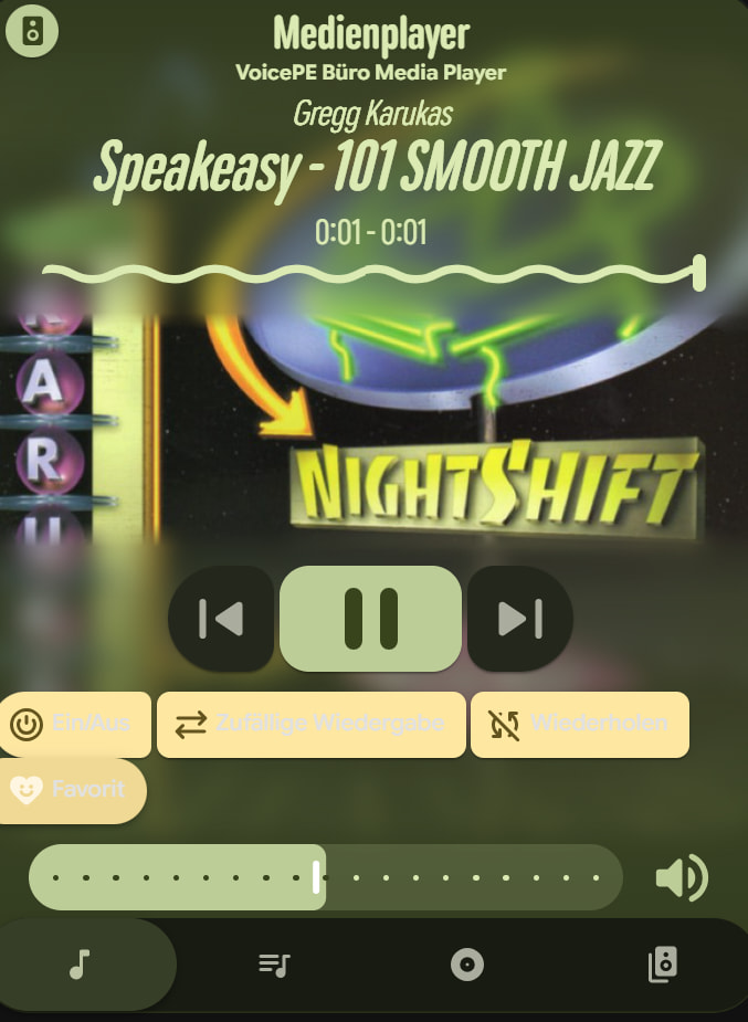

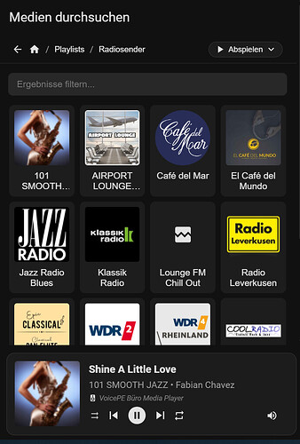

Also hier ist mit der Music Assistant Player-Karte die Musik, auch Radio, sofort am Laufen, Bildchen gibts auch:

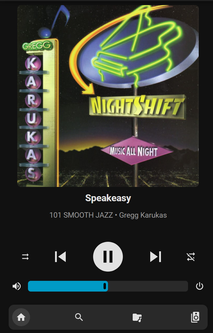

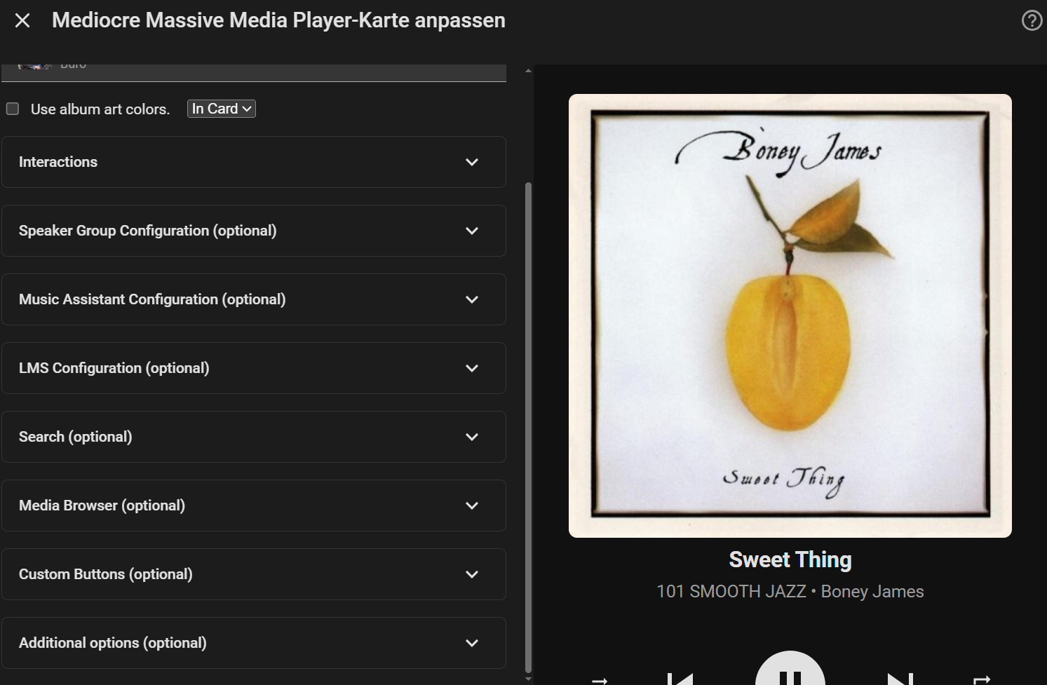

Hier noch ein Screenshot der Mediocre Massive Media Player-Karte:

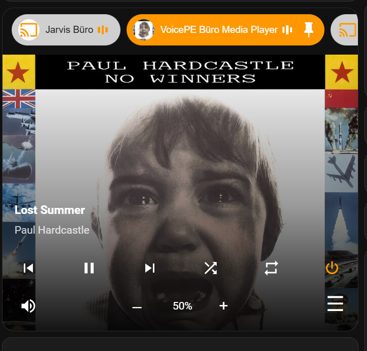

Und noch die Yet Another Media Player-Karte:
Das sind so die Alternativen, die hier auch laufen. Alle haben jeweils so ihre Eigenheiten und mit den Einstellungsmöglichkeiten muss man sich etwas beschäftigen - bei mir hat das durchaus etwas gedauert, und manchmal passiert es immer noch, dass ein Player nicht so will, wie ich es möchte - meist wurde dann wieder mal irgendwas an der Karte oder am Music Assistant geändert. :laughing:
Aber insgesamt läuft das schon gut und zuverlässig.

Die Mediocre Card sieht bei mir im unteren Beriehc so aus:
Ich kann keien andere Quelle wählen.
Nicht konfiguriert, denke ich mal. Musst du, wenn du die Karte bearbeitest, definieren. Was du haben möchtest. Muss natürlich ein Mediaplayer sein, der auch Zugriff hat.

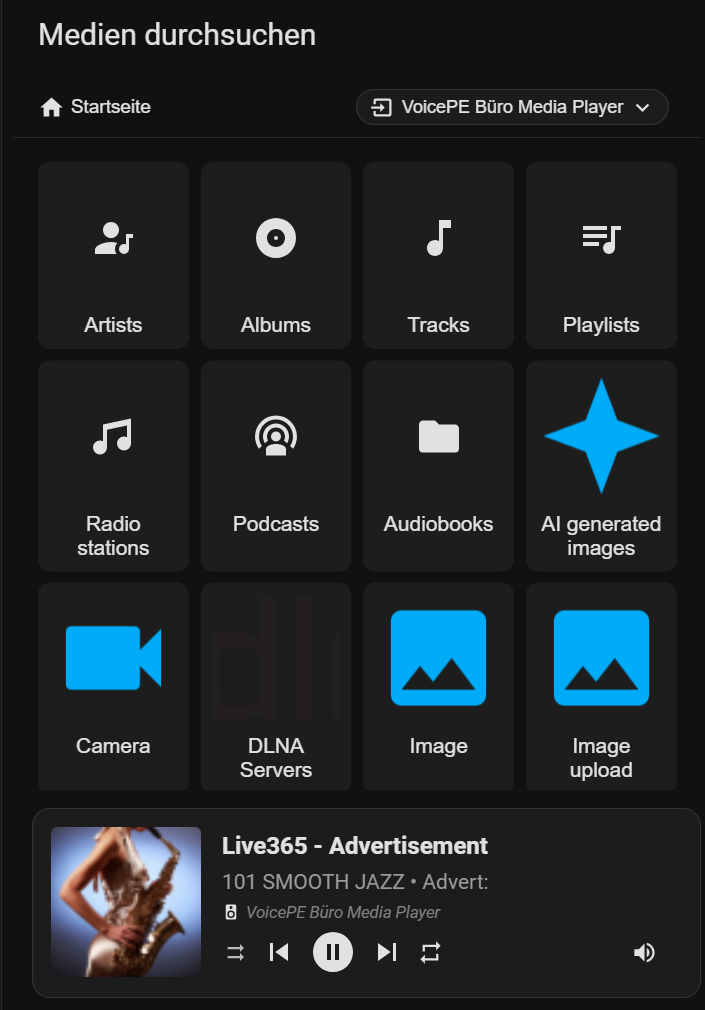

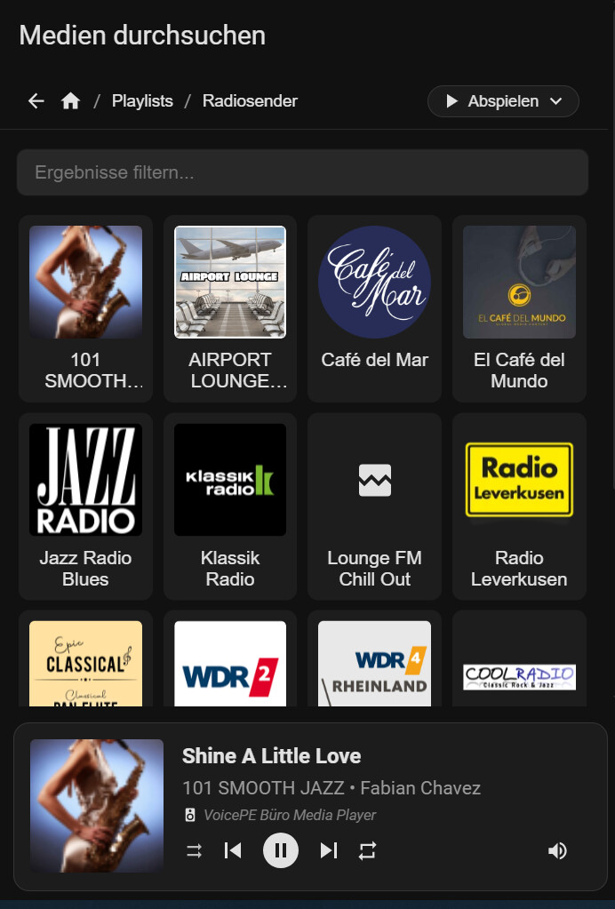

Ich hatte mir mal einige Radiosender als Playlist angelegt in MA, damit ich die schneller finde:
