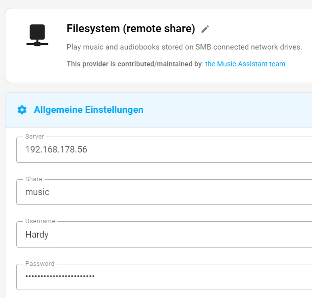

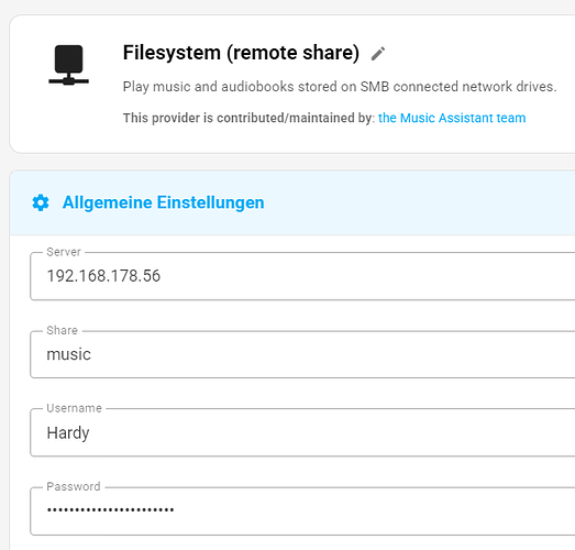

in welcher Form muß denn der Pfad zu den lokalen Dateien - Format MP3 - eingegeben werden?
die liegen bei mir auf meiner Diskstation und der Pfad lautet:
Ordnerstruktur ist:
music / A / ABBA / Greatest Hits / track1.mp3
wo sehe ich da denn was? Bin neu bei Music Assistant

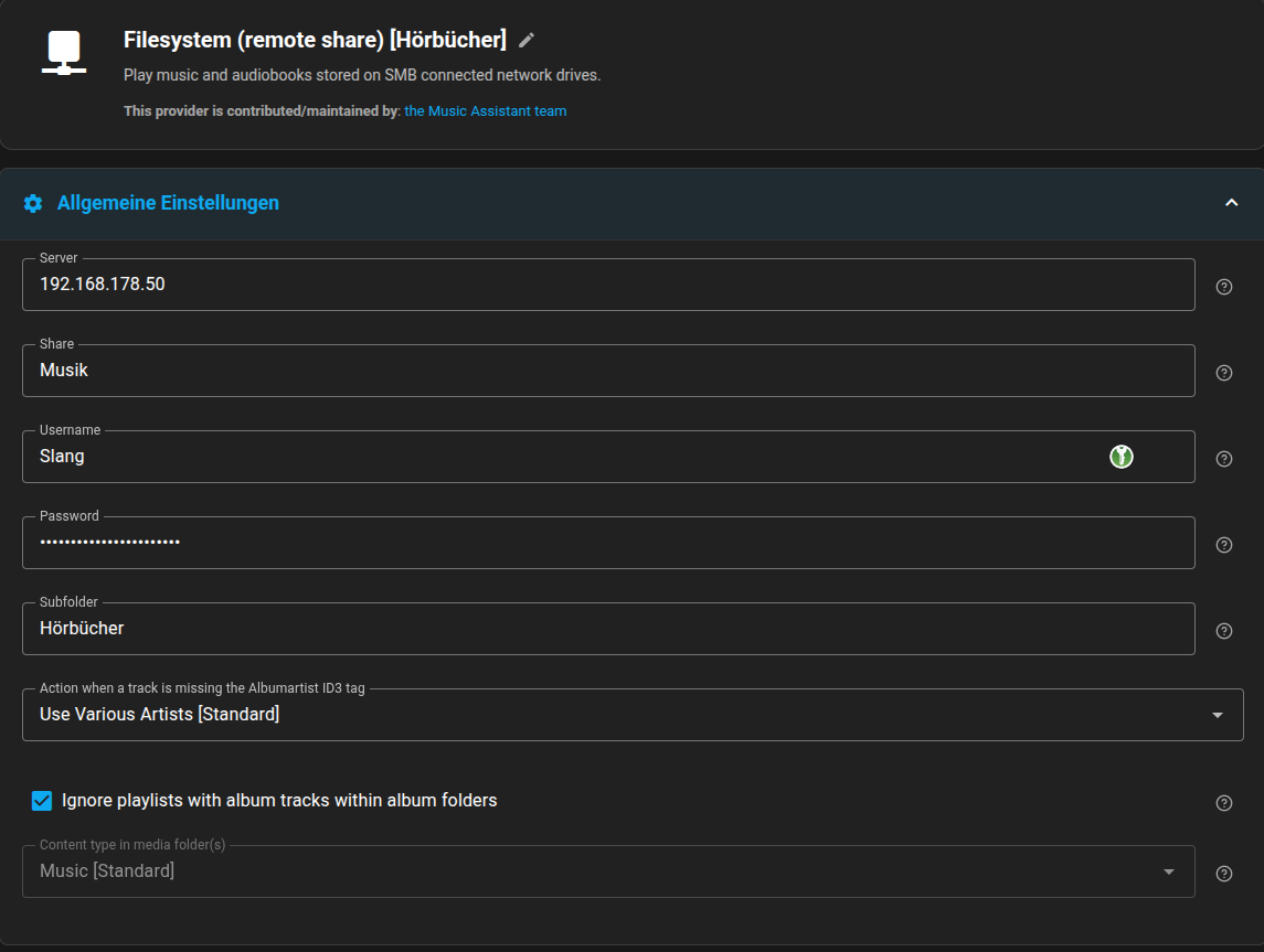

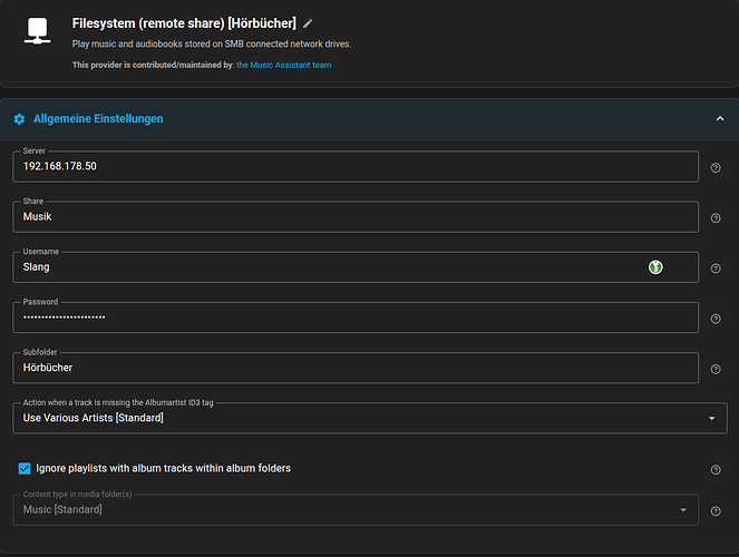

Hi.
sieht bei mir so aus:
In der Freigabe Musik liegt meine gesamte Musiksammlung. Darin verschiedene Unterordner z.B.
Interpreten / Album / Titel
Genres / Genre / Titel
oder in diesem Fall eben
Hörbücher / Name / Disk / Titel
Die Ordner und Dateien werden dabei alle rekursiv mitgenommen
Unterscheidet sich glaube nicht zu dir. Bekommst du denn eine Fehlermeldung?
