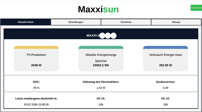

Das hier läuft bei mir Lokal, Cloud ist abgeschalten, bin sehr zufrieden :smiley:
Die Anlage ist bis 84kWh als Großanlage ausbaubar, also kann nach Bedarf mitwachsen :wink:

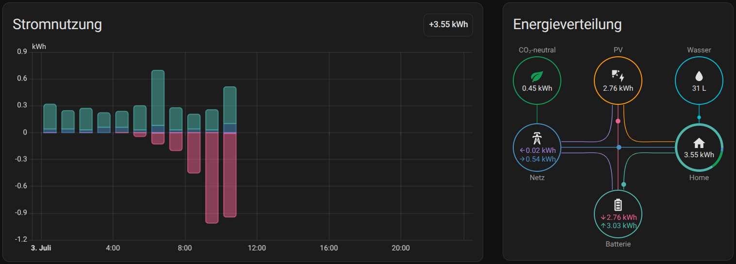

Und so schaut der aktuelle Tag bisher aus.

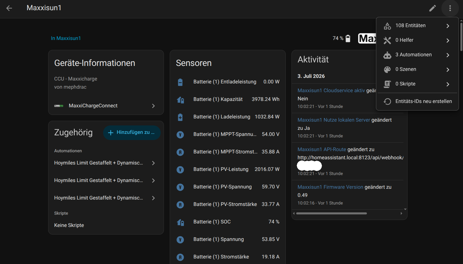

Aktuell 108 Entitäten von Speicher+CCU

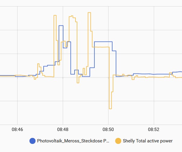

Bei mir schaut das so wie in diesem Bild aus, nur Beispiel, war glaub Kaffee Maschine!
Wenn ich meine E-Rolläden hochlasse benötige ich za.600W, bis der Wechselrichter diese Leistung bringt sind die Rolläden mit der Arbeit fertig und dafür wird dann noch eine Zeit die Leistung von 600W weiter ins Netzt gepumpt, also steuerung übern Shelly eher kontraproduktiv.
Eine gewisse Regelzeit wirst du akzeptieren müssen. Wenn ich das letzte Diagramm richtig interpretiere geht es hier um ein paar Sekunden. Hier spielen viele Geräte zusammen. Nicht alle messen so schnell, gerade Geräte mit Funk wollen und sollen nicht den Äther voll knallen.
Da ich keine Nulleinspeisung betreibe (was in meinen Augen nur in Ausnahme eines Ferrariszähler sinnvoll ist), kann ich dir nicht sagen, wie schnell diese Regelung gehen kann. Meine Solaranlage in Zusammenspiel mit der Wallbox zb regelt so in 15-20Sek. Das reicht mir.
Das dauert geschätzt ca. 30 Sekunden und verbraucht dann 0,005 kWh oder 0,15 Cent. (bei 0,30 €/kWh).
Mir ist klar, dass das nur ein Beispiel ist, aber ein denkbar schlechtes. Bei so kurzen Ereignissen mit relativ geringer Leistung muss man sich wegen 0-Einspeisung keine Gedanken machen. Daher ist die angesprochene Trägheit idR unbedeutend, weil nur längerer Betrieb von Geräten zu spürbaren Einsparungen führt.
