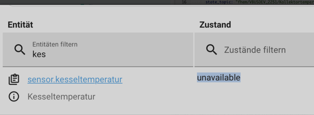

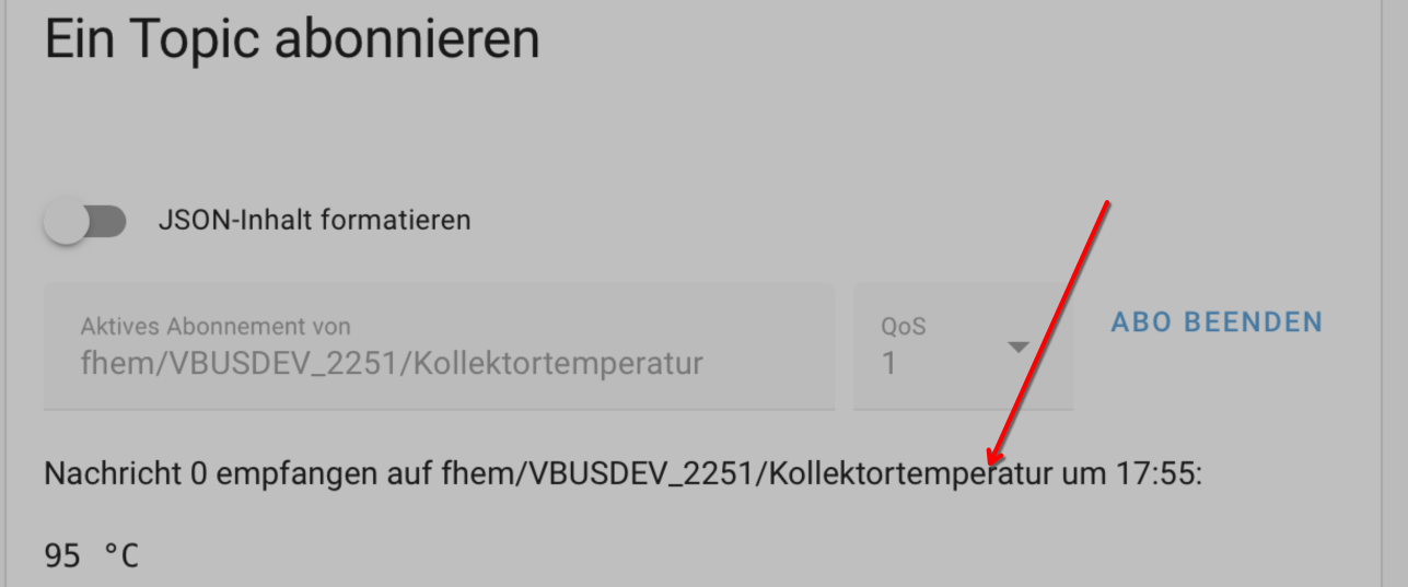

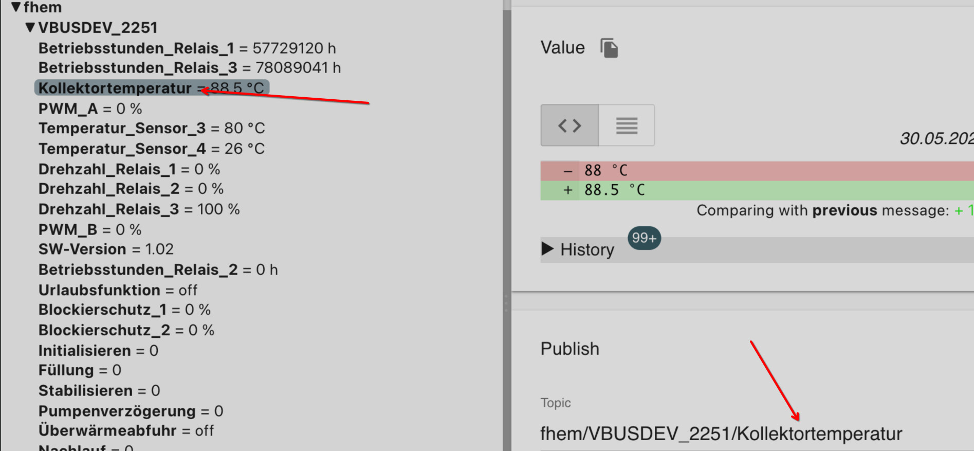

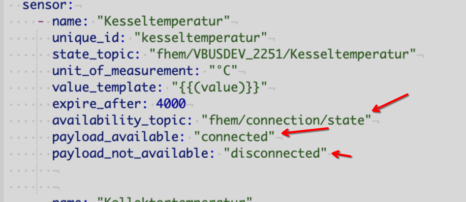

ich auch, denn Du sprichst einmal von Kollektortemperatur
Aber Du suchst `Kesseltemperatur
Dann bin ich mir nicht sicher, ob das so korrekt ist, für den Sensor

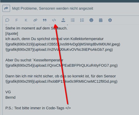

P.S.: Text bitte immer in Code-Tags </>
