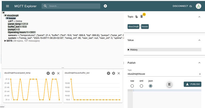

Nach langem Probieren habe ich es geschafft mit MQTT Explorer von meiner Solarthermie einige Werte zu importieren.
Jetzt möchte ich die Werte als Entitäten haben. Hab halt null Ahnung von dem und im Internet finde ich auch nichts wo ich was anfangen kann.
In configuration.yaml habe ich schon folgendes getestet. Leider zeigt er mir keine Temperatur an.

Ich möchte gerne die:
Panel_temp und buffer bot in Grad
Pumps in % (da gibt es aber nur 0% oder 100%)
Operating Hours 1 in Stunden.
Kann mir bitte einer helfen wie ich das in configuration.yaml schreiben kann?

das hat mir schon geholfen. Bei den MQTT Einstellungen war auch noch ein Fehler drinnen. Jetzt klappt es :slight_smile:
Vielen Dank
