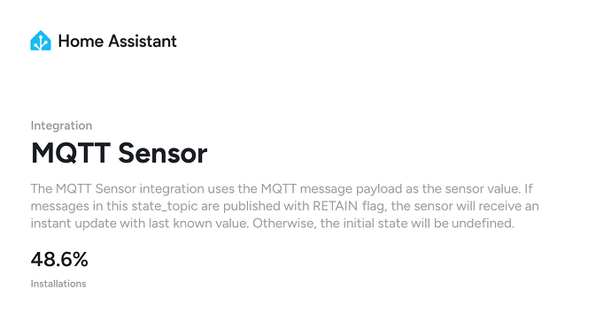

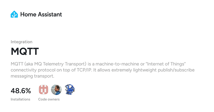

Wenn es den MQTT sein soll, musst Du entweder dafür sorgen, dass gemäß der MQTT Discovery ein Config Topic vorhanden ist., dann werden die MQTT Geräte auch automatisch erkannt.
Wenn das nicht der Fall ist, muss Du die jeweiligen Sensoren, selbst erstellen.
