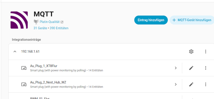

Ich habe den MQTT Broker Add-on auf einem RPi installiert und er läuft (grüner Pfeil oben rechts).
Die Integration läuft auch.
Ich kann mit der Testfunktion des Brokers Pakete veröffentlichen und sie werden auch empfangen.
Scheint soweit i.O.

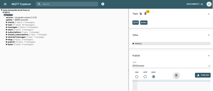

Im Explorer werden mir diese Pakete dann nicht angezeigt, bzw. außer den Brokerdaten nichts anderes.

so ganz verstehe ich jetzt nicht Dein/das Problem. Von was für einer Testfunktion des HA Mosquitto broker Addons ist denn hier die Rede (Edit: OK Du meinst Deinen ersten Screenshot. Edit Ende) und was für Pakete sollen denn im MQTT Explorer angezeigt werden und warum überhaupt? :thinking:

MQTT ist ein Publish / Subscribe System, jemand sag, ich habe hier ein paar Daten der MQTT Broker nimmt die entgegen und ein anderer sagt, hey ich möchte diese Daten.
Das ganze klappt aber nur, wenn auch die richtigen Topiks ausgetauscht werden, also wenn jemand das Topik zigbee2mqtt/außenthermometer/temperatur/ mit dem Value 5 °C sendet und HA kommt und fragt den MQTT Broker, nach dem Topik zigbee2mqtt/außenthermometer/# dann bekommt HA, alles was dieses Thermometer sendet, die Temperatur, Luftfeuchtigkeit usw.
Wenn aber ein Client, z. B. MQTT Explorer kommt und sagt gib mir mal teletabbie/# dann bekommt er nichts, weil der MQTT Broker dieses Topik nicht kenn, bzw. keine Daten dafür hat.
Du fragst gerade genau nur ein Topik ab :wink:
Habe ich aber auch erst erkannt, als ich die Bildchen mal richtig aufgezogen habe, ansonsten erkennt man da nicht wirklich viel :slight_smile:
