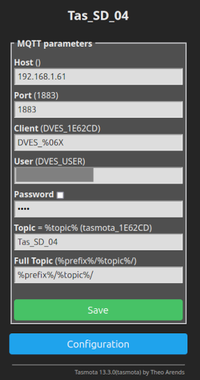

Der Weg ist ja so: Das Gerät selber sendet die MQTT Daten an den MQTT Broker. Entweder direkt in dem man das bei dem Gerät einrichtet, bzw. einrichten kann - Bsp. Tasmota

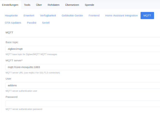

oder halt über eine Software die die Daten dann an den MQTT Broker sendet - Bsp. Z2M
Z2M_MQTT

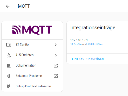

wodurch HA dann zum MQTT Client wird. Hier bei mir senden also aktuell 33 Geräte MQTT Daten an den MQTT Broker und es gibt 415 Entitäten (MQTT Topics) dafür.
