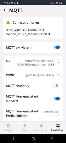

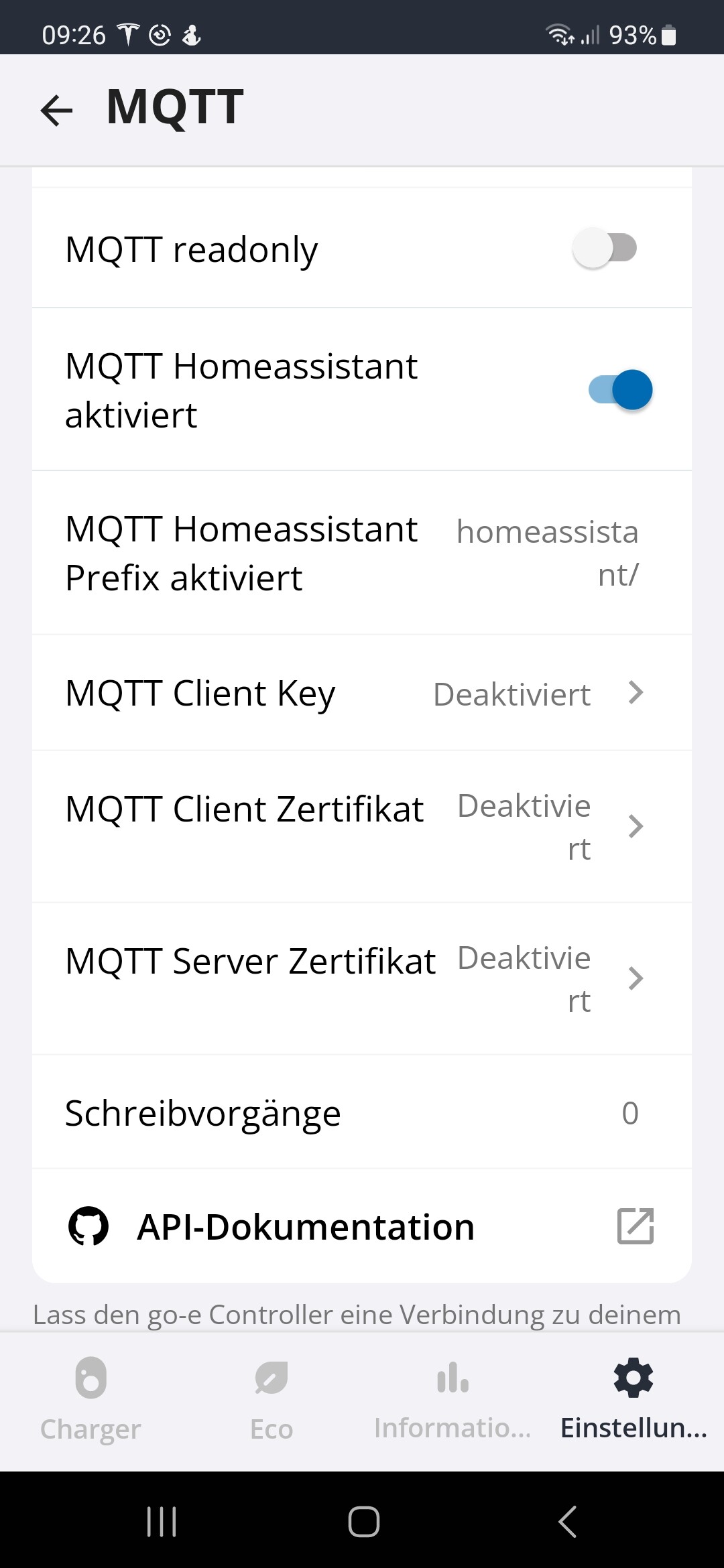

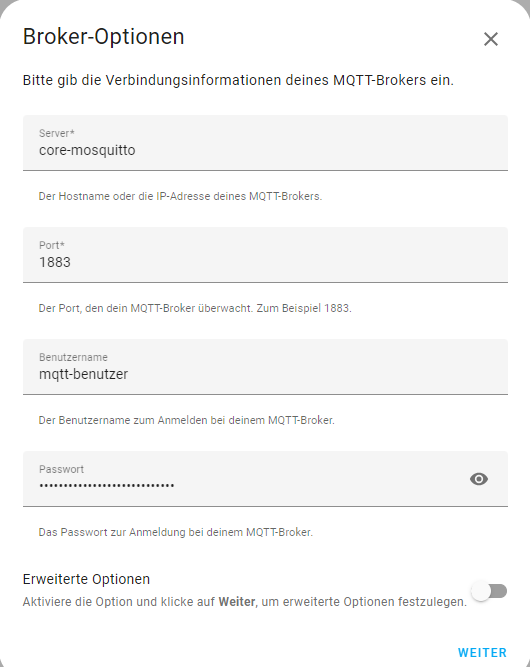

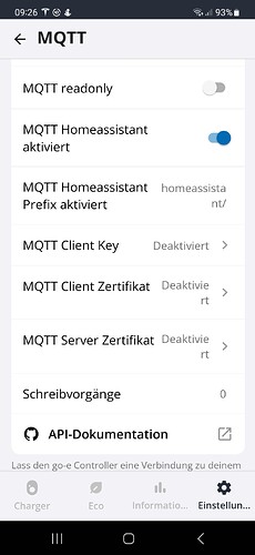

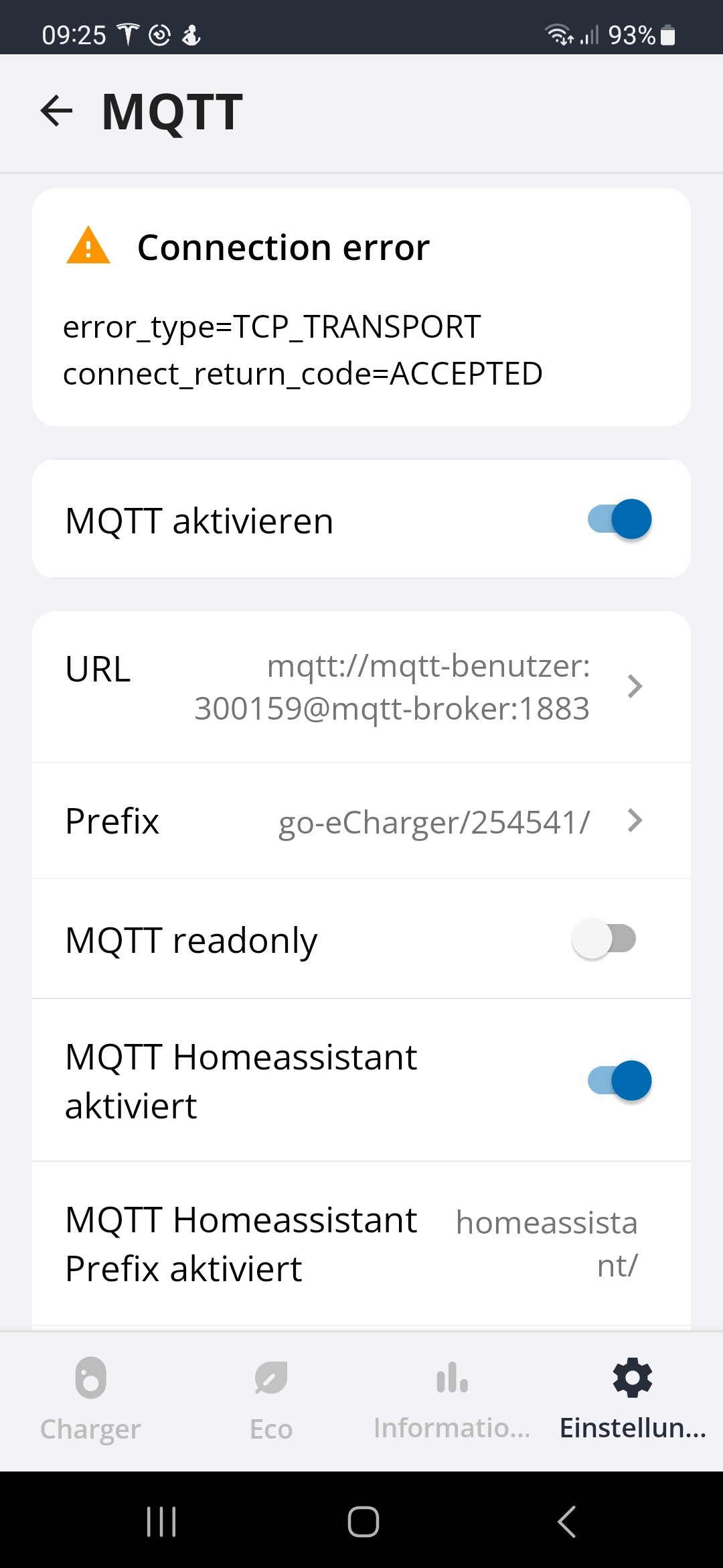

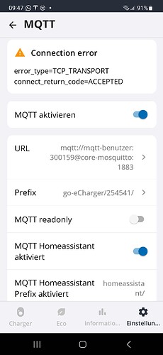

Ich bin leider recht unwissend im Thema MQTT . Ich habe es eingerichtet nach dem Video von Simon. Nun möchte ich meinen Go-e Charger mit im System integrieren. Leider bin ich nicht fähig genug, meine eigenen Daten in die Go-e App einzutragen. Ich bekomme immer Fehler, die mir wiederum auch nichts sagen.
Wer kann mir sagen, was ich wo eintragen muss?
Ich pack mal zwei Screenshots mit bei, in denen ihr sehen könnt, was ich eingetragen habe.
Meine Einstellungen hab ich auch mal dabei.
Wo ist mein falscher Eintrag?
Danke für eure Hilfe.

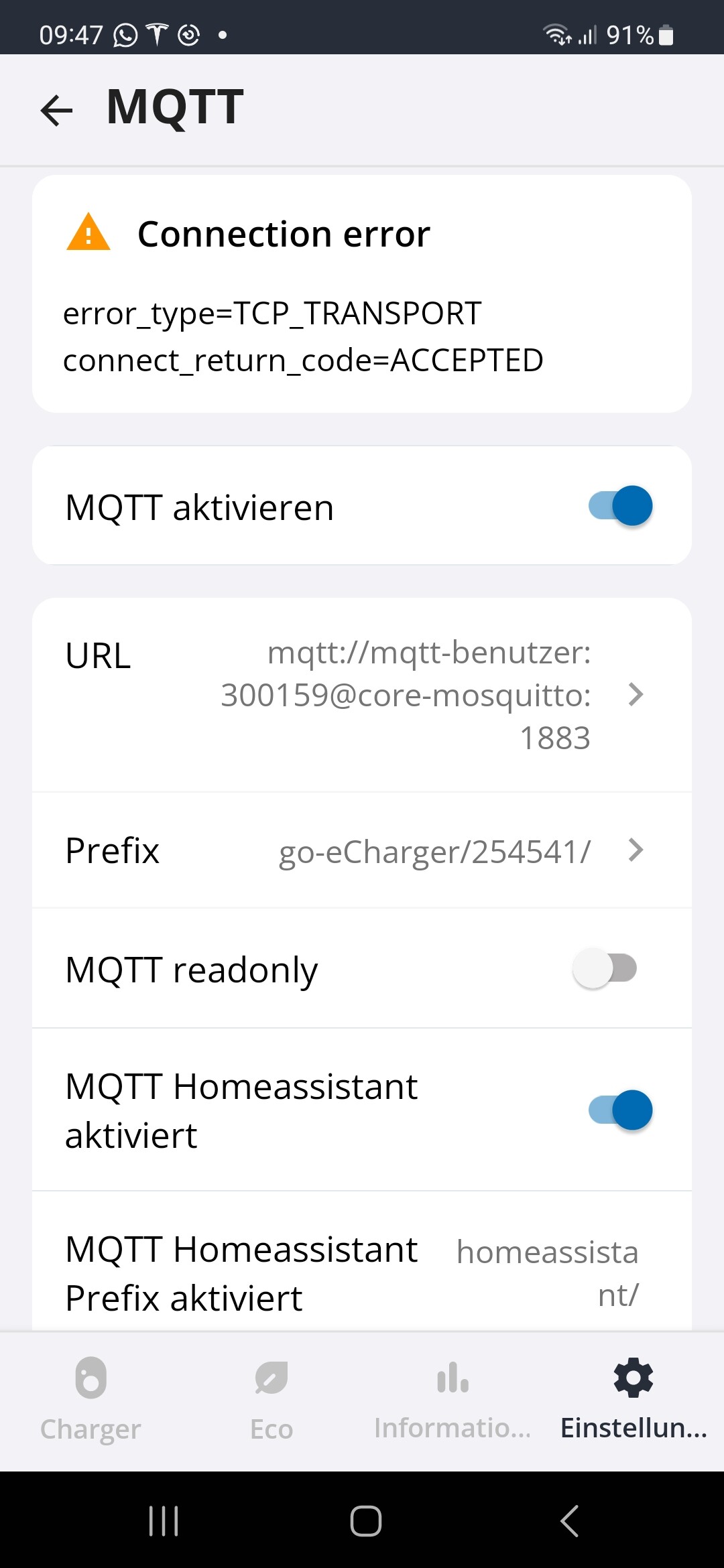

Jetzt hab ich schon einen Fehler gefunden, was aber auch nicht zum Erfolg geführt hat. Bekomme das alte Bild nicht raus, deshalb hier die geänderte Version.
Ralph
Sollte bei ‘core-mosquitto’ nicht eher die IP von deinem Broker (HA) stehen ?
Hey, genau das war der Hinweis. Ich danke dir, jetzt hab ich ne Verbindung. Besten Dank.
