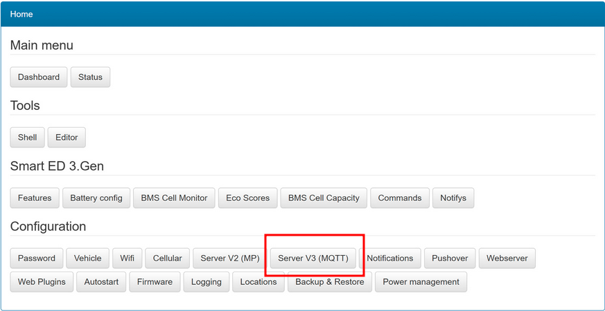

Ich habe absolut keine Ahnung von diesem OVMS-Teil, aber bei der Anleitung sehe ich das man dort wohl auch MQTT Server konfigurieren kann,
worauf aber leider nicht eingegangen wird. D.h. man kann dort nur den int. MQTT Server konfigurieren, aber eben keinen externen MQTT Server da eintragen und nutzen? Aber wahrscheinlich ist dann eher das
das Problem.
