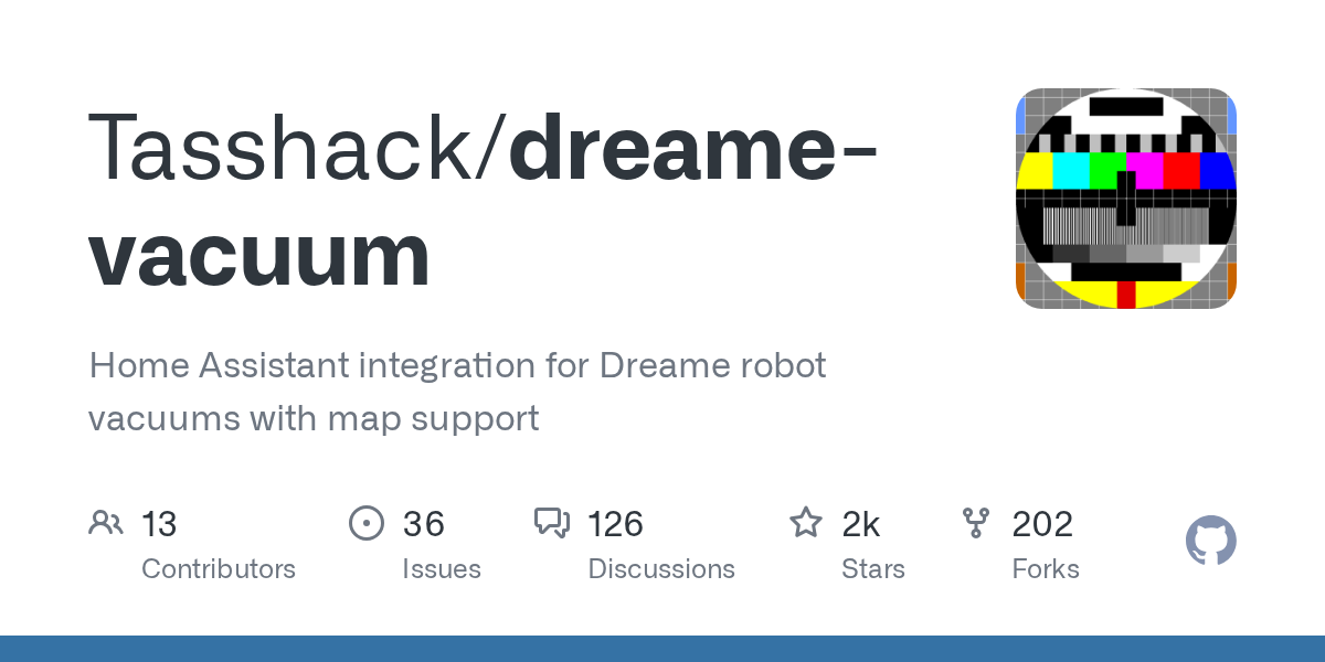

Die V2.x (beta) unterstützt auch den V50.
Hallo, ich habe die V2.x HACS Integration für Mova V50 auf meinem HA installiert und integriert, sah zunächst alles gut aus , als die Anzeige des Gerätes kam , wurde der Bereicht Aktionen nicht angezeigt und HA hat sich komplett aufgehängt. Ich habe nun überhaupt keinen Zugriff mehr auf die HA Weboberfläche. Hat jemand eine Idee was ich da machen kann ? HA läuft auf Synology NAS , auf VM. es ist die neueste HA Version installiert , zur Not habe ich ein Backup vom 29.12.2025 , danke Peter
HA funktioniert wieder , offensichtlich hat die Einbindung der Integration so lange gedauert. Dies zur Info.
Zu früh gefreut , sobald ich jetzt die Integration des Mova 50 (Dreame) aufrufe dreht sich das Rad bei Aktionen und HA hängt sich auf bzw. startet neu. Ist wohl noch nicht ausgereift .
