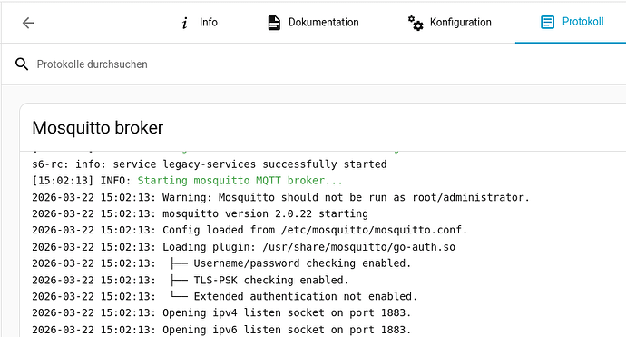

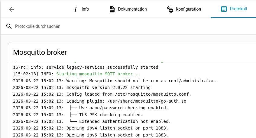

Das kann eigentlich gar nicht sein, denn wenn er wirklich gestartet wurde und läuft dann sollte es dort zumindest irgendwelche Einträge in der Art geben:
[15:02:13] INFO: Starting mosquitto MQTT broker...
2026-03-22 15:02:13: Warning: Mosquitto should not be run as root/administrator.
2026-03-22 15:02:13: mosquitto version 2.0.22 starting
2026-03-22 15:02:13: Config loaded from /etc/mosquitto/mosquitto.conf.
2026-03-22 15:02:13: Loading plugin: /usr/share/mosquitto/go-auth.so
2026-03-22 15:02:13:  ├── Username/password checking enabled.
2026-03-22 15:02:13:  ├── TLS-PSK checking enabled.
2026-03-22 15:02:13:  └── Extended authentication not enabled.
2026-03-22 15:02:13: Opening ipv4 listen socket on port 1883.
2026-03-22 15:02:13: Opening ipv6 listen socket on port 1883.
2026-03-22 15:02:13: Opening websockets listen socket on port 1884.
2026-03-22 15:02:13: Opening ipv4 listen socket on port 8883.
2026-03-22 15:02:13: Opening ipv6 listen socket on port 8883.
2026-03-22 15:02:13: Opening websockets listen socket on port 8884.
2026-03-22 15:02:13: mosquitto version 2.0.22 running
usw.

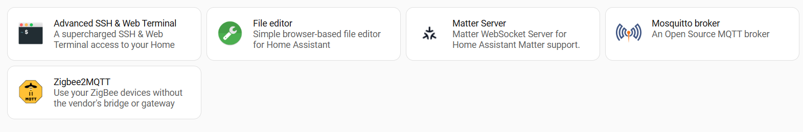

Das ist alles Installiert

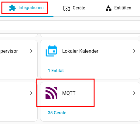

Mal unabhängig von dem “Protokoll ist leer” dann hoffentlich auch noch die HA MQTT Integration.
Denn die brauchst Du natürlich auch noch. Ist aber auch alles in meiner (Kurz)Anleitung beschrieben. :slightly_smiling_face:

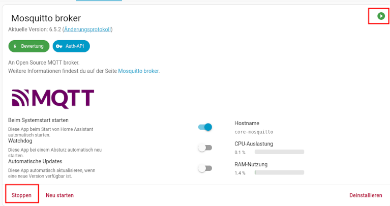

Nach deiner Anleitung haben wir das tatsächlich gemacht und nach mehreren Minuten erstellt er immer noch kein Protokoll.

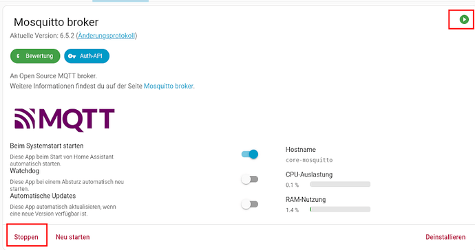

Und die Mosquitto broker App läuft auch tatsächlich, sprich oben rechts gibt es einen grünen Pfeil und unten Links steht nicht “Starten” sondern “Stoppen”?
Den haben wir auch hinzugefügt
Ja der grüne Play Pfeil ist auch da und unten links steht Stoppen.

Ich bin bin ehrlich gesagt auch nicht wirklich sicher ob wir hier von den gleichen Dingen und somit dem Mosquitto broker Protokoll sprechen, wie Du es in meinem Screenshot sehen kannst :slightly_smiling_face: Reden wir hier also wirklich vom dem Mosquitto broker Protokoll?
