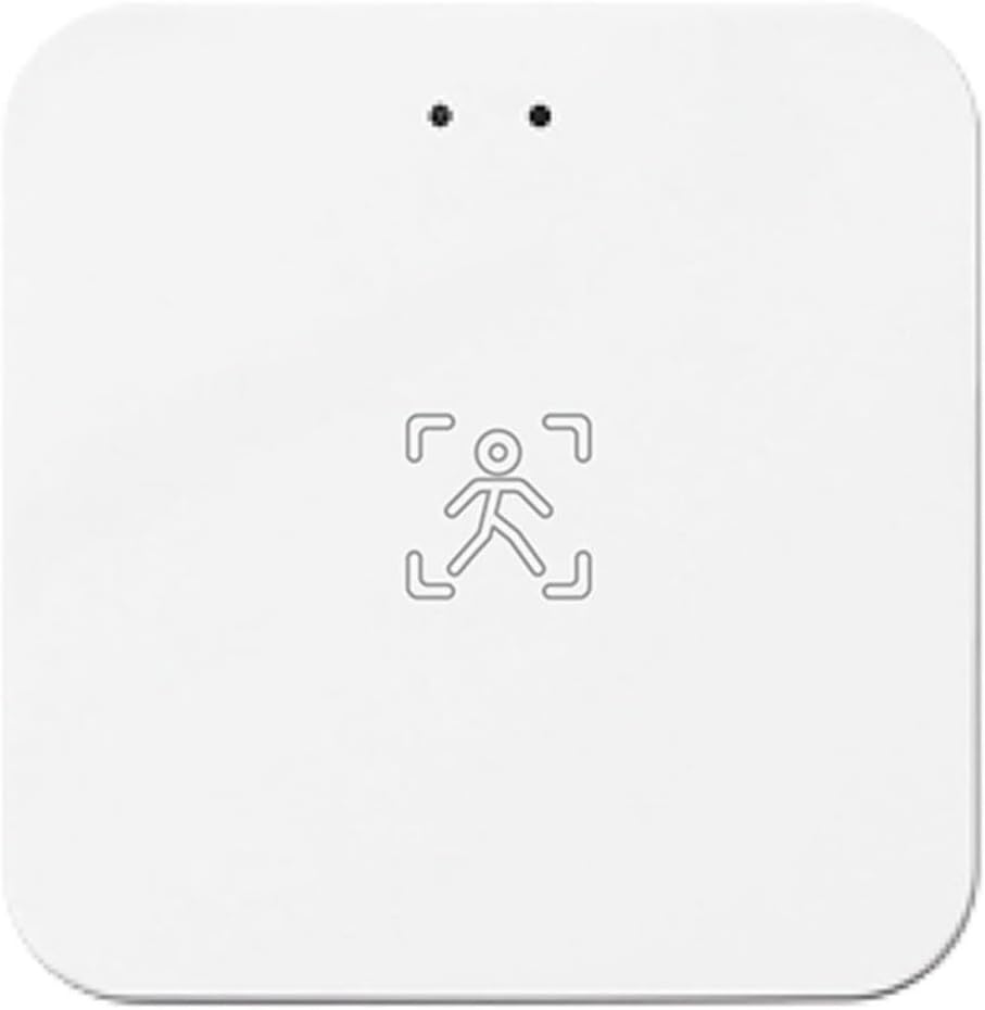

MmWave Menschlicher Präsenzsensor
Kann ich dieses Teil in meine HA integrieren es handelt sich um die WIFI Variante und wenn ja wie mache ich das, kann mir einer einen Tip geben?

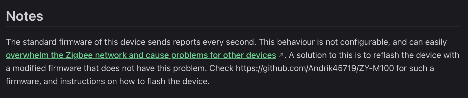

Die ZigBee Version ggf. mit ZigBee2MQTT, wenn bereits unterstützt. Zumindest findet sich ein sehr ähnliches Gerät in der ZigBee2MQTT Datenbank.
Beachte auch diese Notiz:

Richtig. Niemand sagt, dass es in HA funktionieren würde. Bei der Zigbee Version ist die fehlende Funktion sogar dokumentiert.

Falls einer noch über den Post stolpern sollte: ich hab das Teil als Zigbee-Varianbte von AliExpress für 99 Cent nachgeworfen bekommen und für den Preis das Risiko mal akzeptiert. Es ist NICHT Wifi&Zigbee sondern entweder ist es Wifi oder Zigbee.
Die Zigbee Variante (TS0601 _TZE284_iadro9bf) erkennt über ZHA von Haus aus nur die Firmware. Es existiert ein Custom-Quirk den man Stand heute aber manuell ins ZHA Einpflegen muss (im verlinkten Github-Post der Post vom 15.09.) Damit scheint das Ding aber gut zu funktionieren und ich krieg auch überall sinnvolle Werte.
Also: für die 99 Cent von Ali kann man das machen, ist jetzt aber nix für die “Anschließen und los geht’s” Fraktion.
