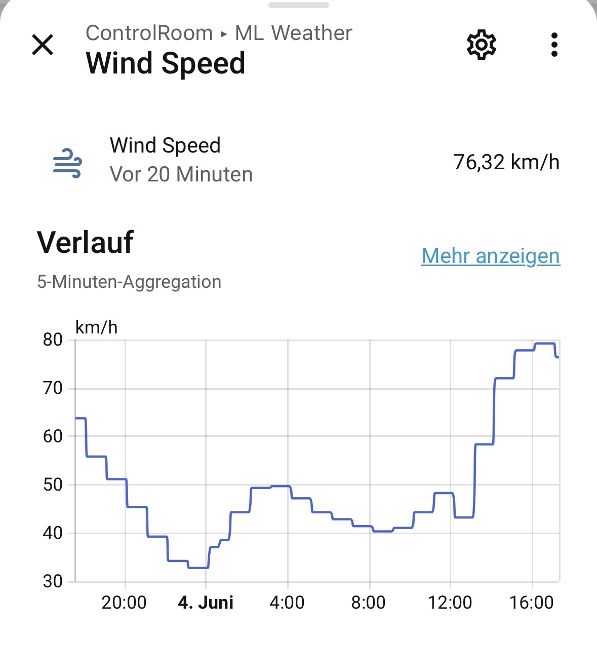

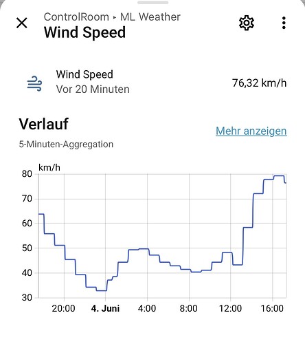

ML Weather Wind Speed
Bei mir zeigt der Sensor unplausibel hohe Werte an. Eventuell ein Problem von falschen Einheiten?
Wie kann ich das herausfinden/korrigieren?

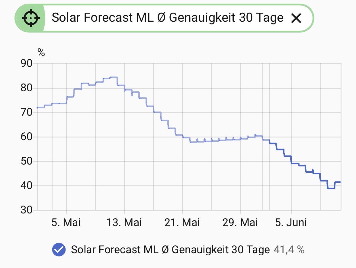

Ich habe SFML seit einigen Monaten laufen (auf HA Green), bin mit der Prognose Performance aber nicht zufrieden, sie wird eher schlechter als besser ( aktuell 41%)

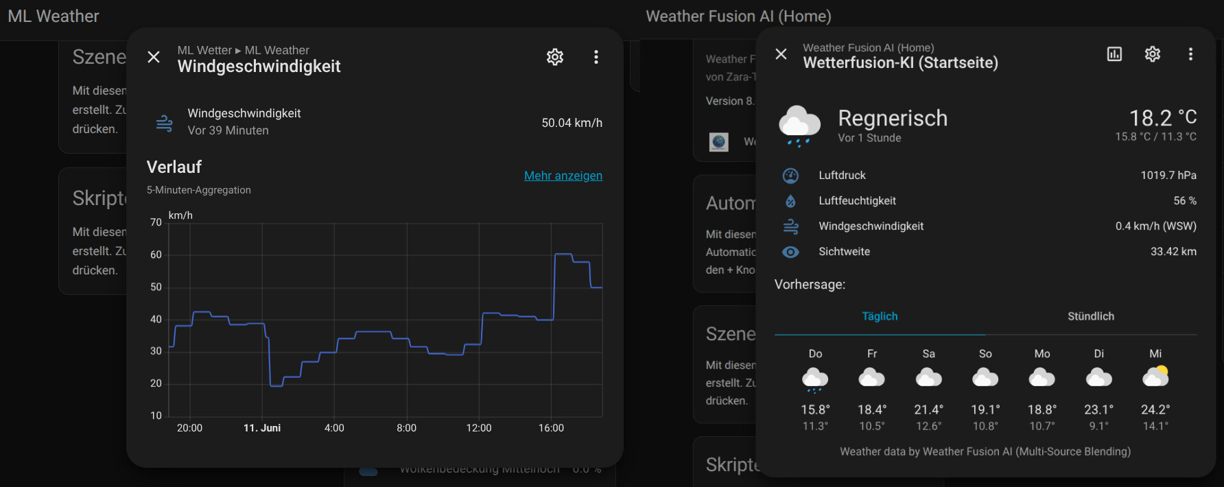

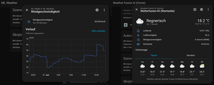

Das ist schon ein ewiges Thema das in ML Weather die Windgeschwindigkein nicht passt, in Weather Fusion AI (Home) ist es aber OK.

Dauerhaft 40% oder war es ein Ausreißer?
Was hast du noch konfiguriert?
Ich habe 2 Sensoren konfiguriert: Außentemperatur und Luftfeuchtigkeit
Das ist der Verlauf der Genauigkeit seit Mai:
