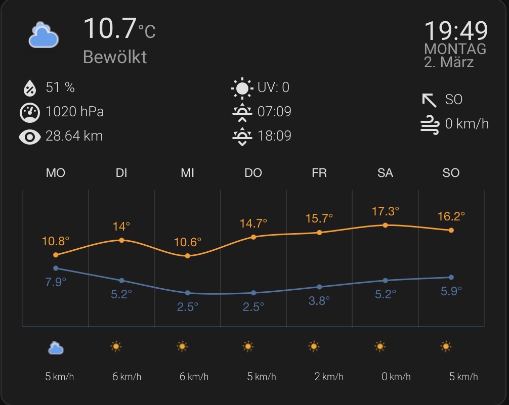

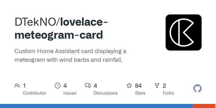

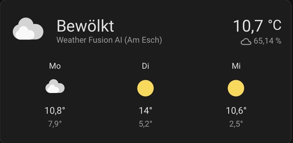

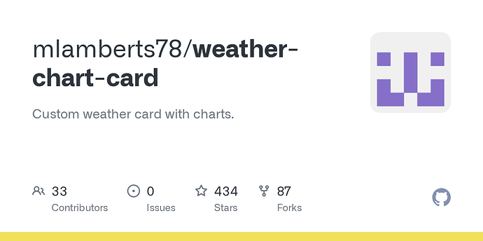

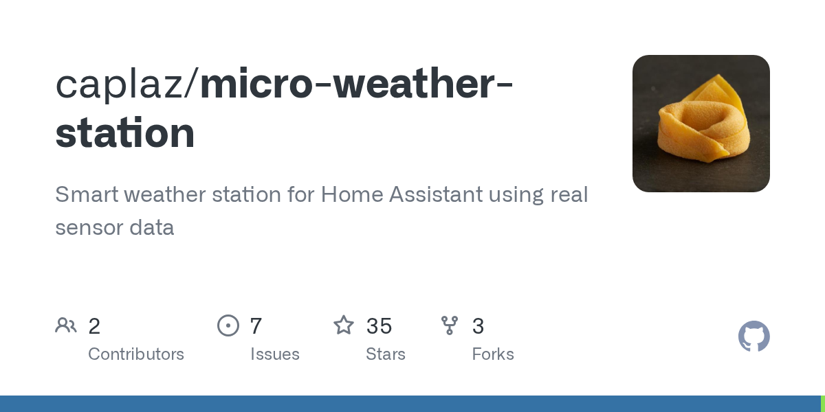

Sicher werden Fragen kommen, wie man ML weather am besten anzeigt, hier ein paar Vorschläge:
Kommt gut mit einer lokalen Wetterstation.
Geht aber auch mit der integrierten Wetterkarte:
Ok, ok, eine hab‘ ich noch …

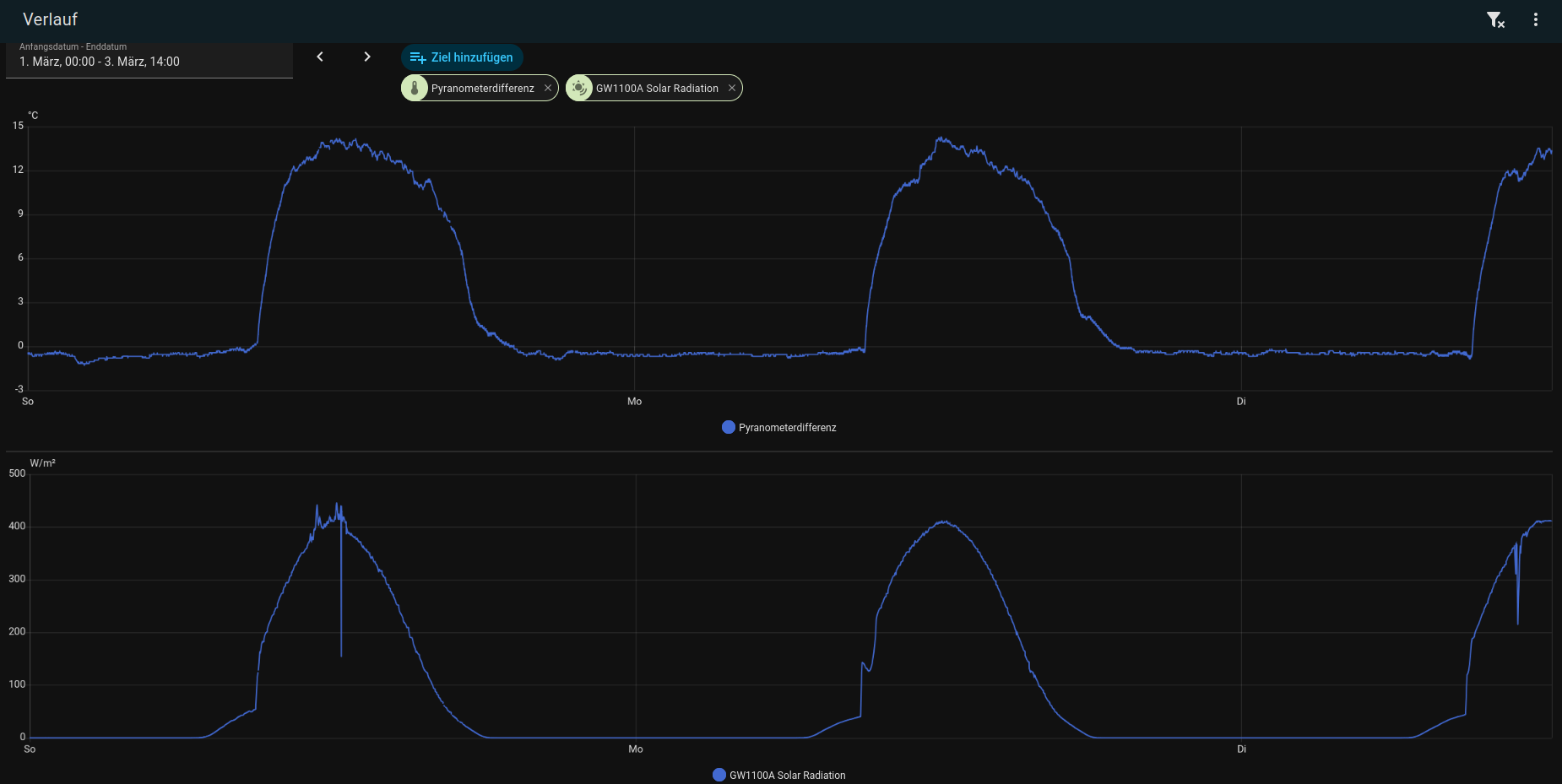

Hier mal der Unterschied zwischen meinem thermischen Pyranometer (Eigenbau) und der Ecowitt Solarstrahlung von meinem Standort.

Tom-HA hat auch gesagt, das es ohne auch geht, dauert halt nur etwas länger. Vom Prinzip her kann - ich schätze er wird auch - den Ertrag der Solarmodule benutzen.
Mit Pyranometer hat man halt lediglich eine weitere Datenquelle die man für Plasibilitätsprüfungen heran ziehen kann.
