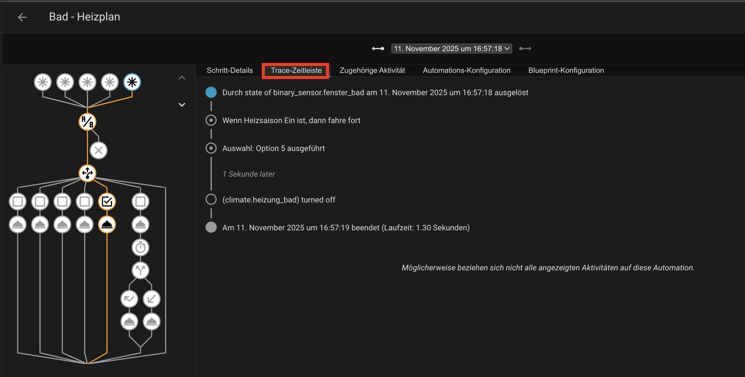

Automation → 3 Punkte → Trace → Trace-Zeitleiste.
Woran kann ich da ableiten, woher die Verzögerung kommt?
Hast Du den herausgefunden was verzögert abläuft? Was sagt den Trace?
Darauf bezieht sich meine Frage. Woran erkenne ich beim Trace, woran es liegt?

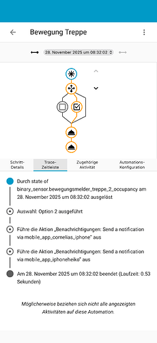

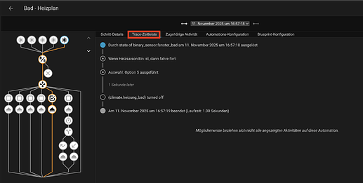

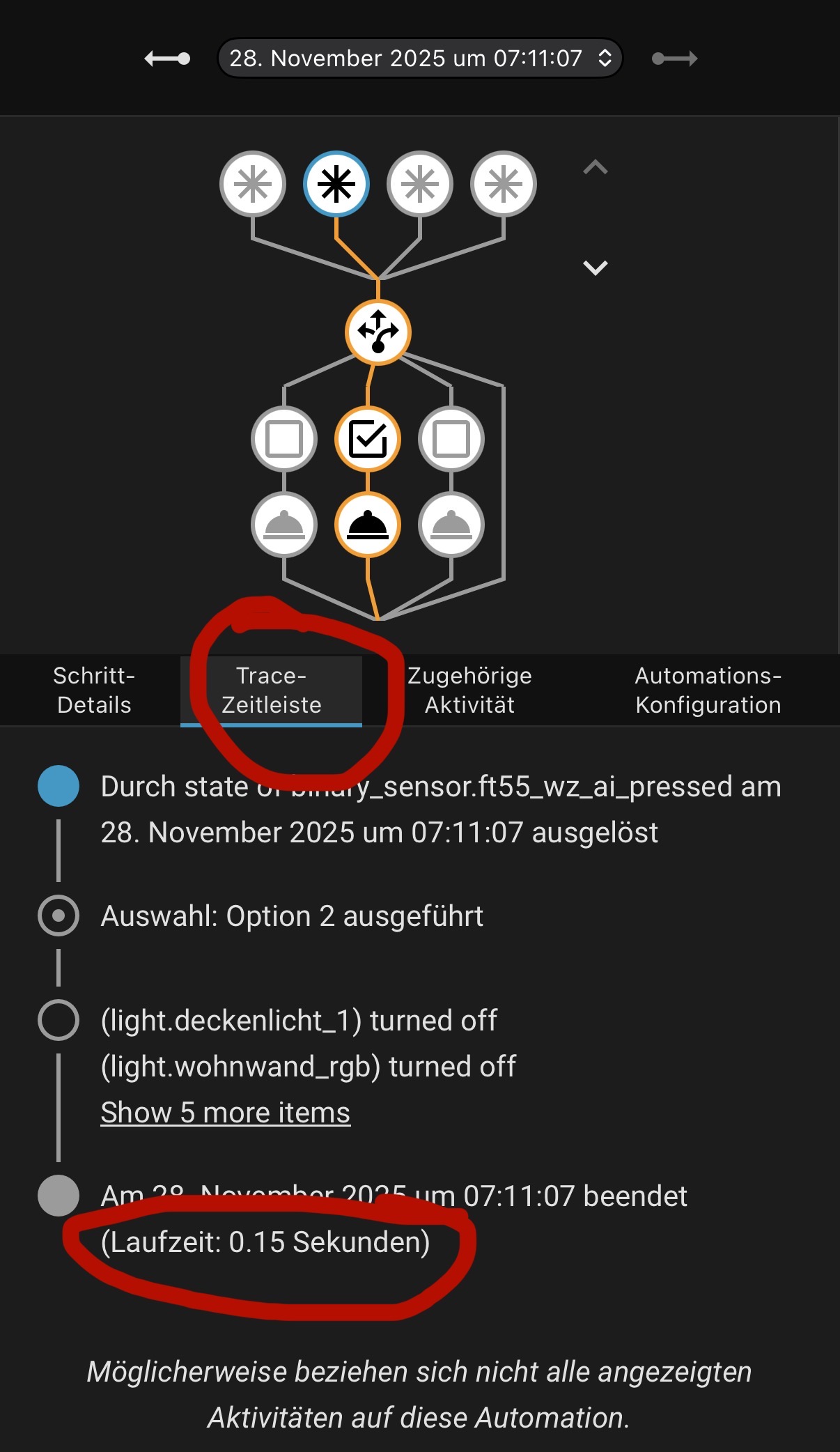

Du siehst doch im Trace wie lange die einzelnen Schritte dauern und wie lange insgesamt die Automation läuft.
Bsp.:
Ich verstehe nur nicht woran ich den Fehler erkennen soll.
Du erkennst schon mal, dass die Automation nach 0,53 Sekunden durchgelaufen ist.
Wenn es bei Dir jetzt über 30 Sekunden dauert. Von öffnen der Tür bis Erhalt Benachrichtigung, dann liegt es nicht an der Automation, sondern entweder am Auslöser: Es dauert 30 Sekunden bis der Sensor den Staus on sendet.

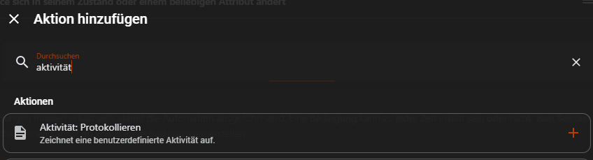

Du könntest testweise auch, zusätzliche zu deiner vorhandenen Benachrichtigung, einen Eintrag in die Aktivitäts-Übersicht erzeugen.
Damit könntest du den zeitlichen Verzug im Nachgang ggf. besser nachvollziehen.
