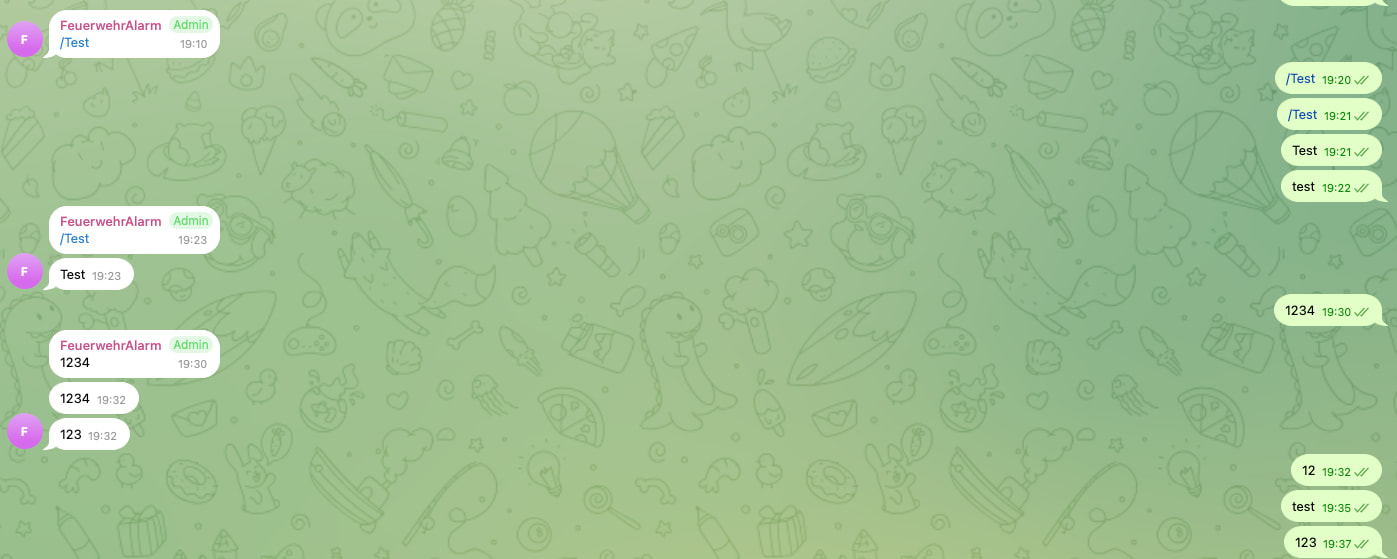

Auf Text den ich in die Gruppe schreibe reagiert die Automation. Es geht um Text der von einem Bot in die Gruppe gepostet wird.
Das mache ich über die Telegram API mit dem Befehl:
https://api.telegram.org/bot14xxxxx:xxxxx/sendMessage?chat_id=12860xxxx&text=Alarm
Wenn ich selbst etwas in die Gruppe schreibe egal was reagiert HA und schickt ein Pong raus.
Aber HA soll ja auf die linke Seite reagieren, also die Nachrichten die ich über den Link oben reagiere.
Also reagiert HA auf lokale Eingaben aber nicht auf entfernte.

In welcher yaml? Konfiguration des Telegram Bots und der Chats lief über die Integration. Die ChatIDs der Gruppe habe ich hinzugefügt. Ich sehe nur im Gerät das ein Ereignis erkannt wurde wenn ich selbst etwas in die Gruppe schreibe. Wenn die Bots etwas schreiben (getriggert durch den API Aufruf) erkennt HA kein Ereignis.
