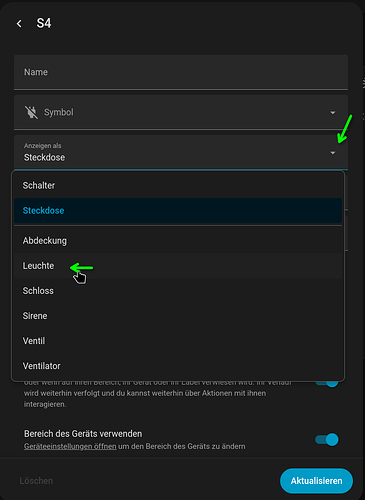

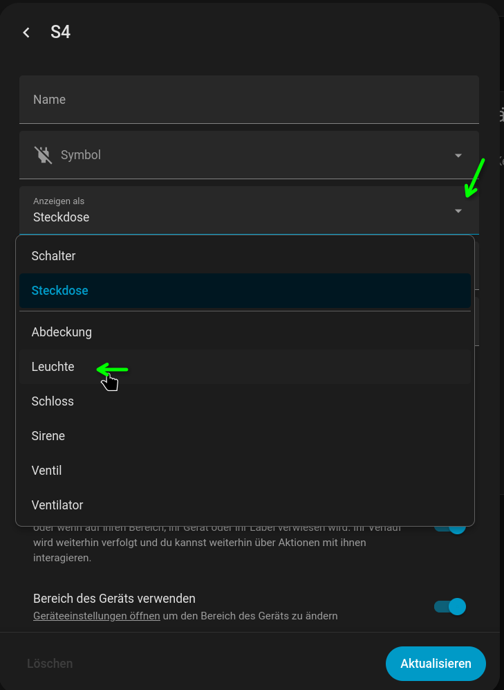

du drückst auf deine Entität (switch) das sich das Fenster öffnet:
Da gehst du in die Einstellungen und änderst dann “Anzeigen als” auf “Leuchte”:
ausprobiert und funktioniert! Vielen Dank für die schnörkellose Antwort! :+1:
