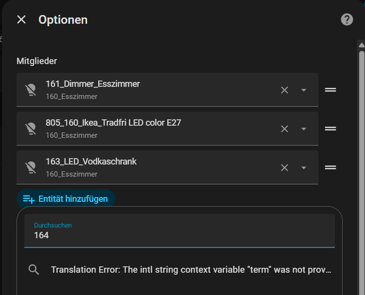

ich habe schon sehr lange unter Helfern Gruppen für jedes Zimmer angelegt. Zum Beispiel für das Esszimmer. Wenn ich den Helfer (Einstellungen - Geräte & Dienste - Helfer) suche und öffne, konnte ich oben über das Zahnradsymbol und “Optionen für Gruppe” auf “Entität hinzufügen” klicken und eine neue Entität hinzufügen.
Das klappt jetzt leider nicht mehr:

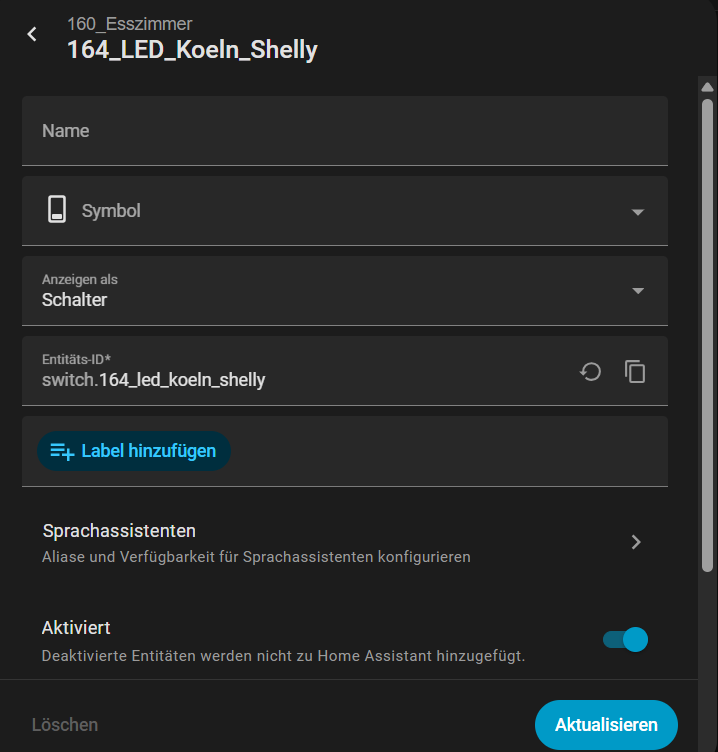

Das ist die Entität der Lampe (es geht nur an und aus):
Ich habe Home Assistant bereits neu gestartet und auch mal auf Englisch umgestellt. Das hat aber beides nichts geholfen. Hat jemand eine Lösungsidee?
Du versuchst zu einer Leuchten Gruppe einen Switch hinzuzufügen.
Das kann nicht funktionieren.
Ändere die Device Class für den Switch in eine Leuchte.
Switch Entität auswählen → Zahnradsymbol → Anzeigen als → Leuchte.
Dann kann Du die so neu erstellte Light Entität Deiner bestehenden Leuchten Gruppe hinzufügen.
Danke, damit hat es geklappt. Ich habe die Lampe mit einem shelly smart gemacht. Das hat dann offensichtlich dazu geführt, dass Home Assistant keine Lampe erkannt hat. Ich habe nicht daran gedacht, weil ich bei Lampen in Verbindung mit Shellys bisher nur Dimmer verbaut habe. Das ging es.
