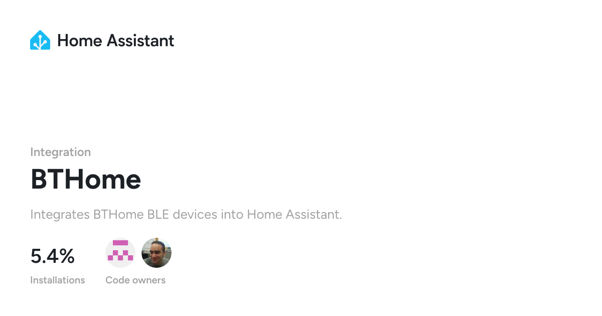

Eine Alternative ist ggf. BTHome:
Meine beiden Shelly BLU sind bereits standardmäßig über BT-Home angebunden, dieses bietet jedoch keine Anwesenheitserkennung, nur die Signalstärke, mit welcher ich an anderer Stelle arbeite. Bermuda BLE habe ich auch schon mehrfach getestet, hier springt der Status lustig hin und her, wenn die Teile unbewegt in der Wohnung rumhängen, trotz Kalibrierung und egal welche Einstellungen ich vornehme. Habe dazu auch schon eine Fehlermeldung auf GitHub geschrieben, keinerlei Rückmeldung.

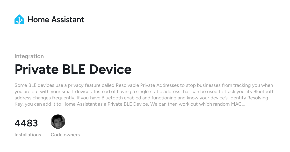

damit mache ich die Anwesenheitserkennung bei uns über die iPhones/iWatches.
Ob das aber mit Shelly geht kann ich Dir nicht sagen.
Auch schon angeguckt, habe aber keinen Apfelkram und man braucht eine IRK oder so, die lässt sich bei den Shelly’s nicht rauskriegen, insofern die überhaupt eine haben. Ähnlich ist es beim iBeacon Tracker, da braucht man ne UUID. Alles einfach nur kompliziert und das Einfachste wird einfach mal abgeschafft.
