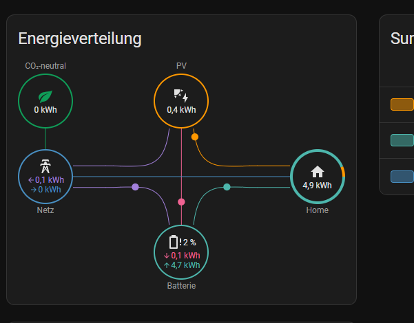

trotz Unterstützung bekomme ich die Energiekarte in HA nicht sauber eingerichtet.
Die Batterie kann ja wohl nicht gleichzeitig laden und entladen ins Haus und Netz.
Oder ist hiermit der WR gemeint? Das wäre das Einzige, was für mich Sinn ergeben würde.

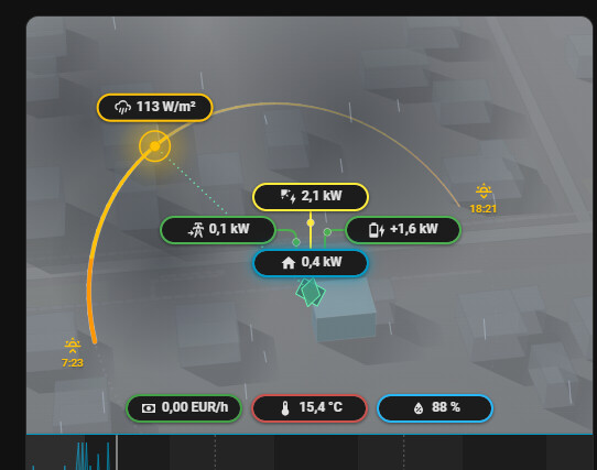

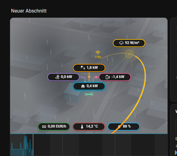

Und da die Daten aus dem Energiedashbord auch in die Helios Integration fließen, gefällt mir dort die Ansicht für die Batterie nicht.
Wenn die Batterie geladen wird, soll doch bitte + und grün und bei Entladung - und rot anzeigen.
Die Farbe kann ich in HElios ändern aber das Vorzeichen nicht.
Vielen Dank für Eure Hilfe.
Die Energieverteilung zeigt Dir die Verteilung je Zeiteinheit, Tag, Woche, Monat,etc.
Und nicht nicht den aktuellen Leistungsfluss, den hast Du im Reiter Jetzt
Du musst es aus der Sicht der Energiebilanz sehen.
Bezug —> positiv
Einspeisung —> negativ
Wenn Du Strom aus der Batterie in dein Netz einspeisen tust ist es ein Bezug aus der Batterie.
Wenn Du die Batterie Laden tust, ist es eine Einspeisung in die Batterie.

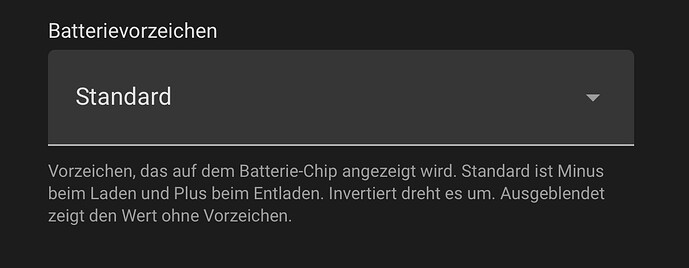

Das Vorzeichen kannst Du in der Helios Karte invertieren.
Vielen Dank für den Hinweis. Jetzt ist es schick.
Naja, in meinem Verständnis ist Batterieladen = Energie einlagern = “Vorrat schaffen”
Batterie entladen = Energie wird verbraucht = “Vorrat erschöpft sich”
Na das ist ja verwirrend. Sich bewegende Punkte würden für mich den aktuellen Energiefluss bedeuten.
Muss ich doch wohl weiter an meiner eigenen Energiekarte arbeiten. Schade das Helios die HA Energie braucht um dort die Daten abzugreifen.

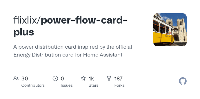

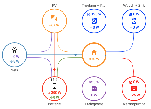

ich misch hier mal ein :slight_smile: In meinen Anfangszeiten habe ich die hier verwendet und immer weiter angepasst:
Gerne. Von diesen Karten gibt es ja einige. Ich dachte nur, dass die Bordmittel in desem Fall ausreichend wären.
Danke für den Tipp.
