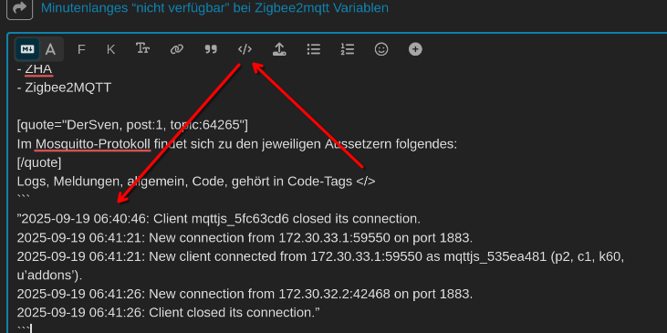

Logs, Meldungen, allgemein, Code, gehört in Code-Tags </>

Also beschreibe mal Deine Installation genauer und warum immer diese Bildchen vom Handy, wenn dann den Text posten, oder wenigstens von einem Monitor, wo man nicht immer die Lupe nutzen muss.
