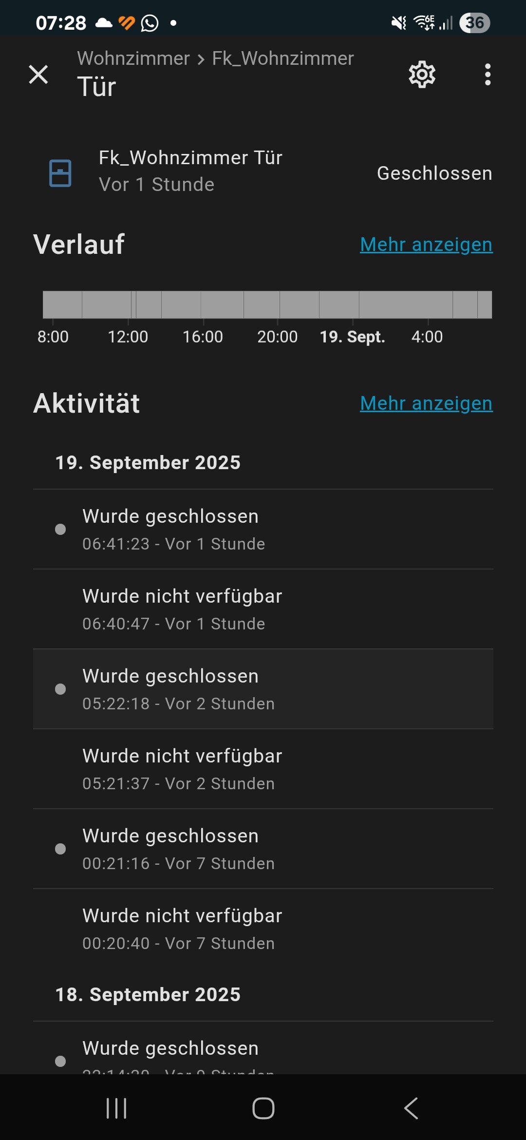

Minutenlanges "nicht verfügbar" bei Zigbee2mqtt Variablen
ich bin noch neu in Sachen Homeassistant und habe mich auf Grund von Simons Videos jetzt daran getraut! :slight_smile: “Mut zu Lücke!“
Das klappt auch dank der Beiträge durch die Communitiy irre gut! Danke dafür!
Ich verwende einen Raspberry Pi 3b mit einen Sonoff Zigbee 3.0 USB Dongle.
Die zigbee2mqtt-Variablen sind allesamt zwischendurch einfach “nicht verfügbar“. Siehe Bild!
Im Mosquitto-Protokoll findet sich zu den jeweiligen Aussetzern folgendes:
*”2025-09-19 06:40:46: Client mqttjs_5fc63cd6 closed its connection.*
*2025-09-19 06:41:21: New connection from 172.30.33.1:59550 on port 1883.*
*2025-09-19 06:41:21: New client connected from 172.30.33.1:59550 as mqttjs_535ea481 (p2, c1, k60, u’addons’).*
*2025-09-19 06:41:26: New connection from 172.30.32.2:42468 on port 1883.*
*2025-09-19 06:41:26: Client  closed its connection.”*
Kann da jemand was mit anfangen und mir helfen?
Nach einem kompletten Neustart ist erstmal 2 bis 3 Tage alles in Ordnung!
Viele Grüße
Sven
willkommen im Forum.
das ist auch die Home Assistant Zentrale?
Wie sehen die Ressourcen aus, Memory und Speicher, denn <= 2 GB Memory können schon knapp werden.
Welche Zigbee Integration nutzt Du?
  • ZHA
  • Zigbee2MQTT
Logs, Meldungen, allgemein, Code, gehört in Code-Tags </>
Zu den einzelnen Zeilen des Logs,
  1. ein Client mqttjs_5fc63cd6 hat die Verbindung zum MQTT Broker geschlossen.
    Welcher Client kann ich nicht sagen, dazu fehlen Informationen.
  2. welcher Dienst sich hinter der IP verbirg, kann ich auch nicht sagen, das kann man aber auch herausbekommen, wenn man z.B das Add-on Advanced ssh & Web Terminal installiert hat.
  3. da macht er die Connection wieder auf.
  4. das ist der Supervisor, der schaut ob der MQTT Broker noch läuft, ist normal.
  5. gehört zu 4.
Das kann viele Ursachen haben, aber ich würde zuerst einmal auf die folgenden Punkte tippen,
  • RasPI Ressourcenmangel, also dem geht der Memory aus und er fängt an zu swappen.
  • RasPI, das Netzteil ist zu schwach, dadurch regelt die CPU und dann reicht es nicht mehr, denn auch ein USB-Stick am USB-Port braucht Strom, den es vom verwendeten Netzteil bekommt.
  • Störungen auf dem USB-Port der RasPIs, daher sollte man eine USB-Verlängerung nutzen.
  • in der Konfiguration der einzelnen Komponenten ist der Wurm.
  • Das Zigbee Mesh ist schlecht, weil nicht genug Router im Mesh sind und Endgeräte den Koordinator nicht immer gut erreichen, weil
  • sich die Kanäle von WLAN und Zigbee behindern
Also beschreibe mal Deine Installation genauer und warum immer diese Bildchen vom Handy, wenn dann den Text posten, oder wenigstens von einem Monitor, wo man nicht immer die Lupe nutzen muss.
P.S.: das ist ein guter Einstieg für die Nutzung des Forums
P.P.S.: das ist eine Anlaufstelle, die bei allgemeinen Problemen mit Zigbee helfen kann, das ist allgemeingültig, nicht nur für Zigbee2MQTT
Hallo Bernd,
vielen lieben Dank für deine Unterstützung - ich bin bereits dabei die einzelnen Punkte durchzugehen.
Ich nutze dem RPi3 als Zentrale und darin dann die Zigbee2MQTT-Integration.
Aktuell tippe ich auch auf den Ressourcenmangel des RPi. Der RPi 3 hat wohl auch nur 1GB RAM…Da das Thema HA jetzt schon viel Spaß macht, werde ich wohl zeitnah upgraden. :slight_smile:
Grüße
Sven
dann mal gleich eine Bitte hinterhergeschoben, bitte keinen neuen Thread aufmachen, wo Du nach geeigneter Hardware für Home Assistant fragst, sondern die Forumssuche intensiv nutzen, dann das Thema kommt gefühlt einmal die Woche hier auf :wink:
Sooooo….Mittlerweile habe ich viel ausprobiert und zum Ergebnis gekommen, dass es der Ressourcenmangel des RPi3. Ich habe nun auf einen ThinClient geupgraded und seit dem keinerlei Probleme mehr!
Vielen Dank nochmals an alle Beteiligte.
Grüße und eine gute Zeit
Sven
