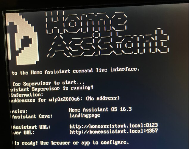

ich habe hier einen Mini-PC von Shuttle XPC NE10N (Intel N100) worauf ich das haos_generic-x86-64-16.3.img installiert habe, es wurden 8 Partitionen angelegt und befüllt.
Das System startet zeigt aber nur die “Landingpage” und keinerlei Netzwerkverbindungen an.
Alle Versuche sind bisher gescheitert und ich bekomme in das Heimnetz keinerlei Verbindung zu Stande, weder per LAN noch mit angesteckten WLAN-USB Sticks.
Versuche die Netzwerkeinstellungen per Konsole mit nmcli oder mit USB-Stick zu installieren sind gescheitert weil ein Schreibschutz besteht.

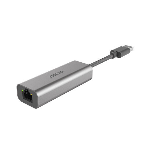

Edit: U.a. nutze ich hier einen Asus USB C-2500 Adapter,
der bei mir noch bei keinen Gerät zu irgendwelchen Problemen geführt und ziemlich kompatibel sein sollte. Auch z.B. an einem Synology NAS macht der keine Probleme.

HA weiß halt nichts von Deinem WLAN und somit gibt es auch keine IP-Adresse für das WLAN. Daher muss Du dem WLAN per HA CLI Befehl erst einmal “sagen” mit was für einem WLAN sich der WLAN-Stick verbinden soll (SSID, Passwort). Zumindest war das früher mal so. :slightly_smiling_face:

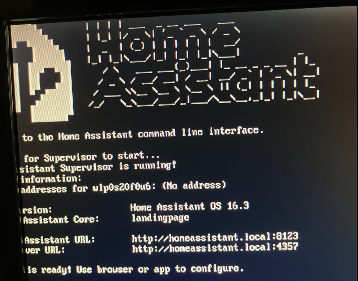

Wenn Du dort auf der HA Console jetzt z.B. mal den Befehl network info eingibst, solltest Du dort auch kein Netzwerk und keine IPs sehen. Also sollte es nicht so aussehen wie z.B. bei mir.
Ja, der obere Bereich schaut genauso aus, nur weiter unten steht nix drin.

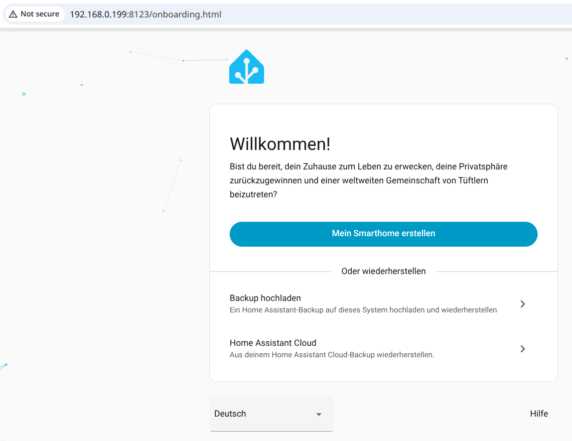

So da ist er der gute, habe das Netzwerk per USB-Stick konfiguriert, hat geklappt :grinning_face:
