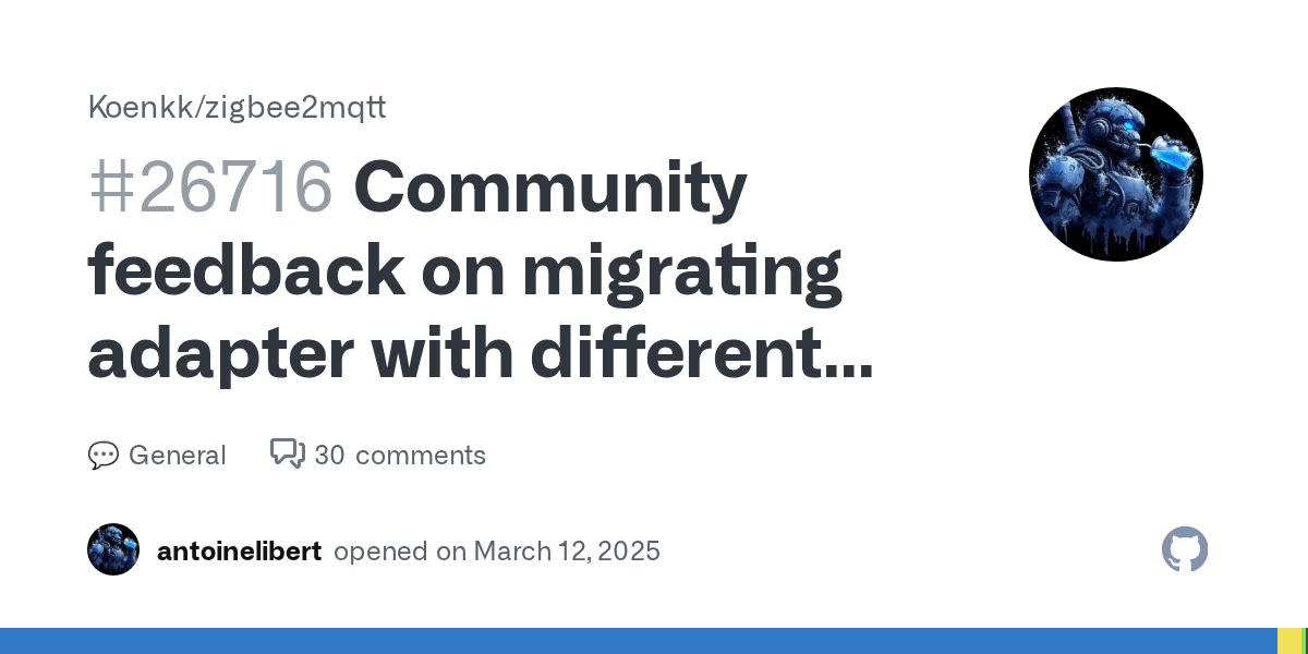

Ich habe vor einiger Zeit von einem Conbee II auf eben auch den Sonoff MG24 mit der folgenden Anleitung hier erfolgreich ohne größeres neu Anlernen migriert:
Bei mir waren danach zunächst allerdings erstmal alle Geräte weg (scheine aber laut der Diskussion auf GitHub bisher einer der wenigen zu sein bei denen was schief gegangen ist), das konnte ich aber beheben indem ich Z2M noch mal herunter gefahren habe und die Device Datenbank gelöscht und durch die Datei aus dem Backup ersetzt habe.
Danach waren alle Geräte wieder vorhanden. Die Router kamen alle sofort wieder online, die meisten Batterie Geräte haben bis zu 2h gebraucht bis sie wieder da waren. Man kann das aber wohl durch Batterie rein/raus beschleunigen. Habe ich bei meinem Thermostaten gemacht, danach waren sie auch sofort wieder online. 2-3 ältere Geräte (vor allem Tuya Remotes) musste ich neu anlernen. Danach ging alles wieder wie vorher.

As a reminder, this method is highly experimental and is NOT supported by Z2M.
Das macht mich jetzt etwas stutzig scheint wohl nicht bei z2m zu funktionieren ?

Es ist nicht offiziell unterstützt, sondern wenn ich das richtig verstanden habe nur eine Verwendung des Prozesses aus ZHA. Die Warnung ist eher so zu verstehen, dass es keine offizielle Migrationsanleitung von Z2M ist. Das Thema befindet sich in dem Z2M GitHub-Repo, wieso sollte es dann nicht für Z2M funktionieren. Es ist dafür gedacht, wenn es keinen offiziellen Migrationspfad gibt. Wenn du die GitHub-Diskussion verfolgst finden sich da viele Personen die es erfolgreich mit Z2M verwendet haben.
Du musst schauen, ob für deinen Adaptertausch die offizielle Migration unterstützt wird. Sonst hast du außer probieren eh keine Option, wenn es keine offizielle Migration gibt. Außer natürlich du pairst alle Geräte neu.
