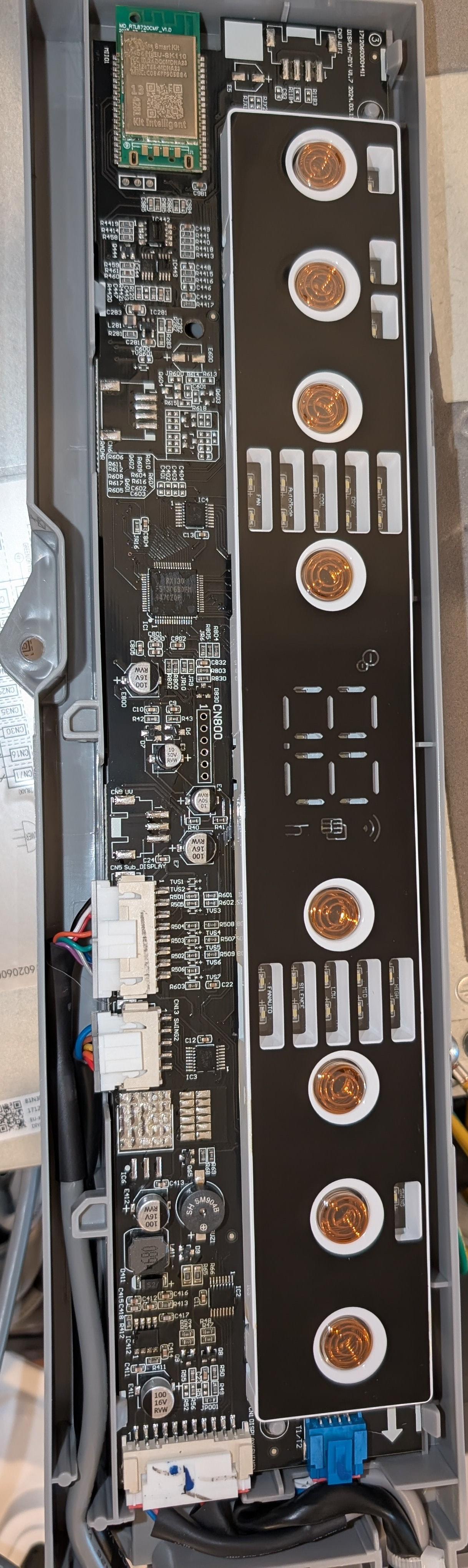

Hey, würde gerne wissen wie man dass bei der portasplit verlötet. Leider ist kein vorgelöteter usb port vorhanden. Hat wer eine idee oder ne lösung?
Zumindest die Portbezeichnung “CN3 WiFi” ist vorhanden, wenn auch ohne Buchse. Das hält ja nicht jeden auf. Allerdings bin ich mir auch ziemlich sicher, dass es sich bei der Aufgelöteten, grünen Platine um die Netzwerkschnittstelle handelt. Eine Antenne sieht man jedenfalls.

Wenn ich das richtig sehe, müsstest du neben dem Stecker noch SMD Widerstände, Kondensatoren und sonstige Elemente mit unbekannten Werten einlöten. Wäre mir ehrlich gesagt zu aufwändig, die fehlende Zeit würde sich bei mir rächen - plötzlich kommt die nächste Hitzewelle in die Dachgeschosswohnung und die Portasplit liegt leblos auf dem OP-Tisch.
Aber wäre natürlich deine Entscheidung und vielleicht ist es ja nicht so Kompliziert, wie ich es befürchte. Wenn du es wagst, darfst du uns gerne davon berichten! ![]()
