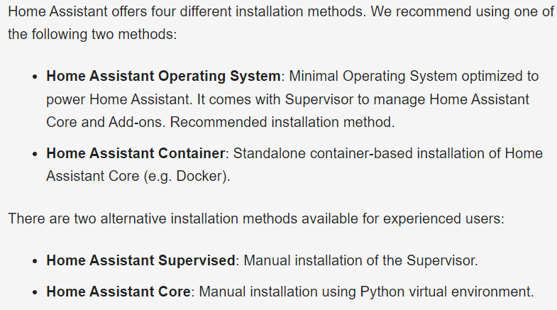

In der Docker Version gibt es den Supervisor nicht, deswegen geht das nicht.
Du musst das Image nehmen. Hier eine Anleitung: ODROID - Home Assistant
Wichtig: Nicht den Link in Balena Etcher machen lade das Image vorher runter, dann sollte es funktionieren.
du hast Home Assistant Container installiert. Aber nur bei Home Assistant OS und Supervised kannst du Addons über die UI Installieren.
Ich würde dir empfehlen irgendwo HA OS drauf zu Installieren das geht am einfachsten,
bei Container musst du die Docker Container für die Addons glaube ich selber installieren (damit habe ich aber keine Erfahrung).
