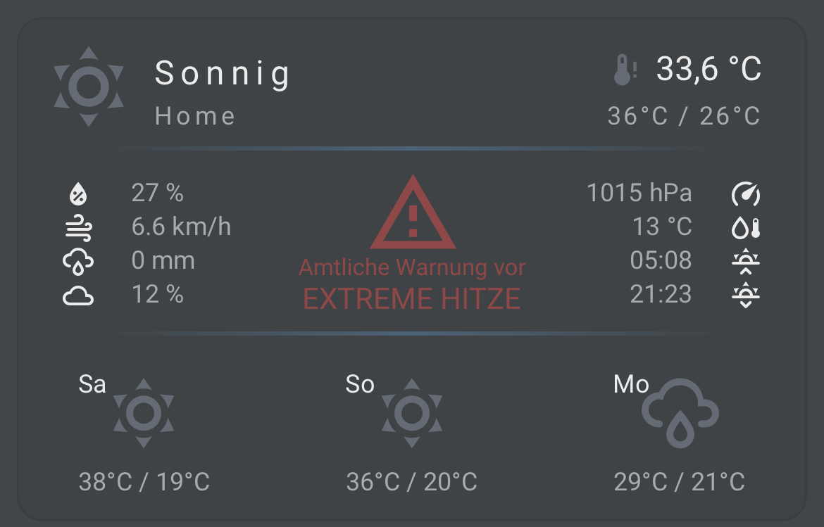

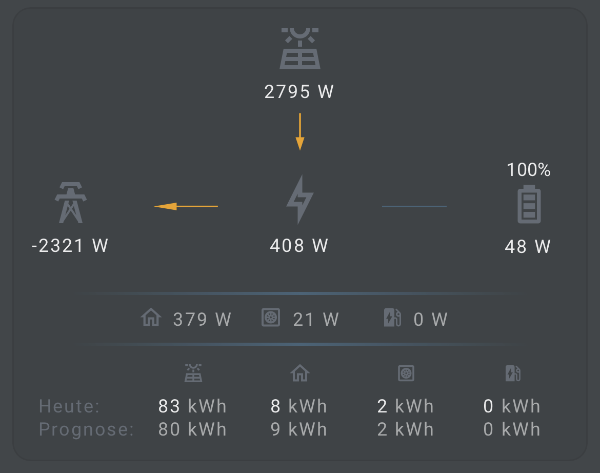

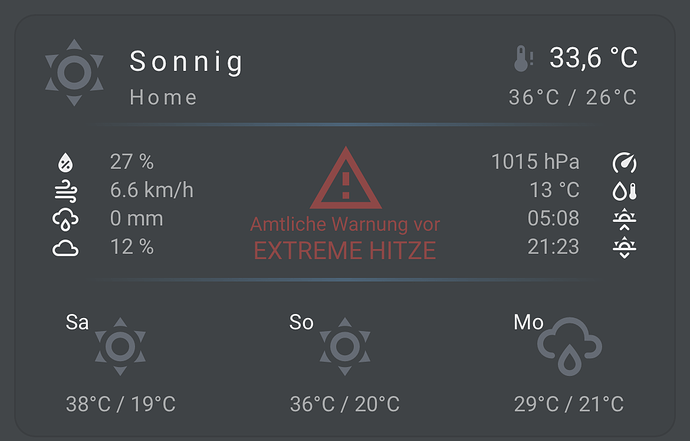

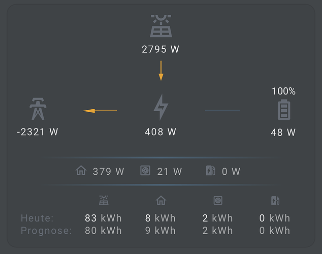

Sehr gut geschrieben! Das überall gleich funktionieren und vermitteln ist besonders wichtig für alle die das Dashboard nicht entwickelt haben aber es nutzen, denn denjenigen fehl das „was habe ich mir dabei gedacht“ Oder anders ausgedrückt, ein gutes Dashboard funktioniert ohne Erklärung
Semantische - Ausreißer sind legitim und letztendlich auch eine Frage des Geschmacks bzw. der Interpretation. Ich persönlich würde nicht meine Farben erweitern sondern „leise“ mit einem „Aktiv“ -Icon arbeiten. Die Gewohnheit an grün = aktiv für den schnellen Blick hätte bei mir Priorität
Ich beschränke meine Farbpalette auf 4 Farben, dass wirkt auf mich im gesamten Betrachtet ruhiger und ich muss weniger überlegend - „was bedeutet die Farbe noch gleich“. Grundlegend ist unser Aufbau hierarchisch aber gleich - „Ambiente“, „Aktiv“, „Fertig“, „Warnung“
Zudem strukturiere ich auch den Text in „Header“, „Primär“, „Sekundär“ und „Stumm“. Hierbei verwende ich neben den Farben auch immer die gleiche Schriftgröße.
Wo ich hingegen noch keinen Faden gefunden habe ist bei den Icons und bin mir selber immer uneinig.
Noch ein paar Eindrücke von meinen custom:button_card‘s mit meiner Interpretation von Semantik (nie ganz fertig)
Letztlich ist alles eine Frage des Geschmacks aber etwas strukturiert vorzugehen ist auf jeden Fall eine Bereicherung für das Dashboard
