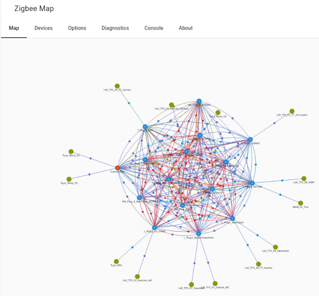

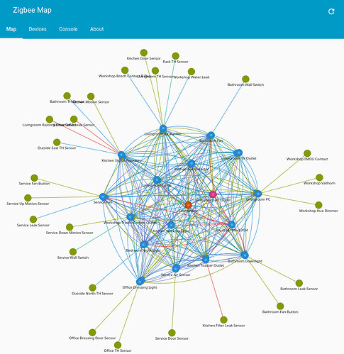

Du kannst Dir ja mal die Zigbee Map Integration anschauen, was ich gerade mache und womit ich gerade ein wenig herumspiele. :slightly_smiling_face:
Ob die wirklich gut und korrekt funktioniert weiß ich allerdings auch (noch) nicht und auch dabei ist sicherlich nicht alles Gold was glänzt, :laughing: aber - wie schon gesagt - man könnte sie ja mal antesten.

Habe mir ZigbeeMap angeschaut.
Wirklich besser finde ich es aber nicht.
Es hat mir den Türkontakt als mit zwei Repeatern gleichzeitig verbunden angezeigt.
Gestern habe ich den Türkontakt gelöscht und neu verbunden.
In den Karten hat sich nix verändert.
Seit eben wird er in beiden Karten nur noch als mit einem Repeater verbunden angezeigt. Allerdings nicht mit dem, mit dem ich ihn verbunden habe.
Ich werde weiter beobachten….
