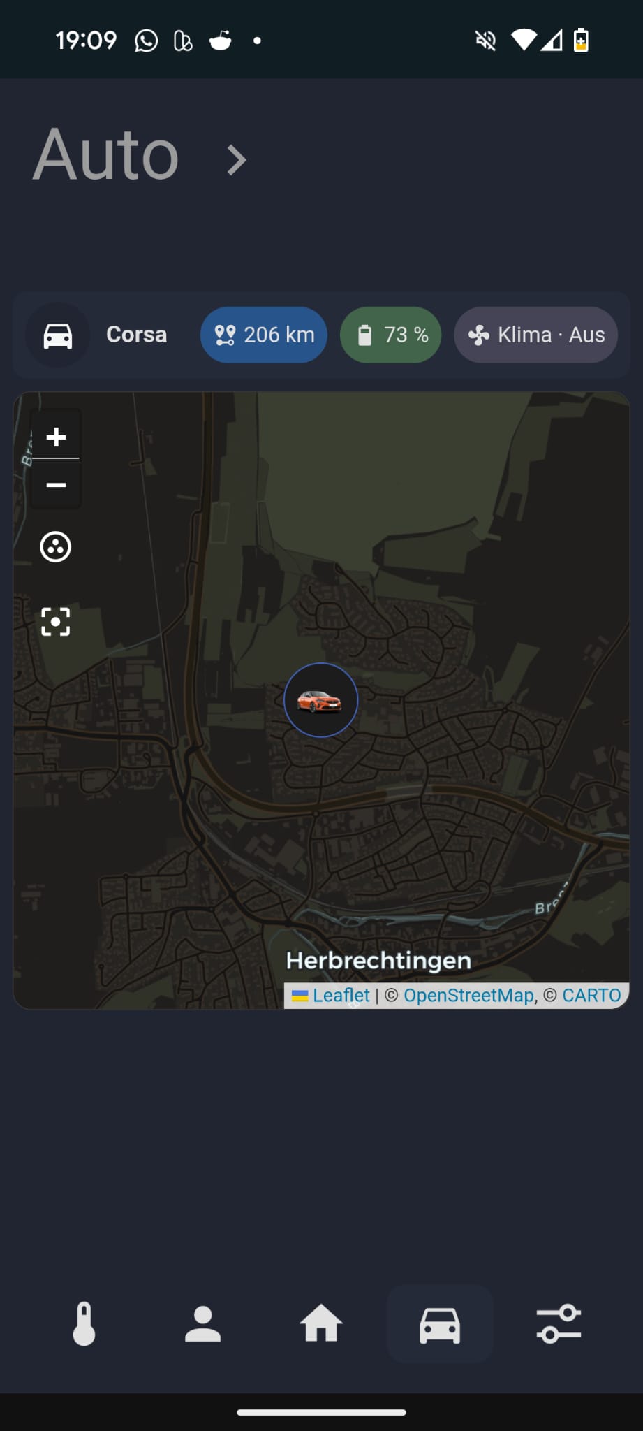

und ich dachte opel bekommt es als einziger nicht auf die reihe (stellantis) Haben einen Corsa e als Zweitwagen. Die app ist grausam sieht aus wie fĂŒr android 7 entwickelt :smiley: wir haben genau das selbe zenario wie bei dir mit den karten da hat er ewig am stick alles gezogen aber bei dem preis deines autos? :confused: leider können das die chinesen besser, egal wo man hinsieht (ladekarten netzausbau ect)
ich nutze die stellantis integration hatte anfangs auch den psa car controller (addon) finde die intergation aber wesentlich einfache rund ĂŒbersichtlicher gleichzeitig auch zuverlĂ€ssiger. wenn geladen wird kommen zusĂ€nde wie ladezeit ende und geschwindigkeit noch dazu, sowie ein button fĂŒr laden beenden
