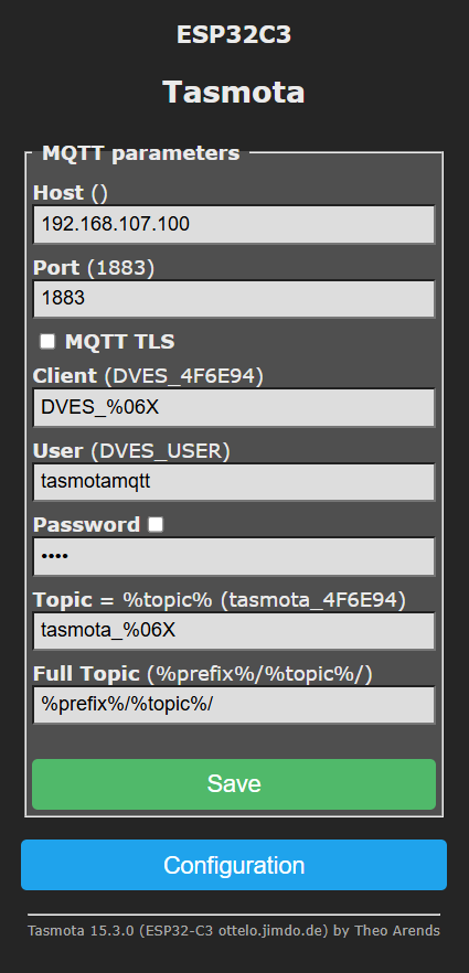

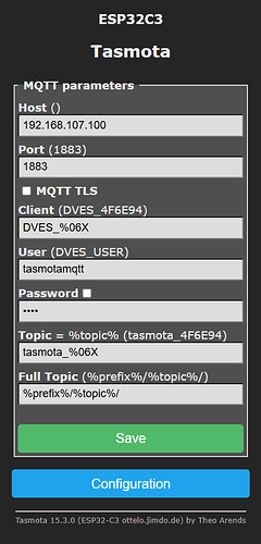

MQTT Einrichtung:
User und PW sind korrekt, habe ich bereits mehrmals überprüft. Im Tasmota Hauptmenü wird die MQTT Verbindung auch angezeigt und die korrekten Werte sind vorhanden:

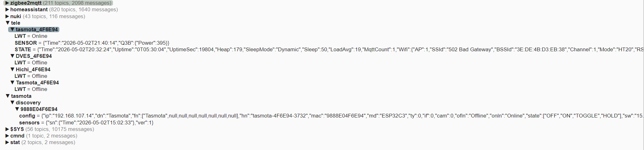

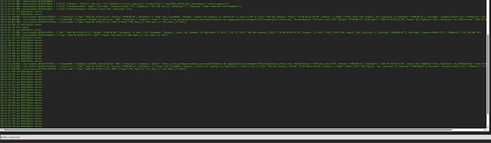

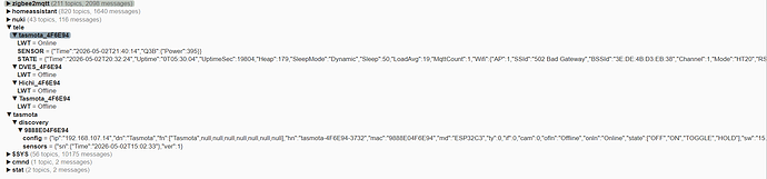

Hab mir den MQTT Explorer installiert und sehe folgendes:
Es werden also Werte übertragen. Allerdings sieht mir unten bei discovery seltsam aus, dass mehrmals “null” dort steht. Ich habe aber keine Erfahrung, was das bedeutet.

Das dürfte so normal sein, aber ich habe mir eben Deinen MQTT Explorer Screenshot noch einmal genauer angeschaut. Für mich sieht das so aus das von dem IR-Lesekopf eben keine Werte bei dem MQTT Broker ankommen. Bei mir - allerdings halt mit der alten Tasmota Version - sieht das z.B. so aus:
tasmota
discovery
A4CF12C271FE
config = {"ip":"192.168.1.65","dn":"Iskra MT176","fn":["",null,null,null,null,null,null,null],"hn":"tasmota-C271FE-4606","mac":"A4CF12xxxxxx","md":"Sonoff Basic","ty":0,"if":0,"ofln":"Offline","onln":"Online","state":["OFF","ON","TOGGLE","HOLD"],"sw":"12.4.0","t":"tasmota_C271FE","ft":"%prefix%/%topic%/","tp":["cmnd","stat","tele"],"rl":[1,0,0,0,0,0,0,0,0,0,0,0,0,0,0,0,0,0,0,0,0,0,0,0,0,0,0,0],"swc":[-1,-1…
sensors = {"sn":{"Time":"1970-02-27T01:15:30","MT176":{"E_in":10267.360,"E_out":1324.576,"P":-166.00}},"ver":1}
Wenn Du das mal mit der sensors-Zeile bei Dir vergleichst siehst Du ja das bei mir Daten übertragen werden, sprich
also MT176":{"E_in":10267.360,“E_out”:1324.576,“P”:-166.00}}
und bei Dir scheinbar nicht. Ob das jetzt aber tatsächlich die Erklärung für Dein Problem ist und wenn ja wie Du das dann ändern kannst/musst, kann ich Dir leider auch nicht sagen, weil ich halt von der Version 15.3.0 keine Ahnung habe.

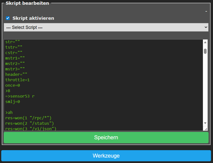

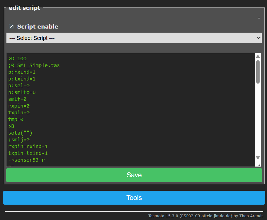

Solange SML2 auf NULL steht, also Verbrauch, sendet Tasmota keine Daten. Das ist absichtlich so gemacht, damit es in der Statistik von HA keine Ausreiser gibt. Erst wenn der Wert größer “0” ist, sendet Tasmota die Daten per MQTT. Wenn dein Meter keine Verbrauchswerte liefern kann, musst du manuell im Script die Zeile “smlj=0” auskommentieren. Speichern nicht vergessen. :wink:

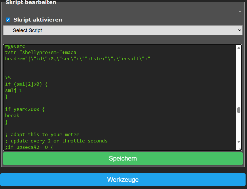

Seit wann es drin ist weiß ich auch nicht, aber ich stand mal vor dem gleichen Problem und bin fast verzweifelt. Aber es ist so einfach wie genial. Da muss man sich nicht mühsam ein Template Sensor bauen um Ausreiser zu filtern. Hier mal zwei Ausschnitte aus einem Shelly Emu Script von Ottelo.:
Muss noch erwähnen, es ist eins der ersten Scripte. Da war Gemu2015 der Entwickler dieser Funktion. Aber Ottelo hatte schon erste Verbesserungen eingebaut.
Damit hatte ich hier in den letzten Jahren zum Glück kein Problem, aber ich weiß natürlich das andere User dieses Problem durchaus hatten.
OK dann warten wir mal ab was @Hurst dann hier postet und ob das von Dir erwähnte sein Problem gelöst hat.
Im Prinzip reicht ein “;” vor der Zeile smlj=0

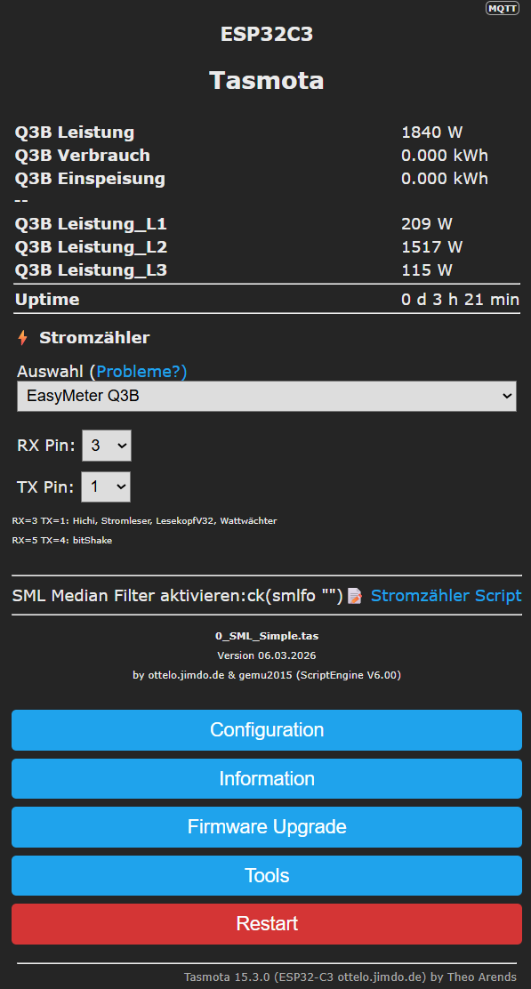

Ich habe jetzt mal auf Script 0_SML_Simple gewechselt um ggfs. weiter Themen auszuschließen. Weiterhin habe ich smlj=0 auskommentiert:

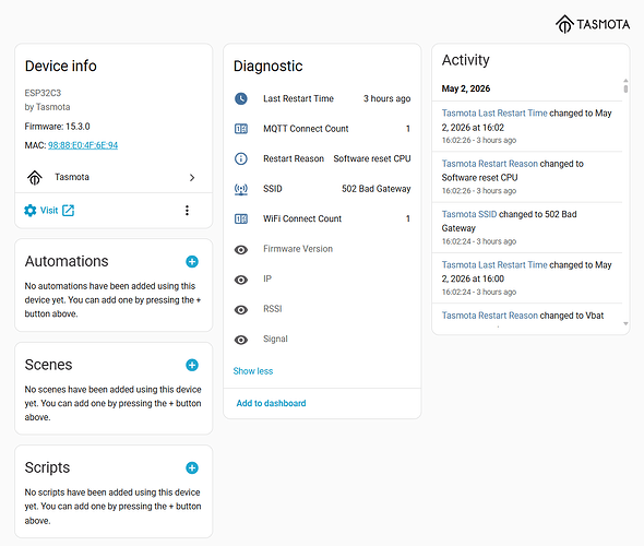

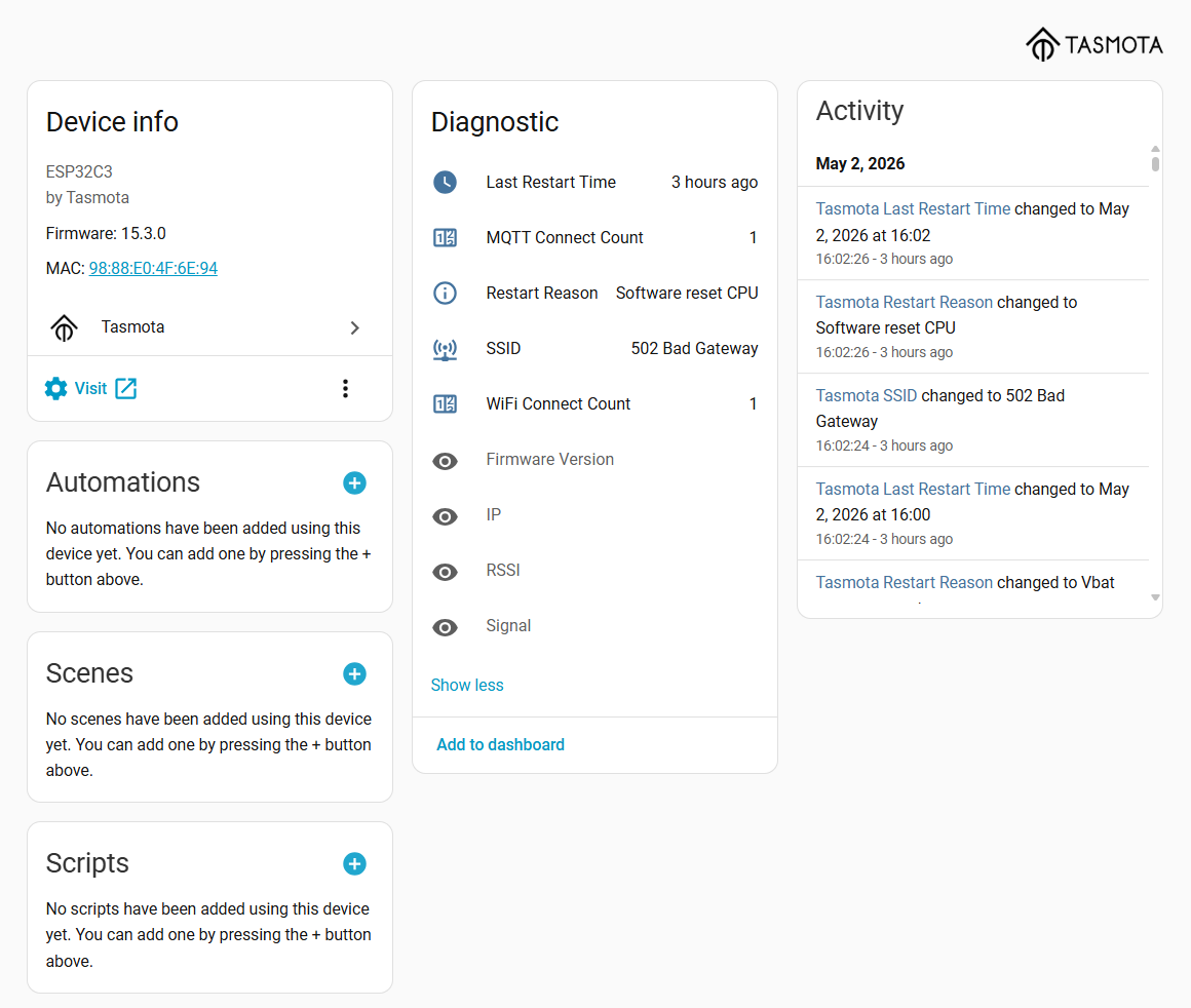

Da ich vorher Tasmote deinstalliert habe, hat er gleich ein Tasmote Gerät erkannt, allerdings bleibt es beim alten, es werden keine Sensoren angezeigt (alter Screenshot, ist jetzt aber immer noch so)

Dann prüf mal per MQTT Explorer ob jetzt Daten an den MQTT Broker gesendet werden. Siehe mein Posting weiter oben. Falls nicht brauchst Du halt bei HA und der Tasmota Integration erst gar nicht suchen, sondern das Problem besteht schon vorher.

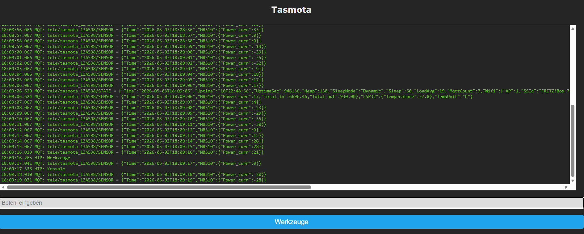

Hast du denn Daten in der Konsole von Tasmota?

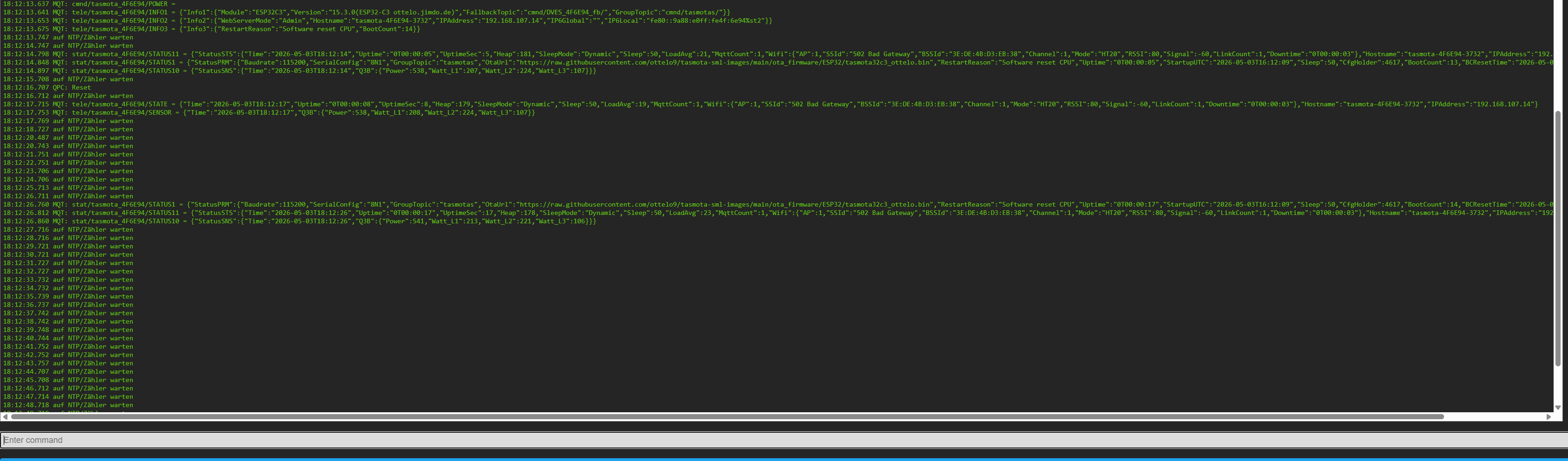

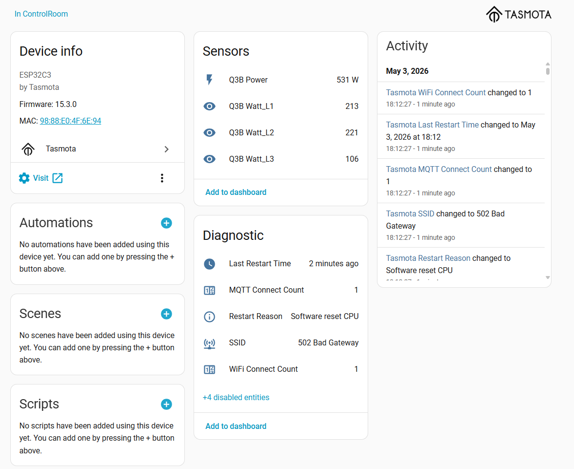

Ich hab jetzt einen neuen User angelegt und MQTT nochmals neu verbunden.
Jetzt kommen Daten an:
In der Console sieht es so aus - relativ häufig die Meldung “warten auf NTP”
Warte auf NTP/Zähler, heißt er bekommt keine Uhrzeit und keine Energiewerte. Sollte aber nur ein kosmetisches Problem sein. Hast du eine Internetverbindung, oder bist du nur lokal unterwegs?

Was hat es eigentlich mit der SSID auf sich?
Hast du deinen Router so benannt, oder liegt da vielleicht das Problem?

Die Daten werden jetzt gut übertragen.
NTP kuck ich mir noch an, scheint aber erstmal keine Auswirkungen zu haben.
Die SSID ist so korrekt - das Netz heißt so :smiley:
