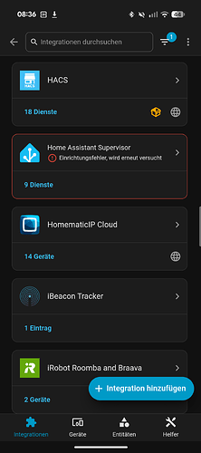

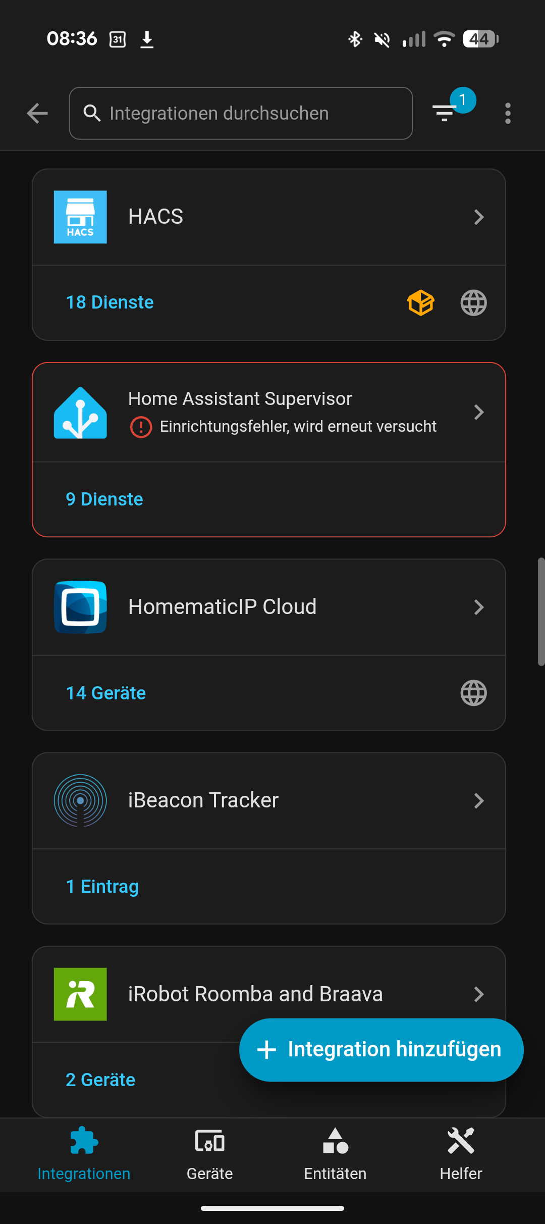

Bei den bild habe ich auch einen Fehler entdeckt.
Was läuft da schief es lief bisher alles seit Monaten und plötzlich das.

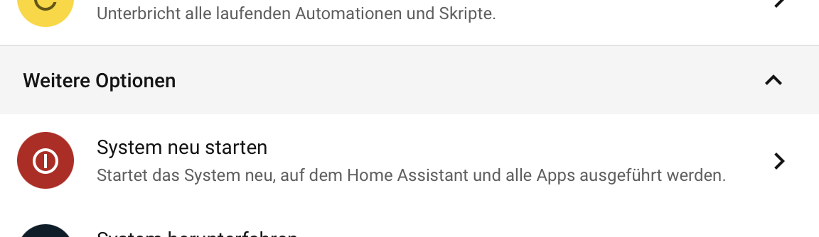

Hast Du schon mal einen kompletten Neustart des Systems (“roter” Neustart), d.h. incl. der Hardware:
gemacht?
Ja das habe ich schon gemacht schon 2x.
