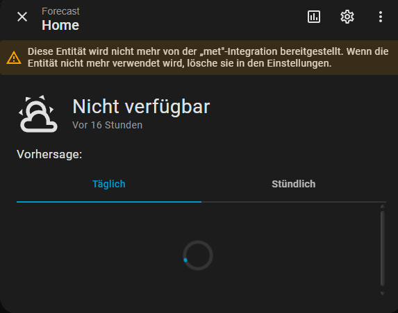

ich bin neu in dem ganzen HA-Universum.
Ich habe eine neue HA Installation auf einem PasPi 4 (B)
Was mir aufgefallen ist, dass die Wetterintegration nur bei einem Neustart aktualisiert wird.
Ich habe bereits den Debug mode aktiviert, allerdings ohne das es in dem Core Log Einträge generiert.
Hat jemand eine Idee, woran das liegen könnte?

Hm gibts hier was neues. Seit Tagen/Wochen bei mir auf dem neusten HA, tut sich nichts mehr in der Integration. Keine Werte.

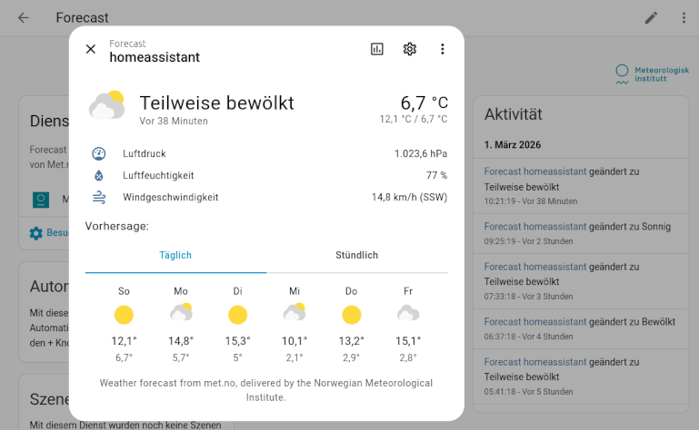

PiHole läuft aktuell nicht bei mir. DNS und Co sollte es auch keine Probleme geben. Als ich mit HA vor paar Wochen angefangen hatte, ging die Integration direkt. Dann nach ner Woche oder so, wars direkt rum. Seither keine Daten mehr. Ich werd sie mal raus schmeißen und nochmals neu integrieren. Vllt klappt das ja.
Wenn es mit Met.no bereits sei Tagen oder gar Wochen ein Problem geben sollte dann gebe es dazu mit Sicherheit bereits entsprechende Issues-Meldungen, was eben nicht der Fall ist. Auch hätten hier im Forum das dann vermutlich auch schon mehr User gepostet. Was eben auch nicht der Fall ist. Ergo muss das ein lokales Problem bei Dir sein. Welches auch immer das dann genau ist. :slightly_smiling_face:
Hm warum auch immer nach dem löschen und neu integrieren, sind die Werte wieder da und keine Fehler. Hoffe das wars :slight_smile:
