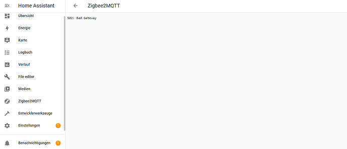

Wenn ich Zigbee2MQTT starte dann kommt auf der Benutzeroberfläche dies:

Ich würde sagen es fehlt der Port an dem der Stick steckt.

Die zweite Zeile ‘adapter’ ist zwei Stellen zu weit rechts.

Hallo Macello, vielen Dank für den Tipp. Leider funktioniert es noch nicht. Ich habe immer noch die Fehlermeldung. Ich werde das nochmal durchdenken. Hast du es bei dir denn auch mit dem Conbee 2 Stick gemacht?

Moin bimbo009. Ich habe tatsächlich meinen doch sehr doofen Fehler gefunden. Zum einen mit den Versatz was Macello ansprach und das ich ZHA nicht deaktiviert habe. Das ist mir ja schon fast peinlich dieser Fehler.
