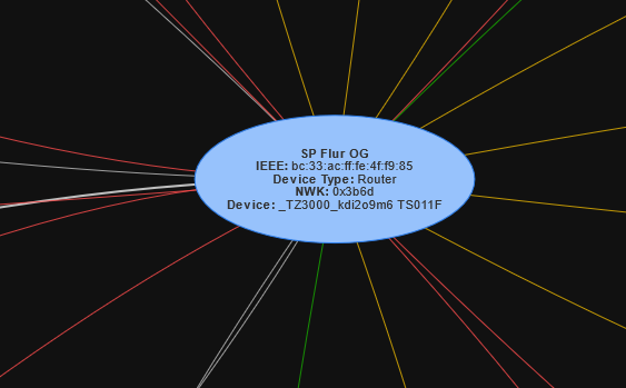

Bei mir im Zigbee Netz können bestimmte Geräte bis zu 24 Verbinden verwalten.
Welche Geräte können viele und welche Geräte wenige Verbindungen verwalten?

Lidl Model TS011F mit max 24 Verbindungen

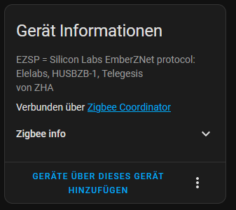

Habe nach einiger Recherche diese Platine von Texas Instruments gefunden: CC1352P-2
Dieser soll bis zu 200! Geräte verwalten können. Habe meinen damals über Amazon hier bestellt, leider ist er aber zZ nicht lieferbar.

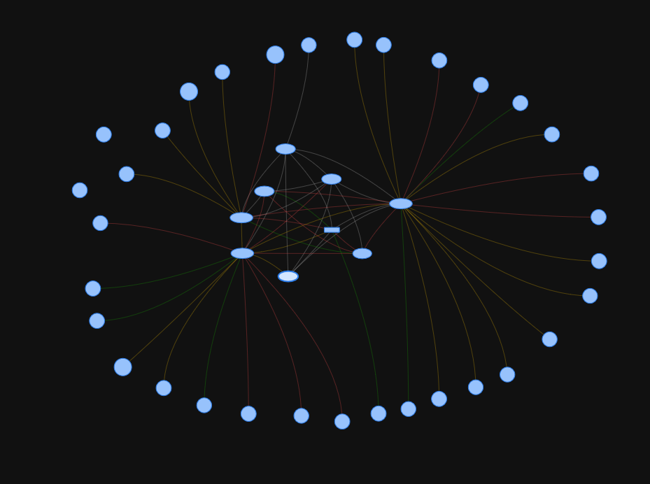

Ich habe bei mir in meinem Zigbee Netz eine normale Sonoff Zigbee Bridge mit Tasmota getestet, die laut Hersteller maximal 32 Geräte verwalten kann. Bei mir sind 43 Geräte im Zigbee Netz im Einsatz.
Alle 43 Geräte sind von mir einzeln getestet worden und waren unter ZHA ansprechbar.
Daher war meine Vermutung richtig, daß die Hardware unter ZHA keine Rolle mehr spielt.
Das Protokol und die Anmeldungen der Geräte verwaltet ZHA. Alles ist bestimmt durch die Software, auch die maximale Anzahl an Zigbee Geräten.
Screenshot 2023-03-27 203003
Screenshot 2023-03-27 203202
Ich beobachte die Konfiguration eine Weile ob sich einzelne Geräte nicht mehr melden oder ob alles unauffällig bleibt.

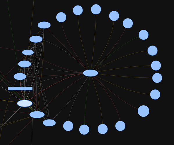

da unterliegst Du einem Irrtum. Die Anzahl der Devices die bei deiner Bridge angegeben sind, beziehen sich auf Endgeräte die direkt/gleichzeitig verbunden sind.
Routerverbindungen sind noch eine ganz andere Baustelle.
Sehr wohl spielt die Firmware des Coordinators die allerentscheidenste Rolle dabei .-)
Das könnte sein
ich habe mal nachgezählt und tatsächlich 31 Endgeräte waren direkt mit der Sonoff ZB verbunden und noch 8 Router. Bei 2 Endgeräte (Kontaktschalter) wurde keine Verbindungslinie gezeichnet sind aber ansprechbar und funktionieren ohne Einschränkung. Sie liegen weiter entfernt und melden sich nicht so oft wie zB. ein Thermometer,
Sind bei dir immer alle Geräte direkt verbunden?
