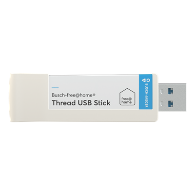

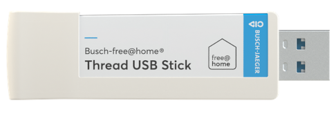

Der Busch-free@home® Thread USB-Stick ermöglicht die Einbindung von Matter over Thread fähigen Geräten in das Busch-free@home® Ecosystem.

Klar ist eine Differenzierung zwischen Matter over Wifi und Matter over Thread wichtig, aber darum ging es bei der “Frage” ob es einen “Matter-Stick” gibt doch gar nicht. Ich hatte lediglich gepostet das es eben auch einen “Matter-Stick” gibt, eben weil der von mir beispielhaft genannte Busch-Jaeger USB Stick eben Matter over Thread unterstützt und daher
Wenn jetzt jemand fragen würde ob es einen Thread-Stick gibt und man dann z.B. den Busch-Jaeger USB Stick nennt, würde wahrscheinlich irgendwer “um die Ecke kommen” und darauf hinweisen das es keinen Thread-Stick gibt, sondern das das doch bitteschön ein Matter over Thread Stick wäre. :laughing:
Ne nicht wirklich denn diese Fritz-WLAN-Sticks unterstützen von Haus aus nicht den Matter-Verbindungsstandard und das wäre die Voraussetzung um sie auch als “Matter-Stick” bezeichnen zu können. :wink:
