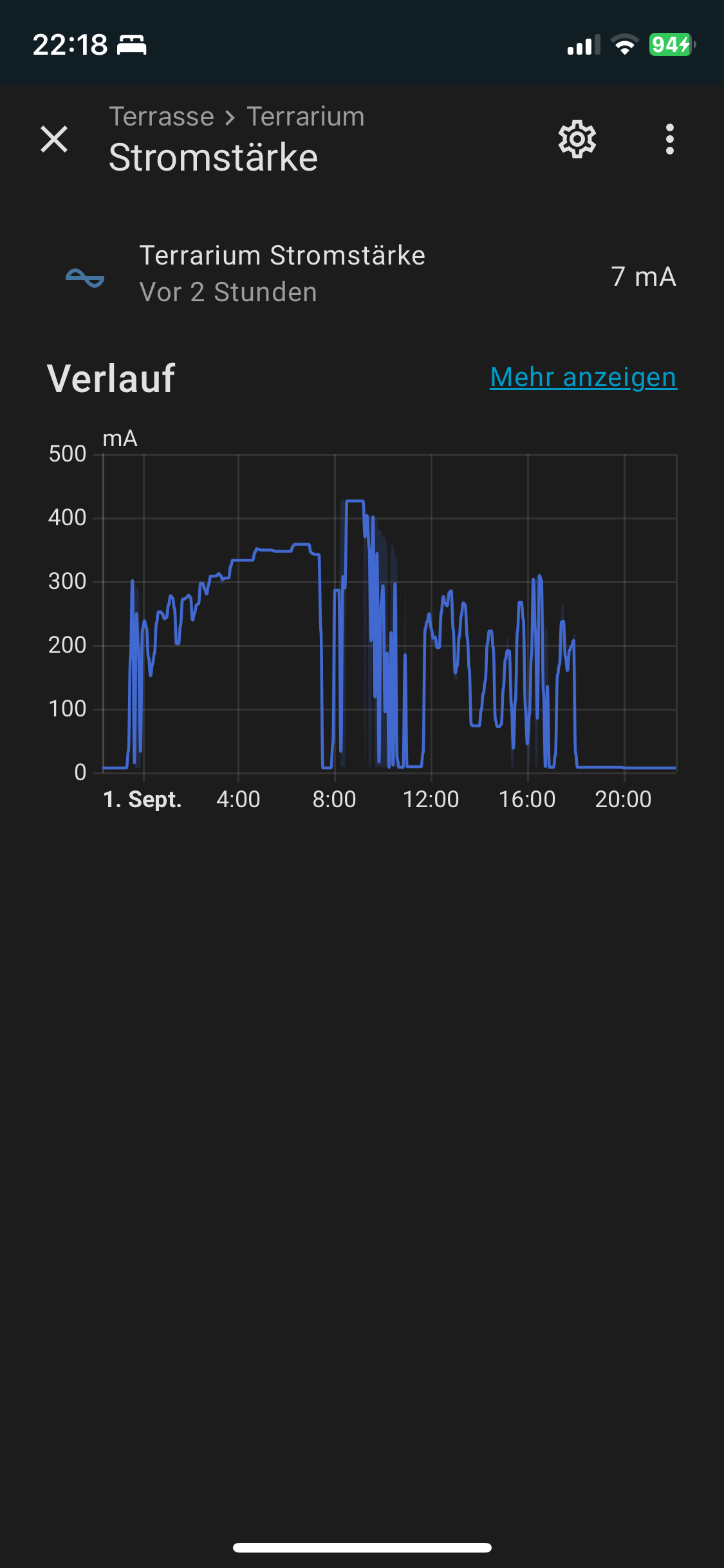

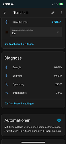

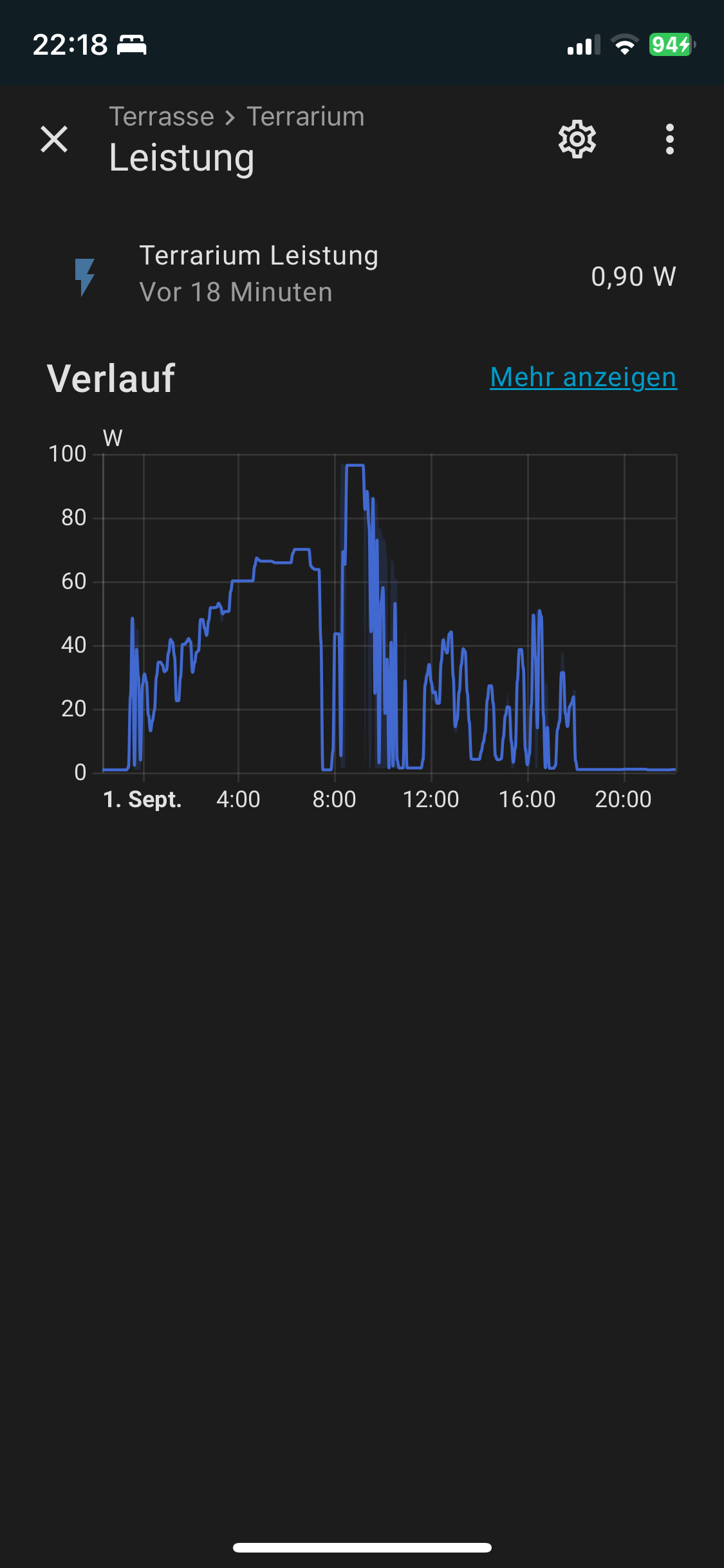

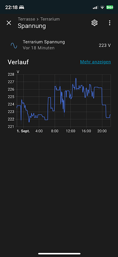

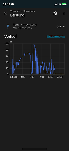

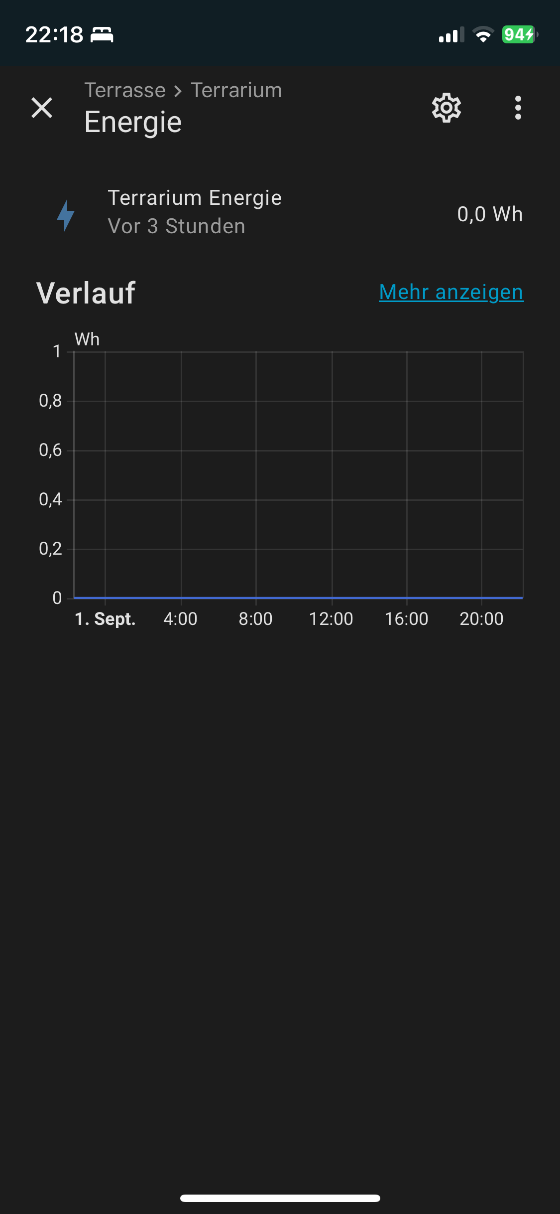

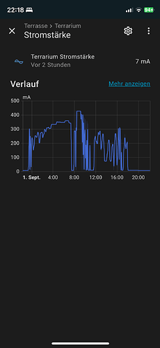

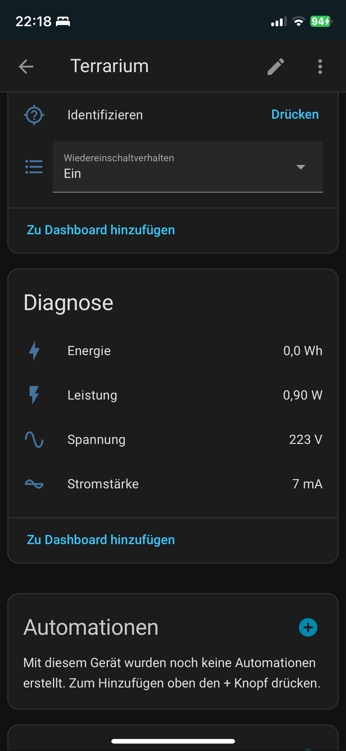

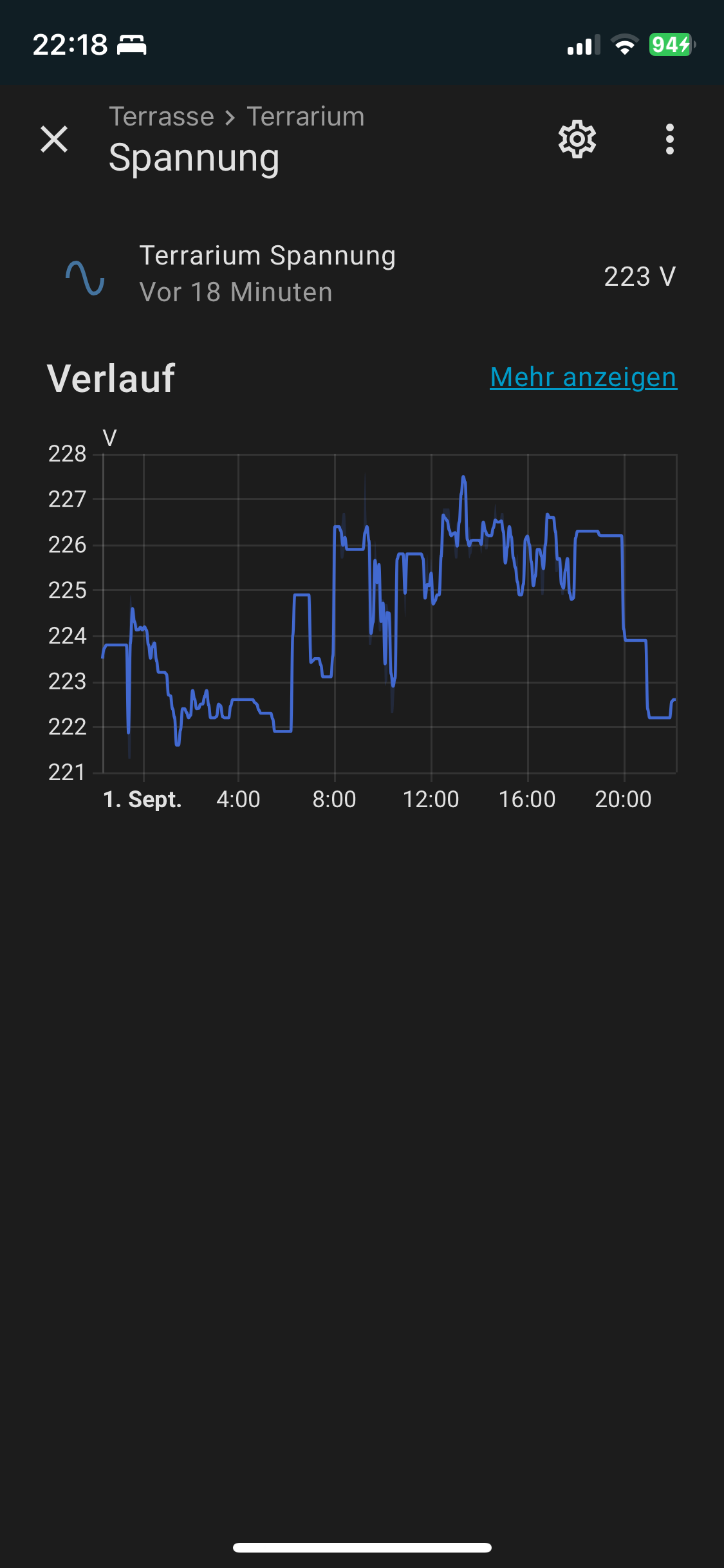

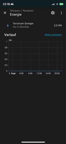

ich habe Outdoor Steckdosen von Ledvance gekauft und über Matter eingerichtet. Es werden mit der Matter Integration folgende Sensoren eingerichtet: Leistung, Energie, Stromstärke und Spannung.
Alle Sensoren bis auf Energie (= Verbrauch) zeigen Werte, auch im Verlauf an.
Hat jemand eine Ahnung woran das liegen kann? Muss ich separat einen Helfer anlegen? Ich hätte jetzt gedacht, dass der Energie-Sensor denVerbrauch darstellt.

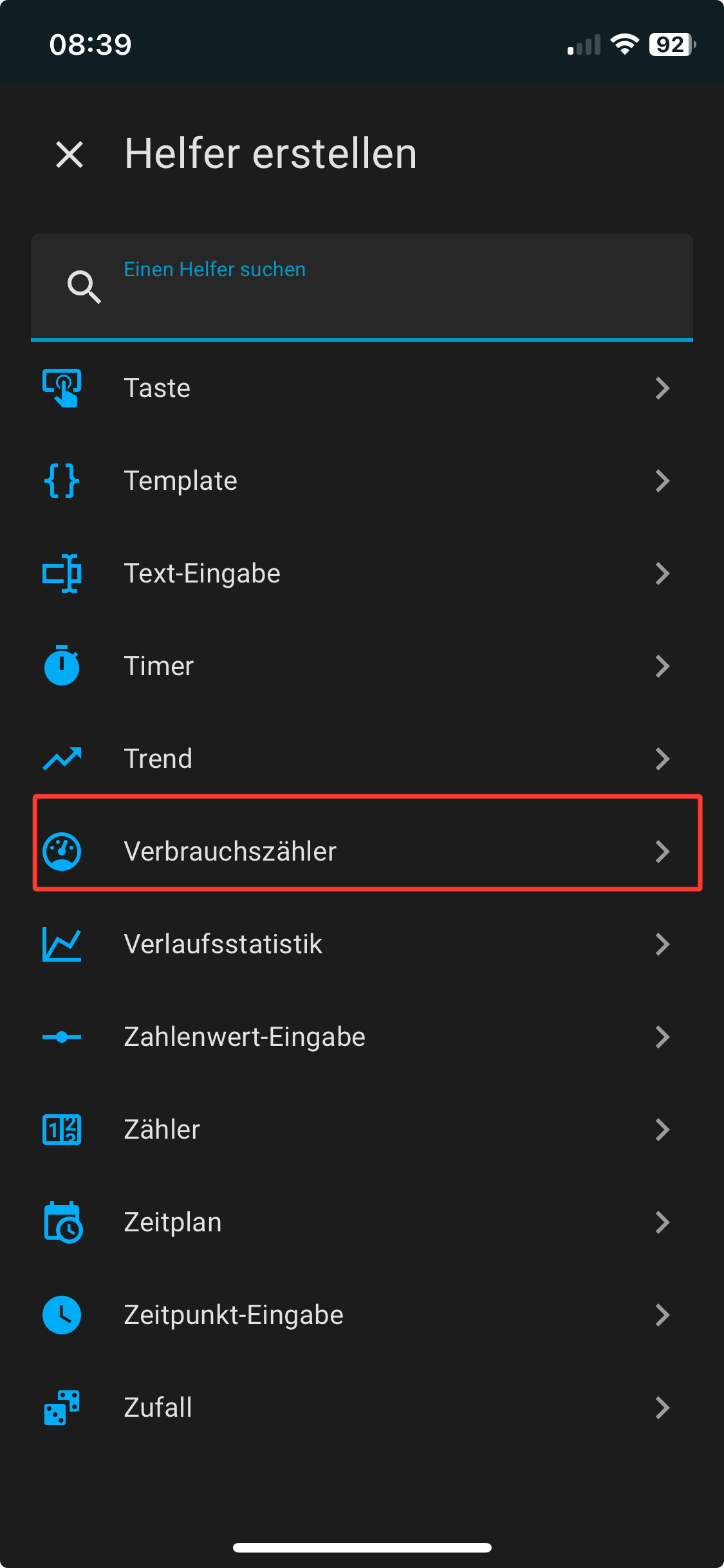

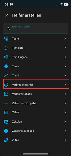

Ergänzung: Ich habe mir einen einfachen Verbrauchszähler über das Helfermenü erstellt. Leider kann ich den nicht in das Energiedashboard einbinden. Den Energiesensor, der automatisch über die Matter Integration eingerichtet wird, kann eingebunden werden liefert allerdings keine Werte.
Da scheint die Firmware einen Bug zu haben. Schon mal ein Update probiert?
Wenn das nicht hilft: umtauschen.
Du musst den Helfer-Wert auch als “Energie” (kWh) anlegen. Dann sollte das gehen.

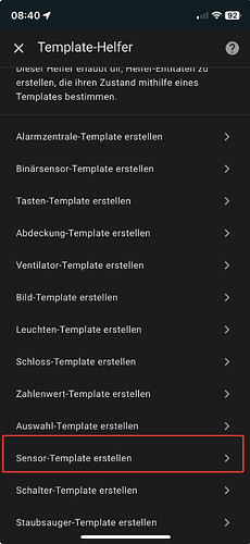

Kannst du mir einen Tipp geben wie ich das anstelle? Ich habe keine Möglichkeit das irgendwo zu hinterlegen. Zumindetst nicht bei den Einstellungen des Helfers…
Einen linken Riemann hast du bereits angelegt?
Nein, ich habe einen Verbrauchssensor erstellt.

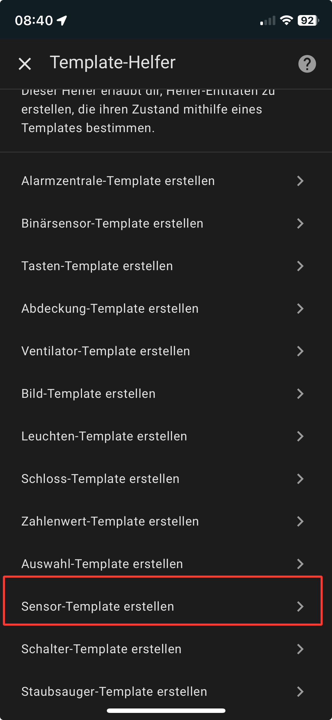

Der erfasst zumindest den Verbrauch. Aber ich kann diesen nicht im Energiedashboard hinzufügen. Ein Versuch mit nem Sensor-Template hat nicht funktioniert.
Und mit nem Riemann-Sensor habe ich keine Erfahrung.
Einfach probieren, wenn es nicht passt, kann man den auch wieder löschen.

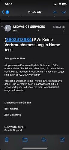

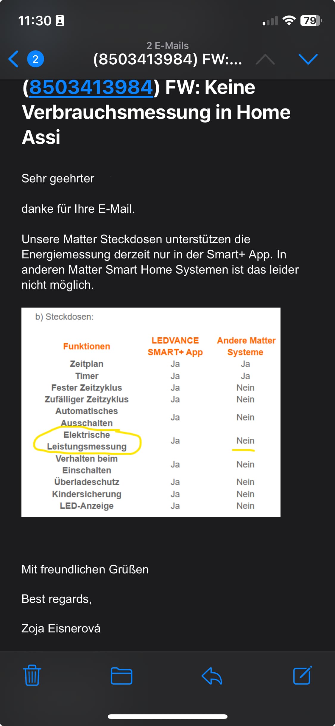

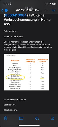

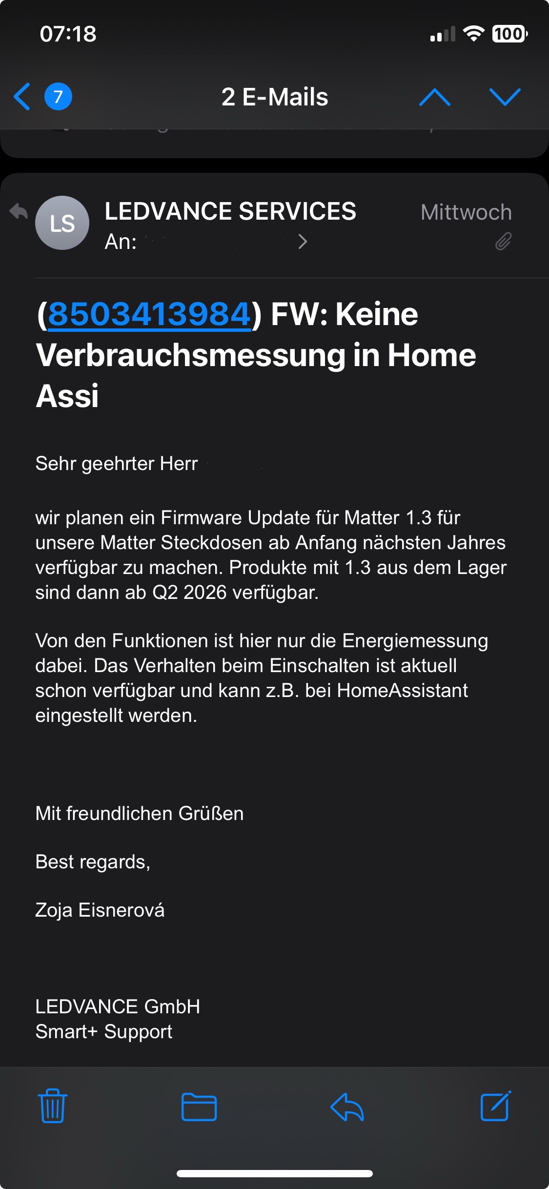

Zur Info für alle: Ich habe parallel eine Anfrage an den Support gestellt und folgende Info erhslten:
Ich hoffe, dass es nur aktuell noch nicht möglich ist die Verbrauchsmessung und andere Funktionen aus der eigenen App in andere Matter Smart Home Systeme zu integrieren.
Mit nem eigenen Sensor geht es ja grundsätzlich.

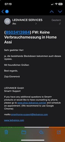

Für alle die auch Probleme mit den Ledvance Steckdosen haben, hier die Antwort auf meine Frage, ob die Funktionen noch kommen:

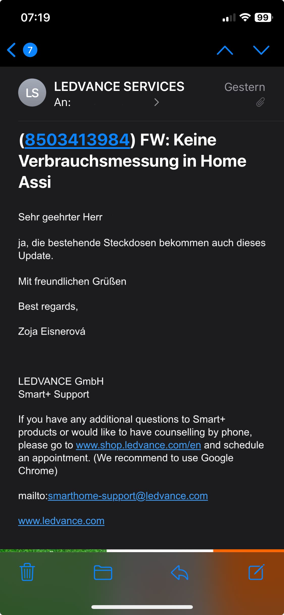

Und auf die explizite Frage, ob auch vorhandene Geräte das Update bekommen:

das Matter 1.3 Update für die Ledvance Matter Steckdosen ist seit letzten Freitag verfügbar und Steckdosen können in der Hersteller eigenen App upgedated werden
