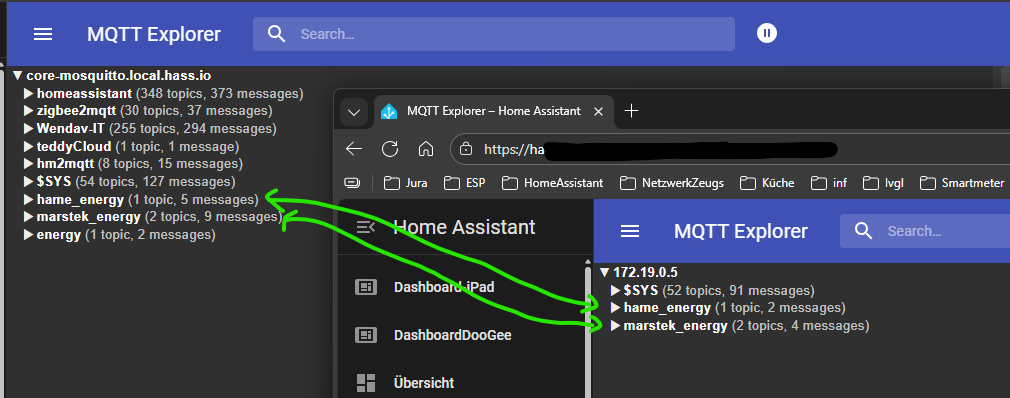

Und zwar kann man mit einem MQTT Broker (nicht der von HA), ein paar kleinen Einstellungen und eins zwei DNS Umleitungen seinen Jupiter in den eigenen MQTT Broker schwätzen lassen. Bei mir macht dieser das schon etwa 2 Monate incl mehrerer Firmware Updates. Tom hat die Verschlüsselung der MAC-Adresse in der DEV-Version entfernt so das die DeviceID die man dann im MQTT Broker sieht, 1:1 in die Config des Addons schreiben kann. Zugleich muss man dem MQTT Broker der als HA-Addon fungiert noch mitteilen (hier beschrieben) das er den anderen Broker belauscht bzw. die Topics von hm2mqtt übermittelt. Den separaten MQTT Broker benötigt es da man anonymen Zugriff zulassen muss.
Lange Rede gar kein Sinn, das Ergebnis ist das
und hm2mqtt hat mir 120 Sensoren in den HA geworfen von meinem “Offline-Jupiter”

Komisch, dass der Thread hier nicht explodiert! Ich fand ihn allerdings auch eher zufällig…
Aber dieser Weg funktioniert ganz wunderbar und der Speicher reagiert wirklich schnell auf Änderungen im Verbrauch!
Danke für den Hinweis!
Wirklich ein super Projekt!
Ich habe es heute auf einem ESP32-S3 installiert, den WLAN-Zugang vom Jupiter umgestellt und - was soll ich sagen - es lief auf Anhieb. Inkl. Durchreichen des Shelly für die Nulleinspeisung.
Ich hätte allerdings mal eine Frage. Ich hatte nicht vor, HomeAssistant für die Auswertung zu nutzen, möchte eigentlich nur ganz schmal alle Minute mal ein Snapshot der Daten wegspeichern, um grob den Tagesverlauf einschätzen zu können. Im MQTT-Explorer sehe ich aber, dass der Eintrag “marstek_energy/JPLS-8H/device/rVE…………../ctrl” nur alle 10 Minuten einmal aktualisiert wird. Kann ich das Marsrelay noch irgendwie antriggern, um ein Updates anzustoßen oder kann man noch was konfigurieren, um häufiger an frische Daten zu kommen?
