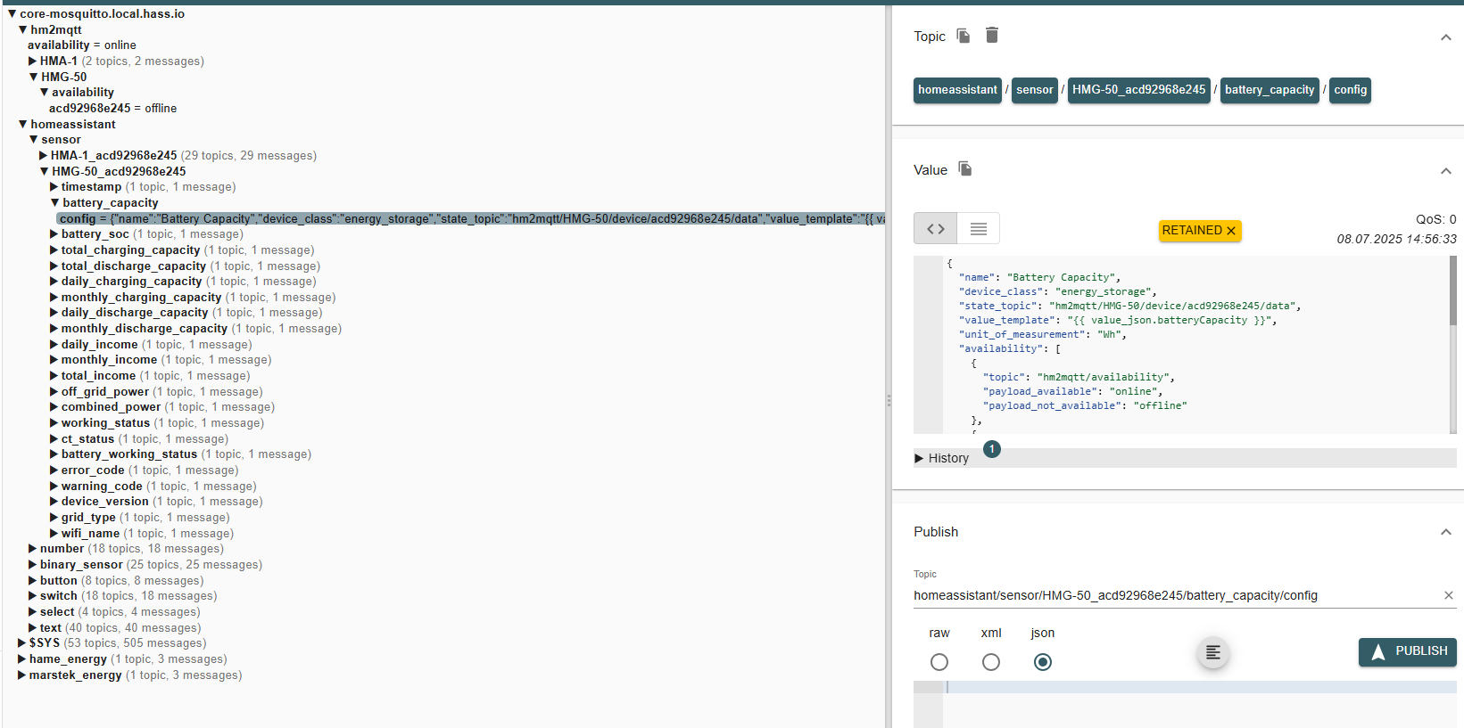

MQQT (mosquitto Broker), MQTT Explorer (hab ich auch als exe für Windows), hm2mqtt
Alle Add-ons laufen.
Im hm2mqtt hab ich mein Gerät eingebunden.

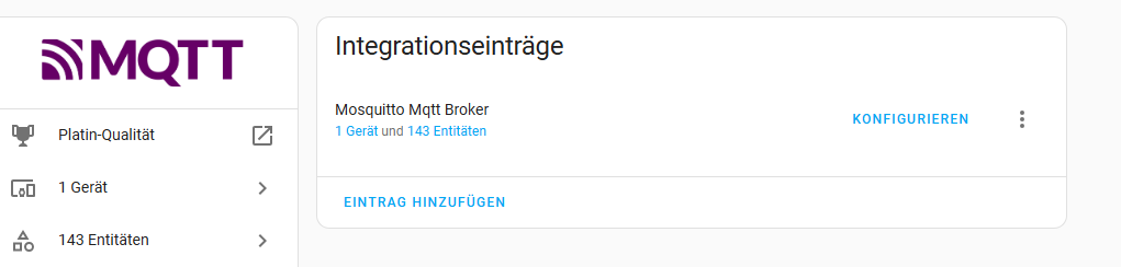

HA hat zwar sämtliche Entitäten angelegt, aber die füllen sich nicht.
Alle Entitäten (143) sind “nicht verfügbar”.
Folgendes habe ich mir zu nutze gemacht, ohne Erfolg:
Über die Entwicklungswerkzeuge habe ich den HA schon neu gestartet “Home Assistant neu starten”.
Kann mir jemand helfen wie ich nun regelmäßig die aktuellen Werte aus dem Speicher auslesen kann?

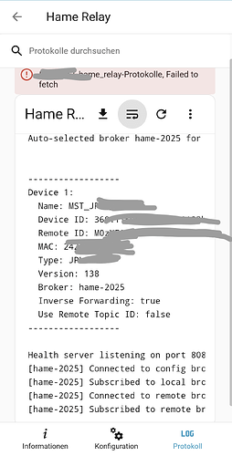

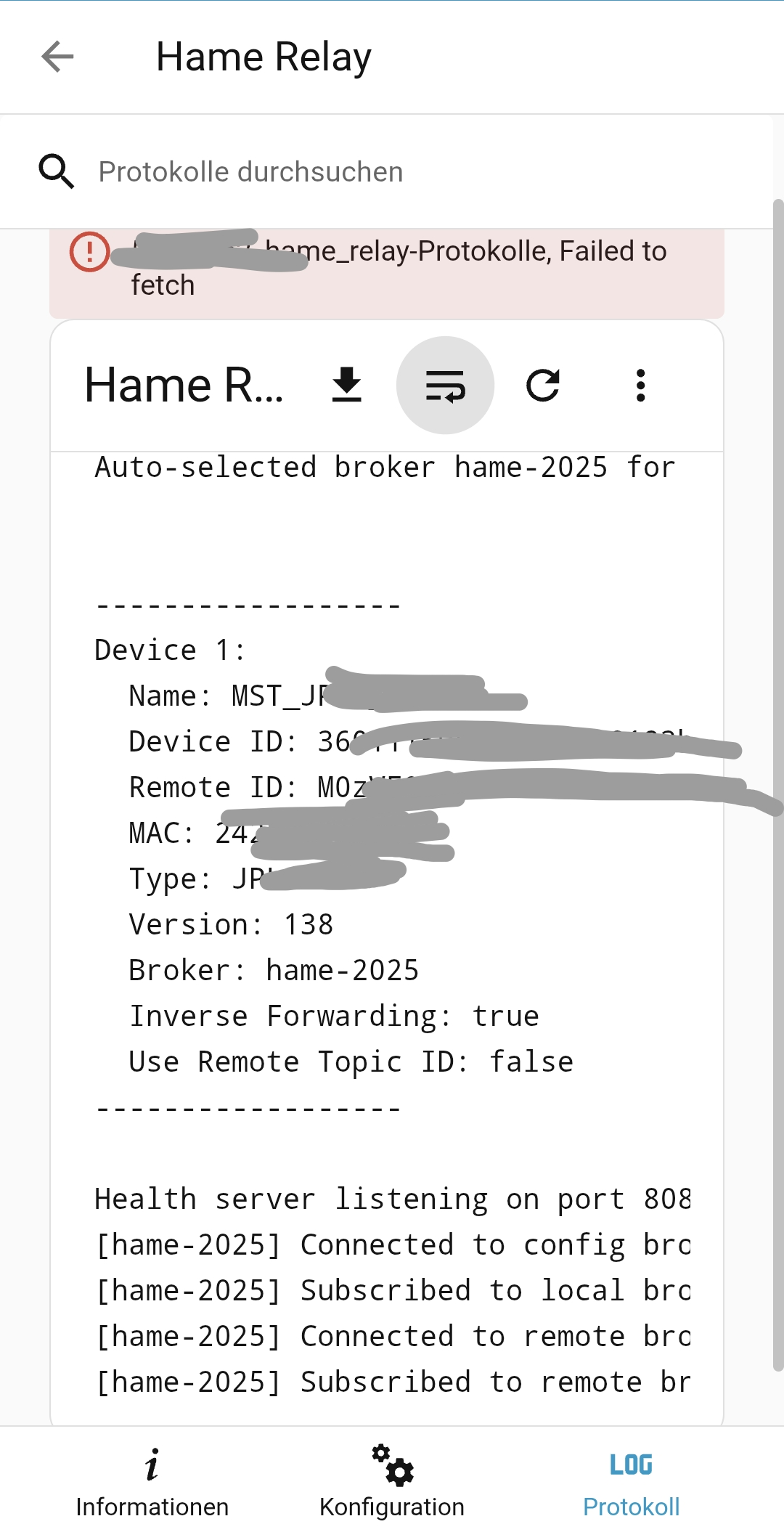

Momentan verwende ich auch die Addons hame-relay und hm2mqtt, zum einrichten von hame-relay musste ich nur im logfile prüfen, welche Daten das addon über die API zu meinem device bekommen hat, genau die habe ich dann eingetragen (wichtig ist device-type und version, auch nach einem Geräte update!).
Für die Integration meines IR-Stromzählers verwende ich das addon B2500 Meter, um ein Shelly gerät zu simulieren.
Klappt soweit alles super, es ist auch keine mqtt Aktivierung vom Support dazu nötig, da das hame-relay ja auch über die marstek cloud geht.

Habs jetzt auch geschafft. Für alle noch suchenden:
Bei mir war der deviceType im relay der Typen und die deviceID die mac Adresse im relay
