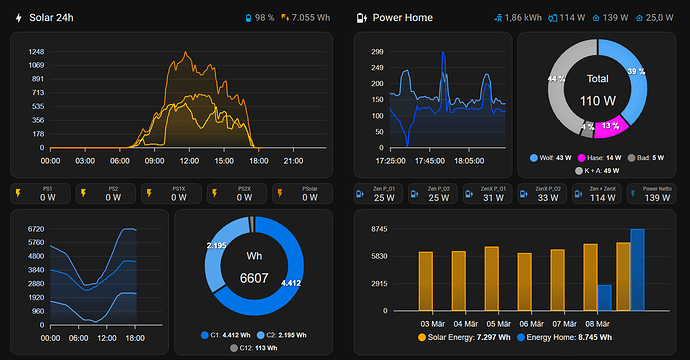

Langsam wird es. Ein paar Daten sind noch nicht aktuell.

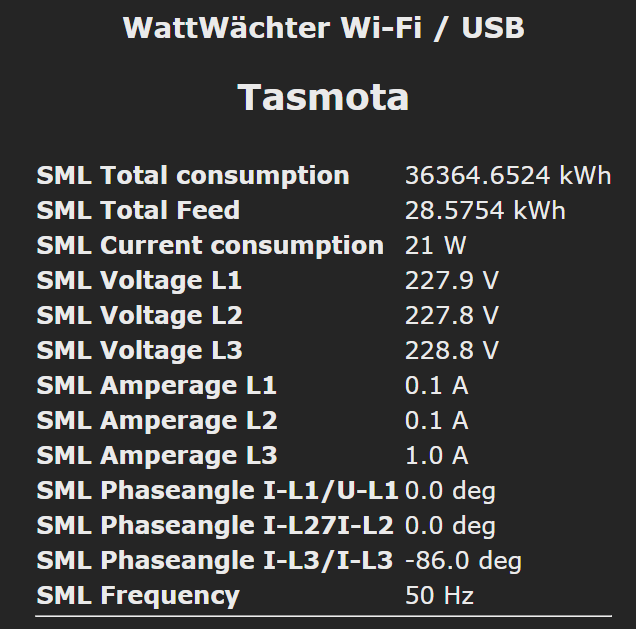

Ich lese mit Wattwächter die Daten vom Zähler aus:
Diese werden per MQTT an den HA geschickt und werden zur Steuerung der zwei B2500 weiter verarbeitet.
Als HA Erweiterungen verwende ich:
  • Apex Chart Card
  • Button Card
  • Custom Mod3
