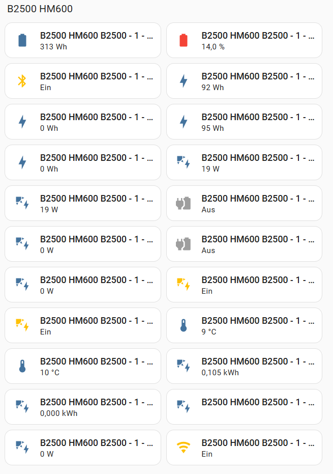

Ich habe jetzt nochmal alles entfernt und nochmal neu eingerichtet. Speicher sind beide auf 104.6.
MQTT über GitHub aktiviert, für jeden Speicher je eine Automation zur Abfrage erstellt, hm2mqtt integriert.
Tadaaaah, nun läuft es endlich.
Übersicht natürlich erstmal nur quick & dirty, darum kümmere ich mich später. Erstmal happy, dass es überhaupt läuft.

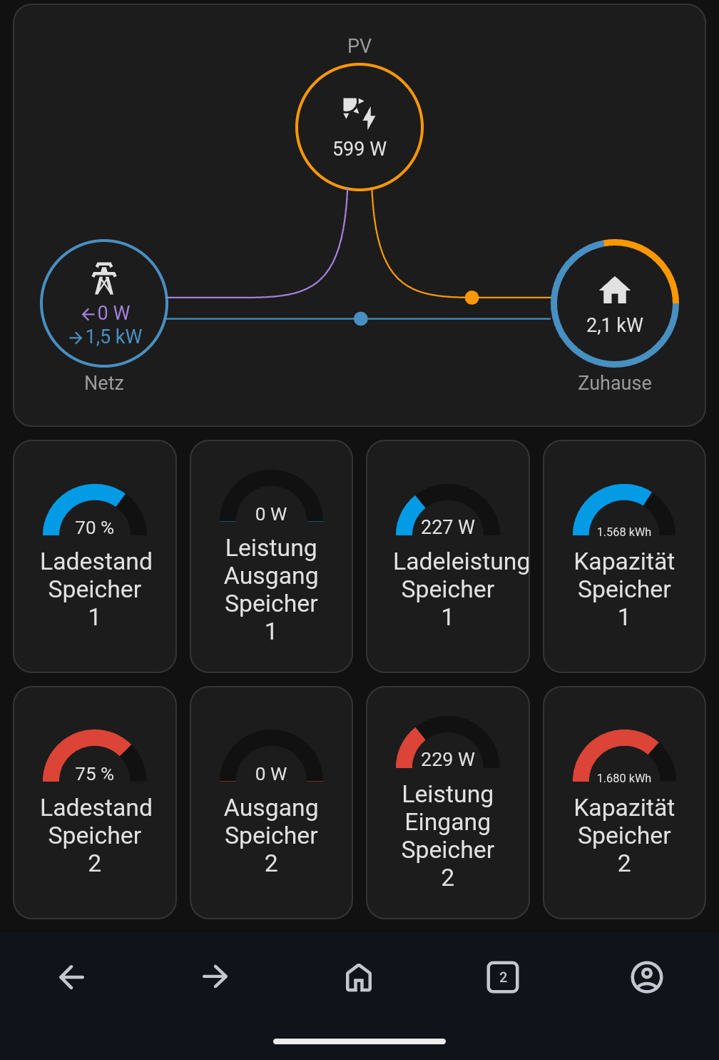

ich hab mich auch für den B2500 entschieden, mit ESP32 zum auslesen und regeln. Aktuell ist einer von drei Speicher zum Austausch, aber mit zwei Speicher funktioniert das auch sehr gut hier mal nur ein Auszug. Es waren/sind auch einige Helfer nötig.
Die Automatisierung kommt auch von ChatGPT, muss aber auch noch etwas verfeinert werden.

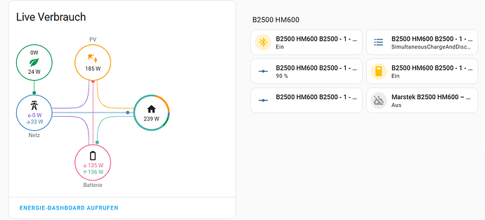

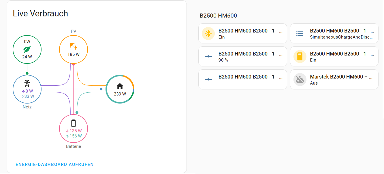

das ist ja mal ein cooles dashboard, Respekt!
wie hast Du das gemacht?
kurz etwas OT:
man hat mit diesen Speicher für € 394 (neu) angeboten.
Ist das aktuell ein guter Preis?
In aller Regel um 400€ zu bekommen, manchmal auch günstiger. Mal mydealz im Auge behalten.
Falls du mich meinst, mit PowerFlow-Card und Bubble-Card als Popup.

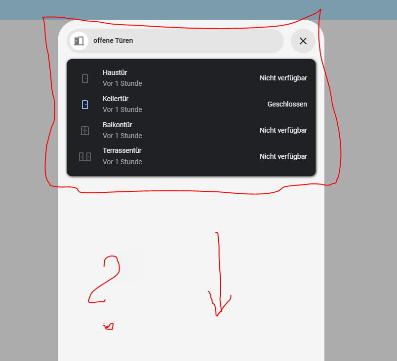

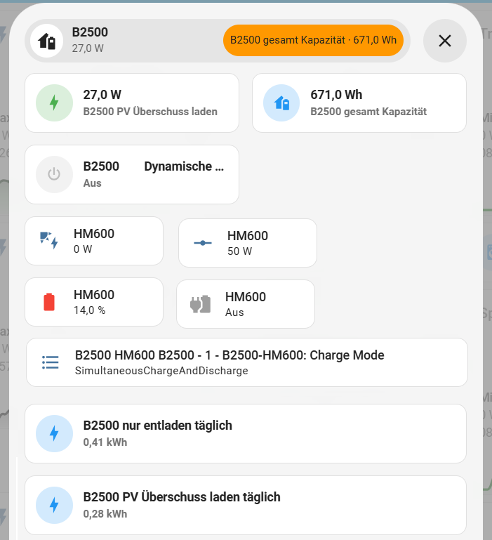

in der Tat suche ich auch noch ein feature für pop-up-cards.
aber Bubble-card ist seit HA 2025.05 nur noch in der beta-version v3.0.0 (mit Einschränkungen) lauffähig. Kannst Du dazu etwas sagen?
das war mir neu, aber bei mir läuft die Problemlos unter 2025.5.3
welche Version denn, ich habe noch nichts installiert
Die Version 2.4.0 vom bubble-Card
@peacemaker89
habe von HACS jetzt auch die bubble-card v 2.4.0 installiert um damit ein pop-up-Fenster zu realisieren, aber weiss gar nicht, wie ich da anfangen sollte.
könntest Du evtl. den yaml code von Deinem setup hier hochladen, danke?
EDIT:
eine erste Testversion läuft aber kann man die pop-up-card nicht beschränken auf das, was angezeigt werden soll? Hier habe ich unterhalb ja viel Platz verschenkt

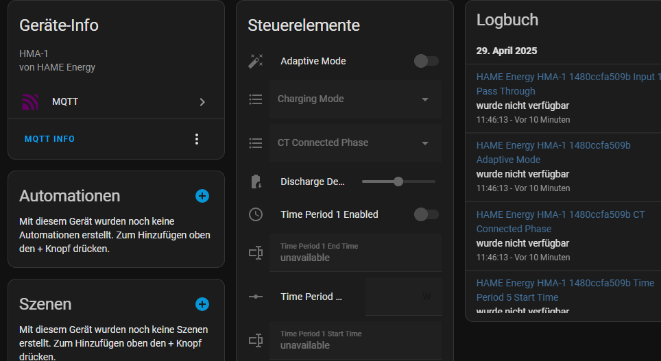

Hallo @Gyros_Komplett . Ich befolge alle steps in der Anleitung und meine beiden Speicher werden auch in MQTT Mosquito erstellt. Leider erhalte ich keine Daten von den Geräten. Das hm2mqtt addon läuft stets in timeouts und meldet den Status der Speicher als offline. Hast du eine Idee, woran das liegen könnte?
Edit: Als ich SSL deaktiviert habe bei der BT-Config, ging es. Jedenfalls bei einem der 2 Speicher. Der zweite Speicher ist ein HMJ-2. Ich nehme an, den bekomme ich nicht integriert. Oder hat da jemand Erfahrungen?
Ich habe nur HMJ-2, beide problemlos. SSL muss aus.Die WLAN -Fähigkeit ist leider teils unterirdisch. Stabil war es bei mir mit Repeater in ca 3m Entfernung, Mauer dazwischen. Aber das ist teils wirklich von Speicher zu Speicher unterschiedlich.
