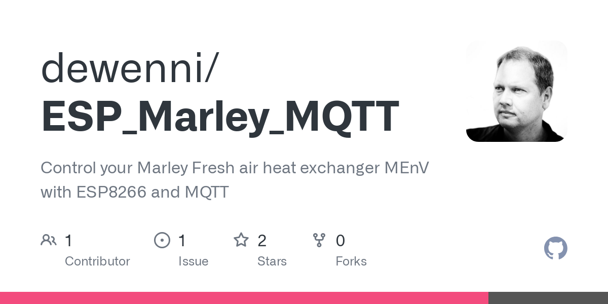

@totow @LutzHB @Instabil
Es gibt Leute die haben sich damit schon mal beschäftigt :slight_smile:
Wobei ich das Projekt in dem Zustand gar nicht so gerne “bewerben” möchte.
Ich müsste das eigentlich nochmal überarbeiten und erweitern.
Ich würde das eigentlich gerne noch auf die gleiche Basis setzten wie dieses Projekt:
Dann könnte man auch hier eine automatische Home Assistant Integration einbauen und einen kleinen Webserver zum Konfigurieren.
Ich kann aber jetzt nicht sagen wann ich dazu kommen werde.
Grüße Sven
